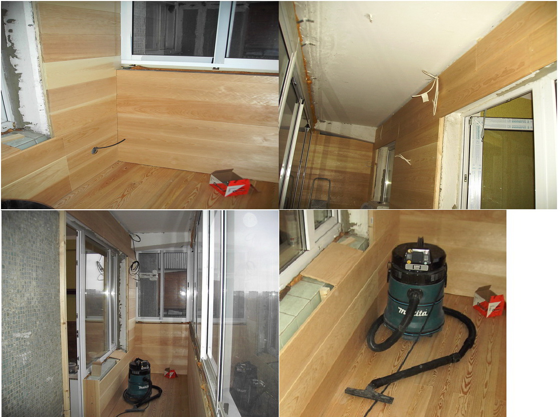

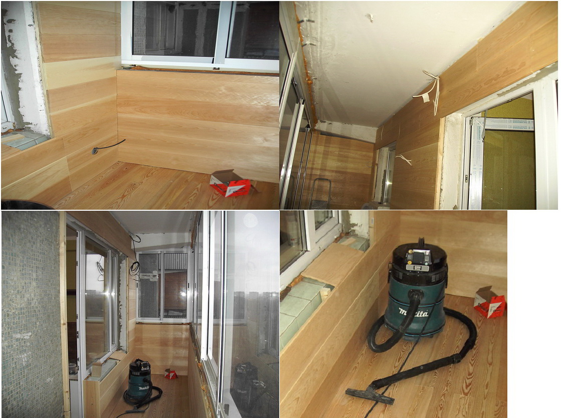

Продолжаем маньячить балкон :!:

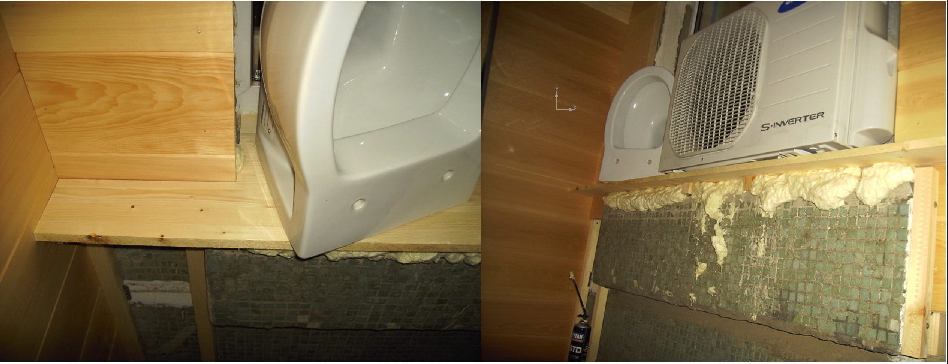

Зафигачиваем обрешетку под панели на фасадной стене. Брусок 40х40 шьем дюбель-гвоздями
к бетону. Не забываем о электропро-водке. Кабеля запихивать в гофру поленился, да и одному делать это грустно :cry:
Если будете делать электрику сами, используйте только кабеля марки NYM или ВВГнг. Важно! Они несгораемые! Никакого ПВСа! :evil:
Зашиваем стены панелями, оставив оконные откосы на сладкое.

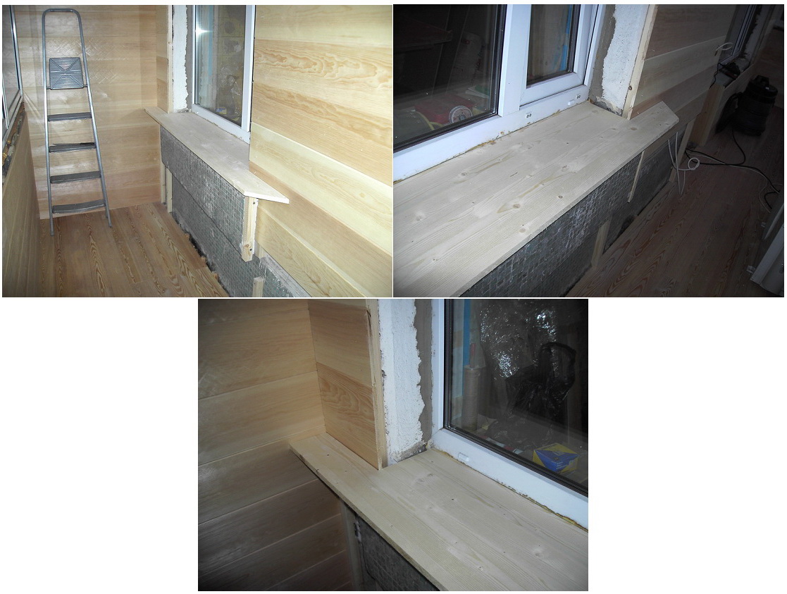

Вырезаем подоконник. У меня он получился с первого раза, без подгонки, щели максимум 0,5мм. Начинаю сам себя боятся :crazy:
Явно по жизни не тем занимаюсь...
Сажаем подоконник на пену, под деревяхой регулировочные клинья, сверху пригруз чтоб подоконник не уплыл в Бугульму.
Обязательно надо измазаццо в пене для полноты ощущений, как бы придать послевкусие от после проделанной работы.
Пена Титан, гораздо лучше всяких пенофлексов и макрофлексов, у нее очень удобный дозатор. Позволяет пенить малыми порциями.
У меня появился новый друг-сцукомегапылесос :D Сосет всё, реально как черная дыра. Кирпичи, опилки, даж засор из раковины. =@
Не рекомендовал бы проводить с ним опыты сексуального характера :D
Продолжение следует.
Панели
Панели
Примерка
Примерка
Подоконник
Подоконник

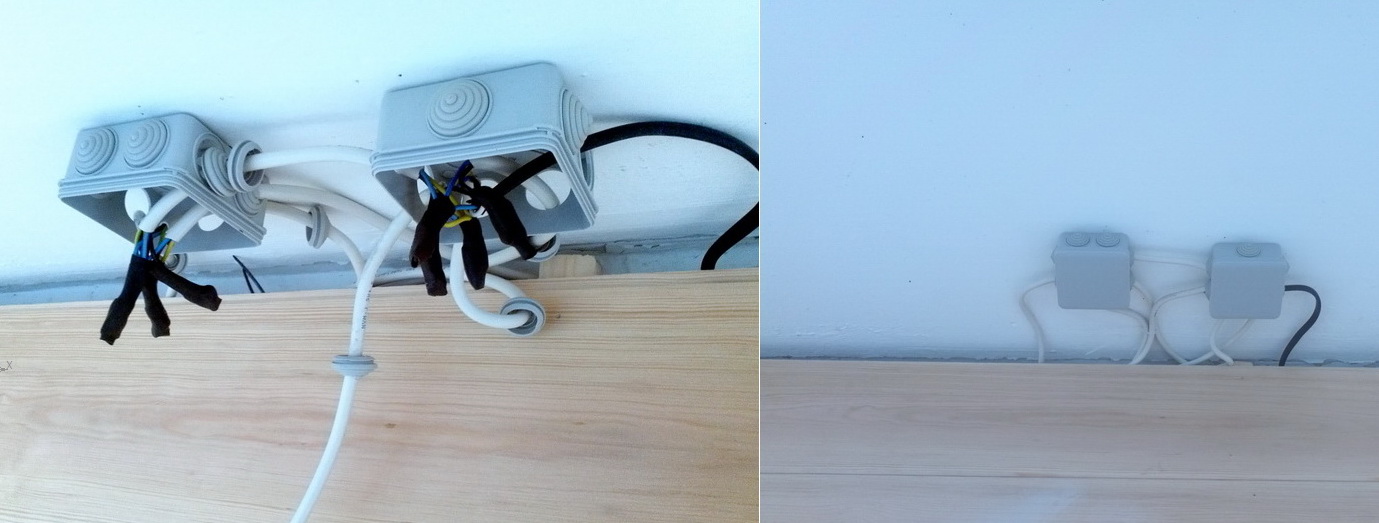

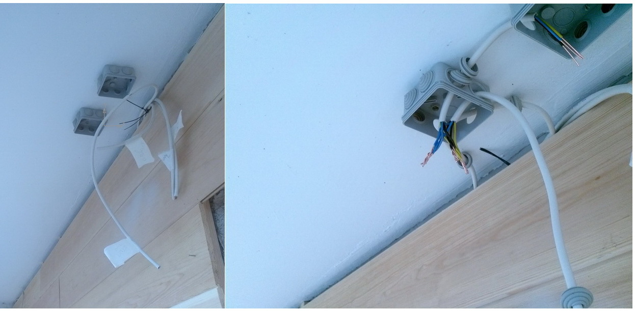

Ну что ж, будем осваивать профессию электрика.
Урок первый. Учимся соединять провода правильно. :D
Берем перфоратор и пол-седьмого утра в субботу прифигачиваем в нужном месте распаечные коробки.
Заводим провода и зачищаем жилы. Лучше это делать заранее, при прокладке проводки, а не после, матерясь,
стоя на шаткой стремянке под куполом цирка. :D
Слегка скручиваем жилы кабелей, строго по цветам: Ноль всегда голубой, Земля желто-зеленая, Фаза как выйдет (белая или коричневая или черная).
Напяливаем на скрутки медные гильзы и прессклещами их куяк, куяк...
Прессклещи- чудесный инструмент неземного вида, я их когда купил, жене показал, она сказала, что я совсем ипанулся...
Они в полной мере заменяют паяльник и даже превосходят в некоторых сферах его применения (у кого есть должники могу дать попользовацца :twisted: ).
Далее два слоя термоусадки и усе готово.
Данный способ соединения подходит только для одножильных проводов.
Необходимый инструмент)))
Монтаж распаек
Монтаж распаек
Опрессовка
Опрессовка
Готово
Готово

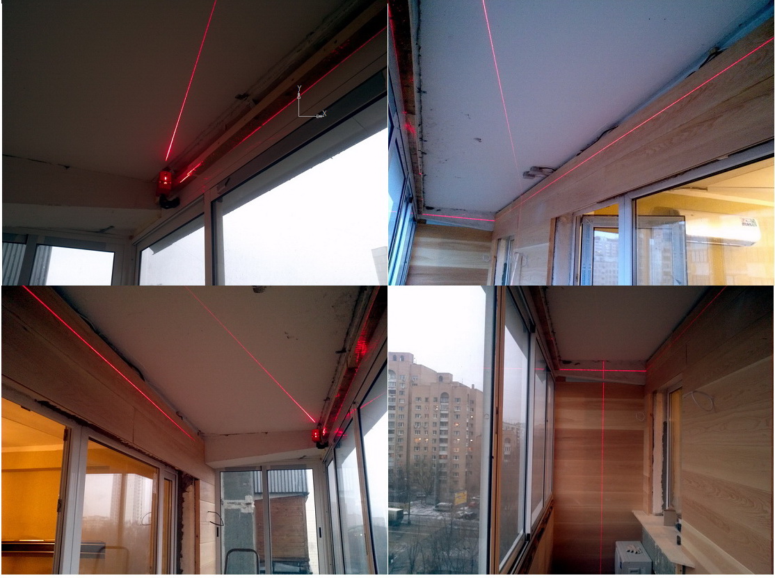

Построитель плоскостей-нужная весчь.
Реально экономит время и соответственно деньги.
Крепится в нужном месте или ставится на фотоштативе.
Проецирует посредством лазера вертикаль и горизонталь, выравнивается сам.
Разметка под направляющие потолка заняла минут 10.
Подоконники будут облицованы мозаикой, оставшейся от отделки санузла.
Это еще не конец.

Прессклещами и гильзами как раз лучше (качественнее) соединяются многожильные провода, просто гильзы беруться другой модели. За равномерность прокладки - троечка максимум, но для любителя сойдет. :)
