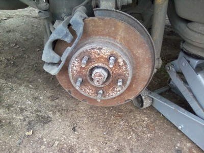

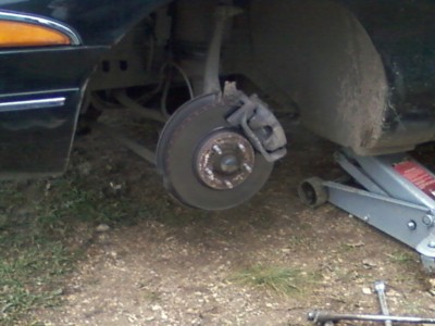

Сообщение ТатьЯНКА » 15 ноя 2011, 21:01
в приложении фото
фото заднего колеса
фото заднего колеса
фото переднего колеса
artmen
Сообщения: 1718
Re: ТО не пройден
Сообщение artmen » 15 ноя 2011, 21:04
Матерь божья! :shock:
Первое фото жесть :shock:
Там вообще нет ни колодок ни самого диска!!!!! :o
И вы так ездите???
Re: ТО не пройден
Сообщение GoaD » 15 ноя 2011, 21:09
охринеть! :shock:
первый раз такое вижу :o
как же вы ездите так?

Сообщение ТатьЯНКА » 15 ноя 2011, 21:10
я о том же что отсутствует.
не езжу месяц. страшновато стало

Сообщение artmen » 15 ноя 2011, 21:11
ДА я даже не знаю как такое назвать!!!
Вы еще на трассу так выезжали???

Сообщение artmen » 15 ноя 2011, 21:12
ДА там и от диска мало что осталось)))

Сообщение ТатьЯНКА » 15 ноя 2011, 21:16
artmen писал(а):ДА я даже не знаю как такое назвать!!!
угу... 4 тыщи км проехала :oops:

Сообщение ТатьЯНКА » 15 ноя 2011, 21:24
artmen писал(а):Тогда тот самый день, можете смело считать вторым днём рождения!!! :chapai:
я так и считаю, правда совсем по другой причине
ну зато теперь точно знаю что мне надо задние тормозные колодки и диски все 4, т.к. на передних есть небольшие трещинки

Сообщение патапкин » 15 ноя 2011, 22:12
и как вариант суппорт так как невижу есть ли там вобще поршенек
и идет ли туда жидкость которая полюбому должна была ево выдавить
