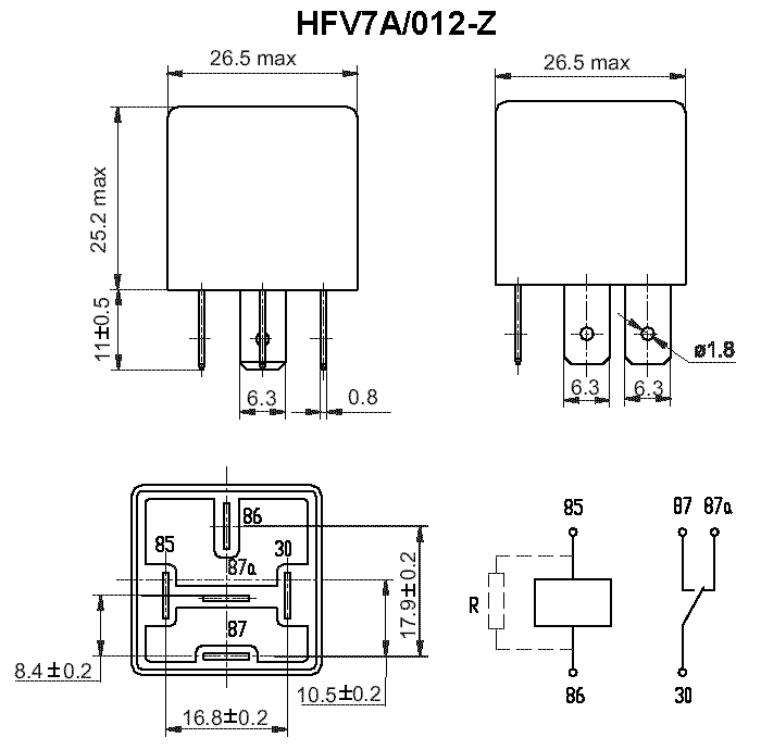

Так это и есть лимузин. Как проверить работает оно или нет? Пробовал контрольной лампой, на клеме которая идет на дополнительный аккумулятор есть + только при включенном зажигании. Вообще какой принцип работы этого реле? И кстати, по поводу толщины проводов, они вроде нормальные. Может сфоткал в неудачном ракурсе.alexauto2005 писал(а):Эта приблуда - называется реле и служит для того чтобы второй АКБ заряжался когда работает мотор.
Вот толькопроводки мелковаты,скорей всего стоит ещё силовое реле.А может это реле для включения доп фар или ещё чего нить.
Второй АКБ стоит для музыки и всех остальных наворотов в лимузине.
Реле - регулятора насколько мне известно нет в АМ Авто,реле-регулятор находится в блоке ЕСМ,даже в моем стареньком Каравашке.В генераторе только обмотки и щетки,которые имеют свойство стираться.
Lincoln Town Car 4,6 1998г.

Re: Вопрос про генератор
Я понял что лимузин , поэтому и написал.
Проверить довольно просто,на контактах 30 и 85 реле должно присутствовать напряжение при работе двигателя.
Плюс и минус без разницы.
На контакте 86 или 87 должен быть подключен доп аккумулятор.На втором из этих контактов должен сидеть плюс от генератора,для зарядки допАКБ.
Второй АКБ ставится для музыки и доп оборудования и не должен работать для стартера.Он нужен чтобы во время стоянки не разряжать основной АКБ при прослушивании музыки.

Вот такая схема является допоборудованием, т.е. послезаводской доделкой. В родной схеме конечно этой части не будет.

поехал к электрику, сняли генератор. Стоит там вот такое реле. надпись на реле: UNIPOINT 12V, UNI0412 F36.
Подскажите характеристики генератора, сколько вольт должен, если есть схема генератора. Буду очень признателен

Юнипоинт это Китай, генератор уже чинили, либо став ли целиком китайский.

На родном надпист моторкрафт должна быть

И отсутствие следов вскрытия, совсем отсутствие.
Схем не генератор не бывает, бывает блок-схема. Но толку от неё...
Если гену не меняли - скорее всего на 120 или 130 ампер он. Но при превращении в лимузин с этим обычно что-нибудь делают, обо потребителей становится многовато.
