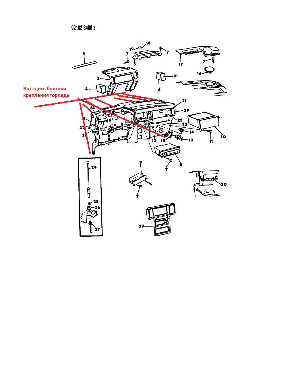

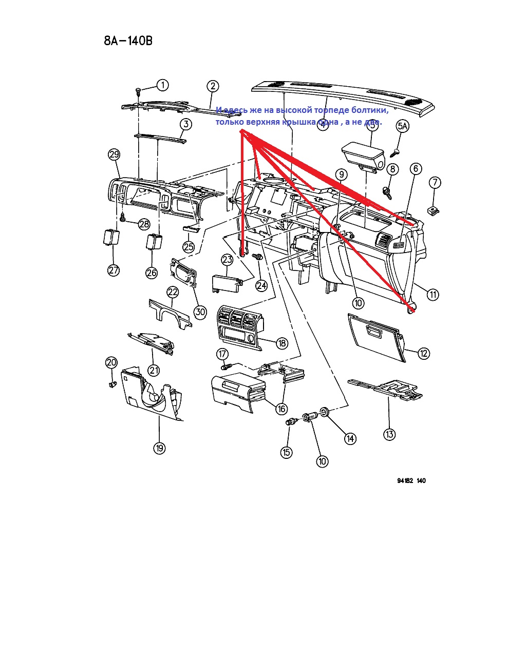

Сверху под сетками стоят винты которые держат торпеду.
Если торпеда низкая, то надо снять сетки где динамики по углам сверху,под ними болтики крепежные и надо снизу по бокам открутить болтики крепления торпеды от стоек кузова.
Если высокая торпеда,то надо снять верхнюю накладку с торпеды и под ней будут болтики крепления ближе к лобовому стеклу.
Картинки выкладываю.

Раскрутил всё что можно, снял спидометр, НО!
В районе спидометра всё равно что-то держит.
Вроде торпеда болтается, справа больше, слева меньше и ни могу найти что держит.
Сниматься она должна вверх или на себя тянуть?
Facebook: Eddie CadillacMan
ES2TT
alexauto2005
Сообщения: 352
Зарегистрирован: 08 май 2010, 00:14
Откуда: Россия,Тула
Re: Плохо греет печка, Voyager -92
Сообщение alexauto2005 » 03 дек 2012, 13:30
Eddie писал(а):Раскрутил всё что можно, снял спидометр, НО!
На себя надо тянуть и немного вверх.
что то не открутил.
Те болтики которые я выкладывал на картинках все открутил?
Ещё под рулем снизу есть перекладина, её тоже надо открутить.
Сними сначала пластик под рулем,а потом снимешь перекладину,перекладина на 4 саморезах держится,два снизу и два со стороны сидения водительского.
Пы Сы . А торпеда то высокая или низкая?
DODGE CARAVAN 93 3.0L Silver
