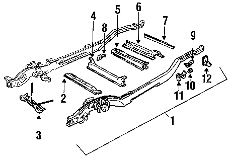

Вообще то лучше каждый год производить ревизию нижней части машины, антикорить.

Еще как может!AlexRIV писал(а):Онаж не жестянка как полы, иль тоже насквозь прогнить может?Николай Пименов писал(а):Это просто рама, как на всех других авто с рамой! Смотреть глазами, пальцами, отверткой...

раму смотри спереди внимательно, на изгибах (рядом с передним колесом) часто трещины бывают и гниет там))
Re: Ремонт
этг практически единственное место где она гниет - на сгибе, впереди у колеса. Реже - на жопе за колесами
Re: Ремонт
я с телефона. Смотри вот там где двери - там большие ровные участки.
А потом начинаются изгибы под колеса. Перед любит по этим изгибам
давать трещины. На жопе - за выгибом под колеса, там где прямые участки
под багажником. Т.е конец рамы
Re: Ремонт
на подъемник нужно
Re: Ремонт
вот, от маленького кружочка и дальше. в самом кружке - не видел там сломов, а вот там,где цифра 9 видел раз сквозную ржу. правда, на субуре, но один хрен, в принципе
Re: Ремонт
Все указанные выше места и не только- варены- переварены. Гнили нет.

А есть варианты? Да и проварена рама, не разваливается пока.Dima писал(а):Если все так грустно, то зачем ТО, химчистка и т.д?AlexRIV писал(а):Все указанные выше места и не только- варены- переварены. Гнили нет.
