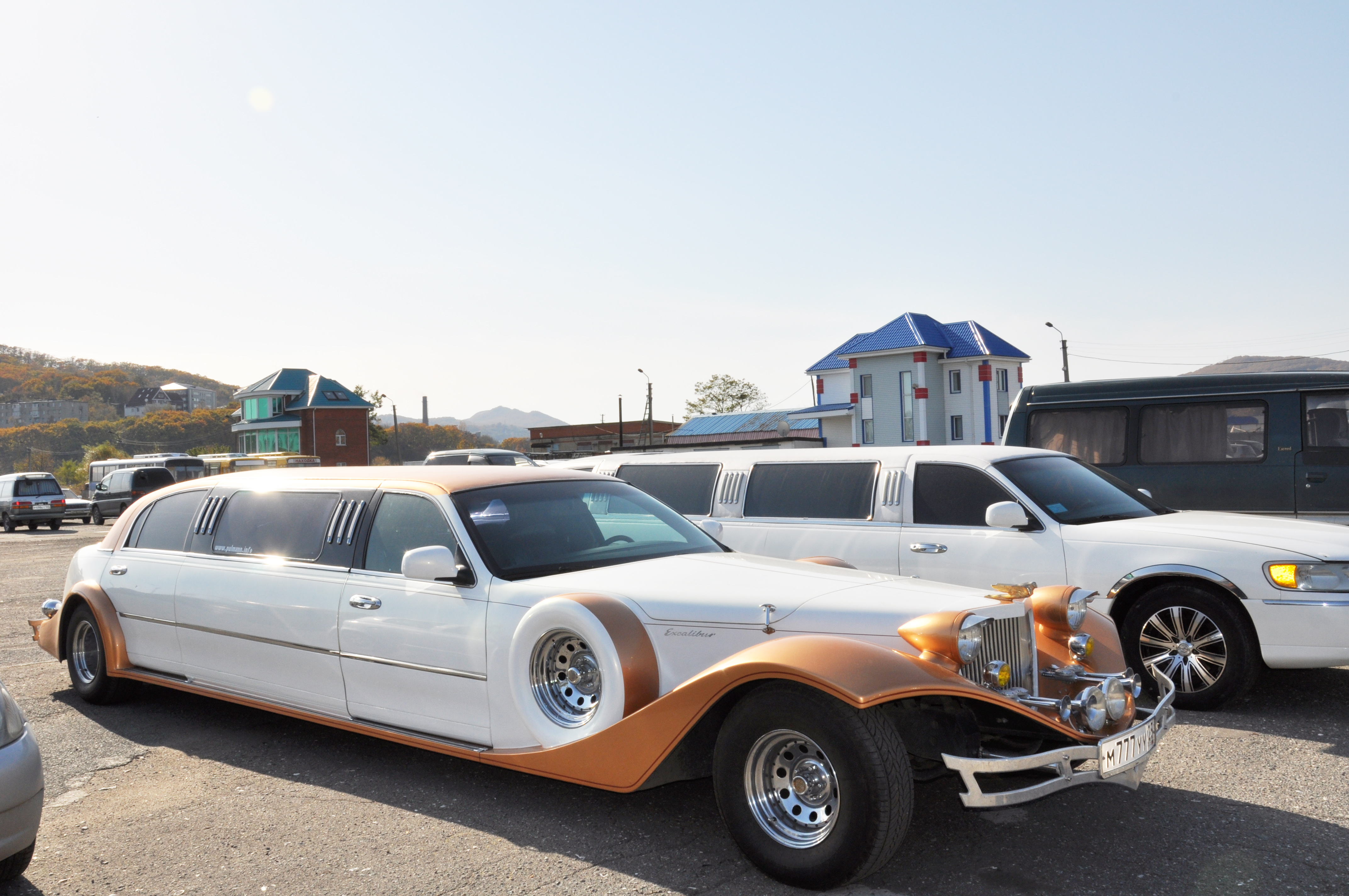

мои красавцы

Второго мы и взяли из за необычного дизайна, народ когда его видит просто балдеет.

Ну лично мне такие примелькались уже, хотя в потоке и для большинства конечно выделяются. И на форуме таких вы первый (с фоткой, тут есть ещё лимузиноводы, только не все фотки выложены).
- Сообщения: 49768
Re: Крестовина LTC 98
Симпотяги!

Ну лично мне такие примелькались уже, хотя в потоке и для большинства конечно выделяются. И на форуме таких вы первый (с фоткой, тут есть ещё лимузиноводы, только не все фотки выложены). За новыми не угонишся, во Владивосток такое ощущение что каждый день новые завозят, стараемся содержать в порядке старые, в принцыпе и на них работаем.

Эскалибр спросом пользуется?Серега25 писал(а):Ну лично мне такие примелькались уже, хотя в потоке и для большинства конечно выделяются. И на форуме таких вы первый (с фоткой, тут есть ещё лимузиноводы, только не все фотки выложены). За новыми не угонишся, во Владивосток такое ощущение что каждый день новые завозят, стараемся содержать в порядке старые, в принцыпе и на них работаем.

Совсем недавно взяли, народ про него ещё не знает, но те кто уже на нем катались остались в восторге.
