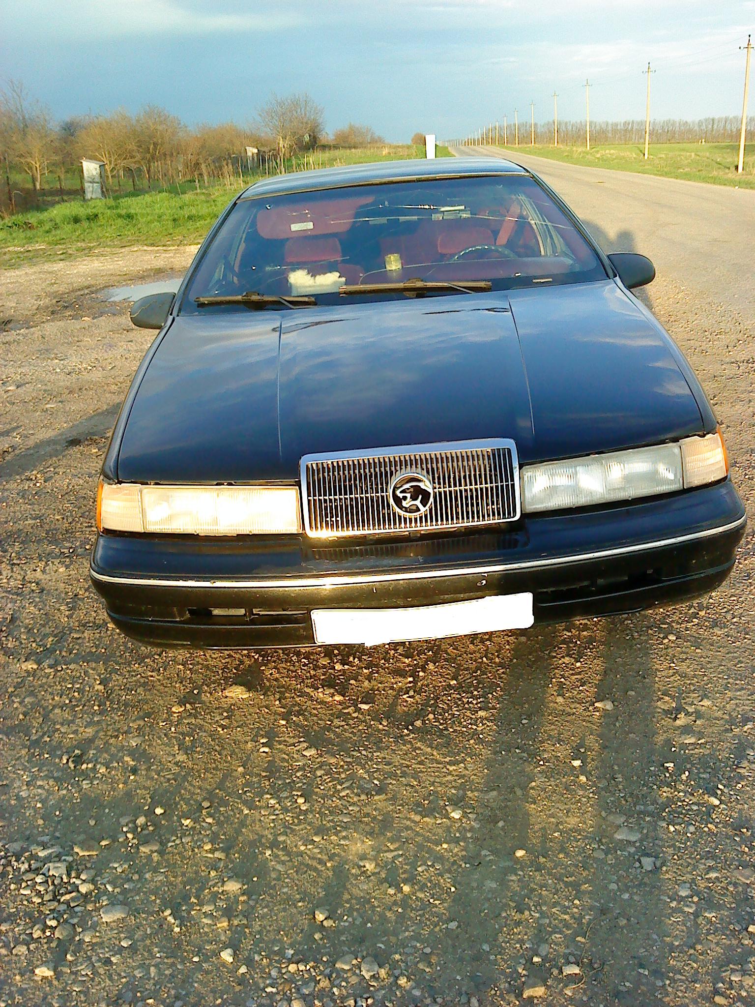

Может, всё же повесите фотачки, чтоб с годом закончить мытАрства?
И последнее: скайп? я pilotsamara63

Фотки как выложим, появятся и вопросы.А так мы чуть писали о проделаной работе -

Отправляем фото.
Re: Куплю ДИСКИ на кугар 1990г.,на R-16
Сообщение Николай Пименов » 05 янв 2013, 23:17
Ну, что это шасси MN12 - это сто процентов. Опознается сразу.

Машина у вас до 91 г.в, т.е 89,90.
