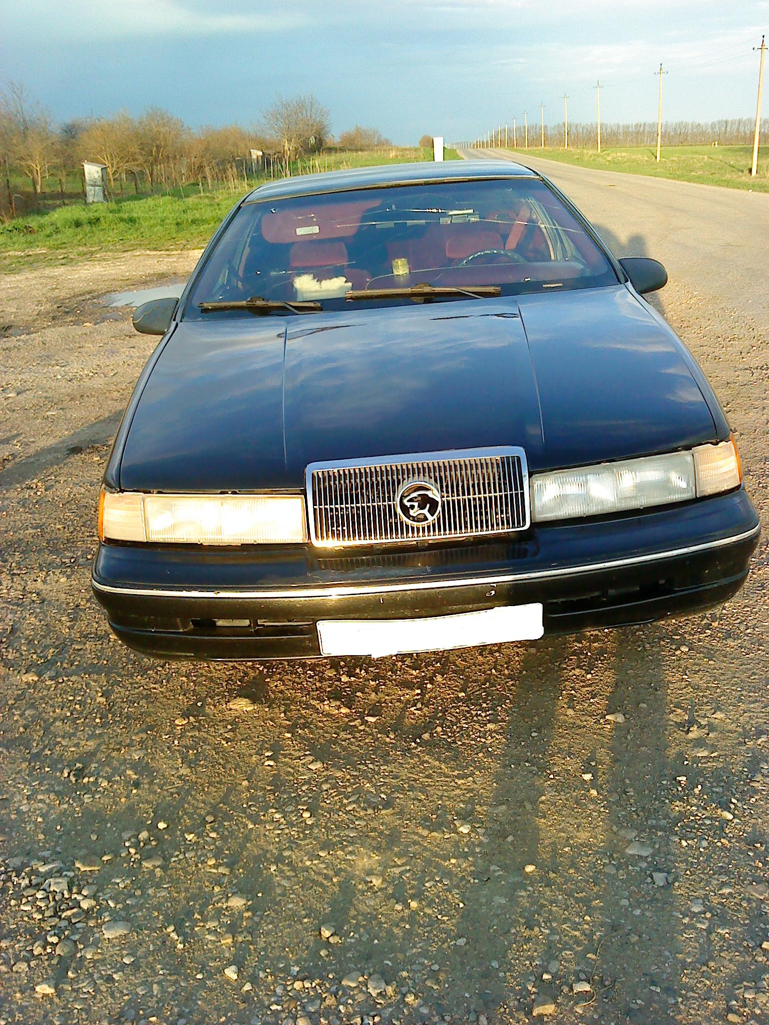

Фотки как выложим, появятся и вопросы.А так мы чуть писали о проделаной работе -
1. вначале обладания поменяли все расходники :
- масла везде и фильтра (в т.ч. в АКПП + передний сальник),
- в торм.сист.- сзади всё на новое(барабаны, цылиндры,колодки),спереди - проточили диски(думаем новые заказать)+ колодки, + заменили главный с вакуумом, и дважды промыли и прокачали систему.
2. долго рождали с кондеем, но сделали : поменяли почти многое- радиатор и трубки новые, компрессор - из двух получился хороший один, и перевели на 134 газ(или 124 ).
ОСТАЛОСЬ из серьёзного:
...1. малая трещинка на поддоне,капает. Сразу не заметили(до нас царапнули и заклеили) -буду искать где заварить не снимая.
...2. косметика - хим.чистка и протяжка салона(есть две трещинки-на парпризе и водит. обшивки дверей).
...3. заказал осн.радиатор охлаждения с патрубками (новое), термостат с прокладкой - долго греется и летом в жару в пробках - норма(середина), на трассе 100 -120 км.(ниже середины).
* радиатор на запас,т.к. есть подозрения что-то ,где-то - чуть чуть.
...4. ДОНОРА буду брать, с него:
- стояночный тормоз(ручка под руку в центр. , а у нас ножной, + там же механизм растяжки тросиков(к барабанам, не знаю как звать?),
- АКПП - состояние ХЗ,
- стартер , тоже ХЗ.
- оптика хорошая(до упокоения авто была менена),
- ну и плюс всякие мелочи.
А потом остальное куда нить денем - мой товарищь имеет кугара и у него нет салона, а он ремонтирует АКПП, будет бартер надеемся.
Вот где-то так. Но вопросов много будет, по мере понимания.Механика и косметика не пугают, боюсь электрики и электроники.Ещё раз спасибо, учусь.

Ну, что это шасси MN12 - это сто процентов. Опознается сразу.
