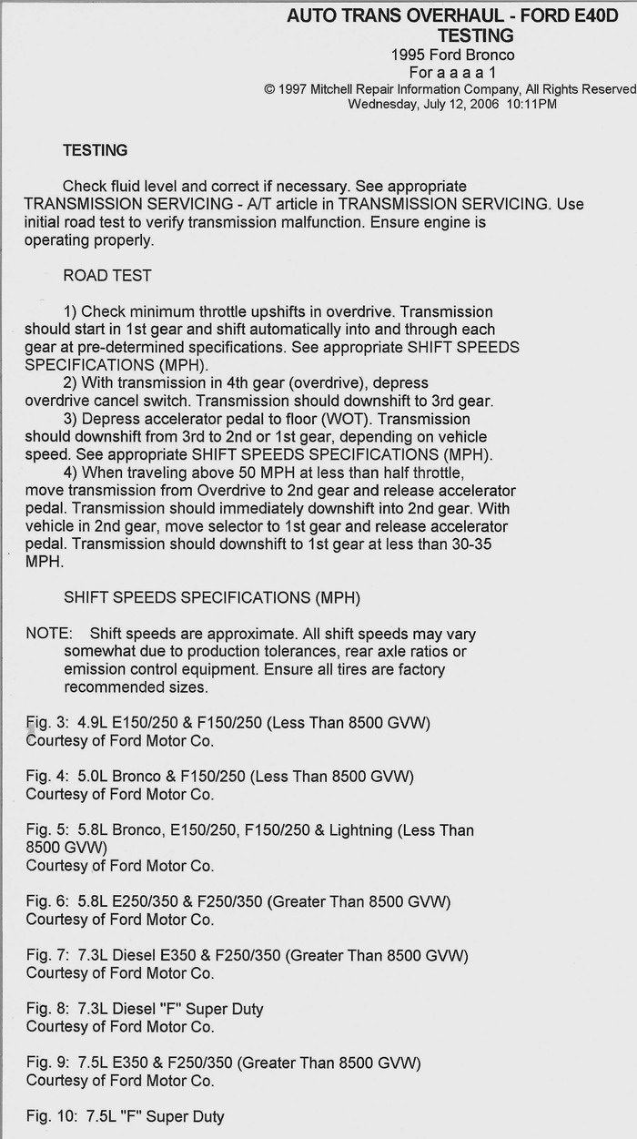

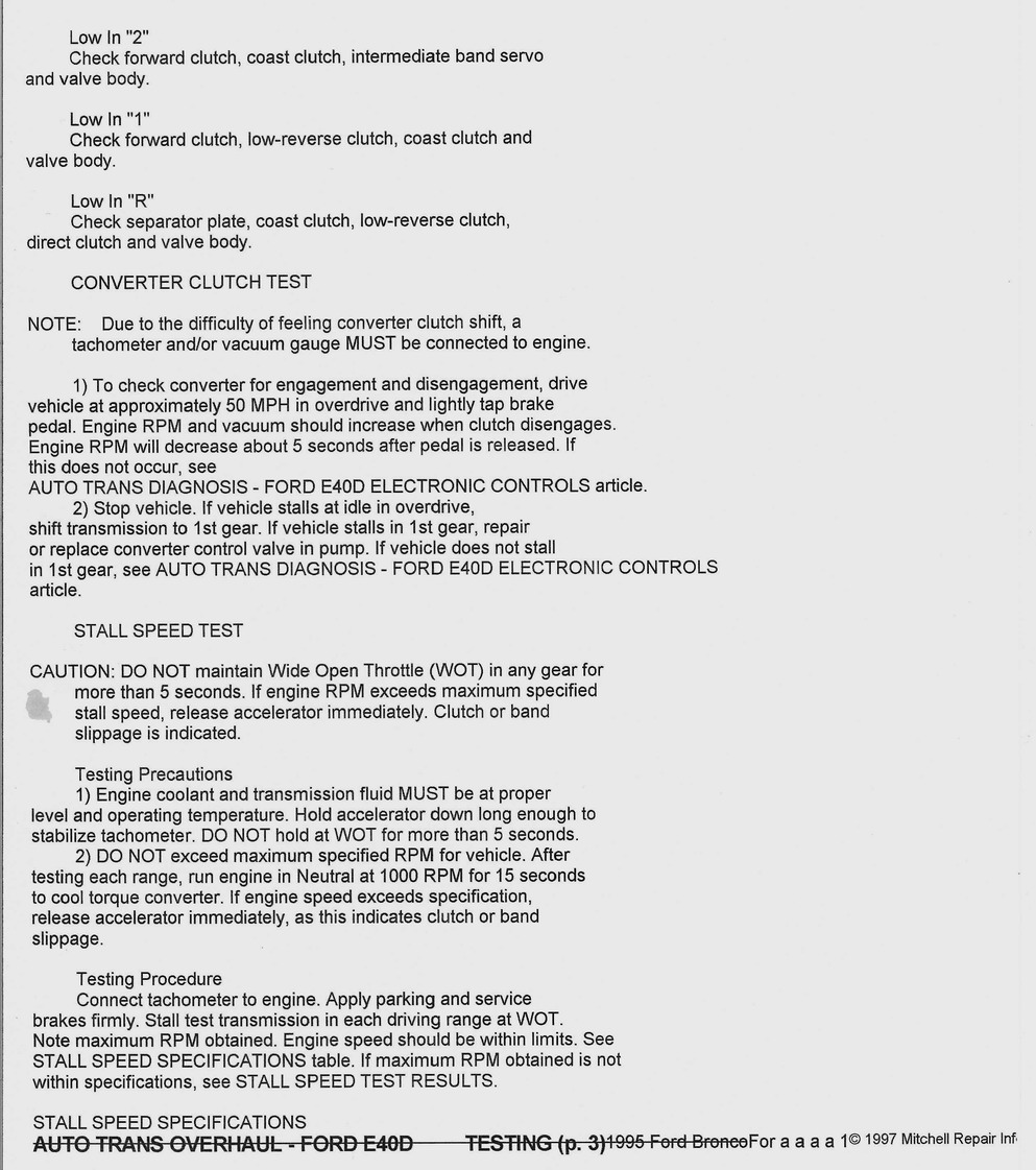

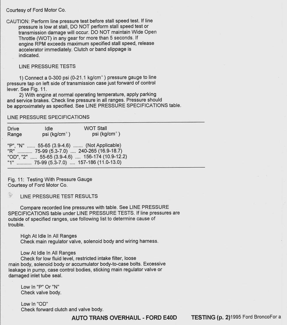

Ну вот накопал.....
Полное опиание теста твоей АКПП......
- Вложения
- (230.85 КБ) 53 скачивания
- (197.98 КБ) 53 скачивания
- (219.62 КБ) 54 скачивания
Pontiac Firebird 3.1
