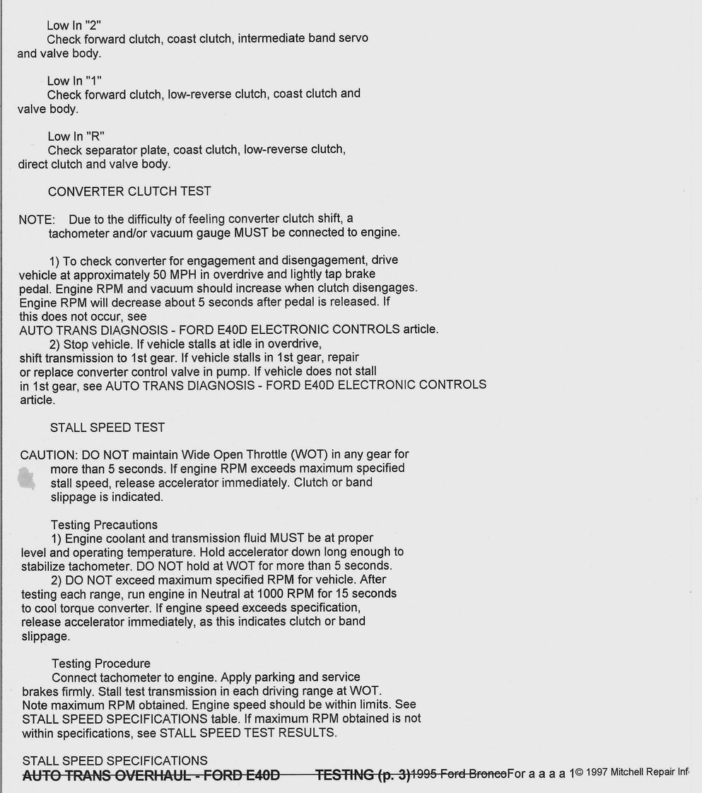

А у тебя есть чем давление померить? Если скажешь какая коробка стоит попробую поискать карту давлений :wink:
Если давление повышенное при твоих холостых оборотах, то она будет так себя вести. Знаю что на старой мериновской коробке (722,3) давление регулируется.

АКПП E40D. Думаю у мастеров на СТО есть чем замерить давление. Спасибо :wink:

Ну вот накопал.....
Полное опиание теста твоей АКПП...... :wink:
(230.85 КБ) 53 скачивания
(197.98 КБ) 53 скачивания
(219.62 КБ) 54 скачивания

Сообщение Pratas » 05 авг 2006, 13:30
Спасибо за схемы и описание .... распечатаю и отдам мастерам. Хорошо что напомнил - а то я после отпуска и не смотрел эту ветку. Сенькс :wink:
