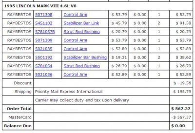

Вот что заказал сегодня, пока пошлины на месте:

Ну детальки лишние уже вижу - struit rod bushing не нужны, по крайней мере именно эти. Это просто резиновый мусор за деньги.
Райбестос рычаги - плохо. Есть там же лучше намного.

Сложно по фото ванговать, что там лучше. Кто от чего плюется. Пусть будет эксперимент. Зато с одного склада всё. Кстати, рокавто сдурел. Добавлял к этому списку одну деталь - сразу пишет с трех складов. Убираю - с одного. Поэтому не взял тандеровские рычаги.
А почему struit rod bushing лишние?

И это, втулки заказал 1.06" Sway Bar Diameter, так как на канада-моторс идет 27 мм.

Давно известно, что кроме родных фордовских все другие стюрт род буши - говнецо полное. А вот список Фордовских бушей корректен полностью.
А с райбестовскими рычагами эксперименты уже ставили на Линкольн ВС Кадиллак - результаты плачевны.
