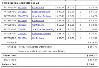

Сложно по фото ванговать, что там лучше. Кто от чего плюется. Пусть будет эксперимент. Зато с одного склада всё. Кстати, рокавто сдурел. Добавлял к этому списку одну деталь - сразу пишет с трех складов. Убираю - с одного. Поэтому не взял тандеровские рычаги.
А почему struit rod bushing лишние?

Давно известно, что кроме родных фордовских все другие стюрт род буши - говнецо полное. А вот список Фордовских бушей корректен полностью.
А с райбестовскими рычагами эксперименты уже ставили на Линкольн ВС Кадиллак - результаты плачевны.
