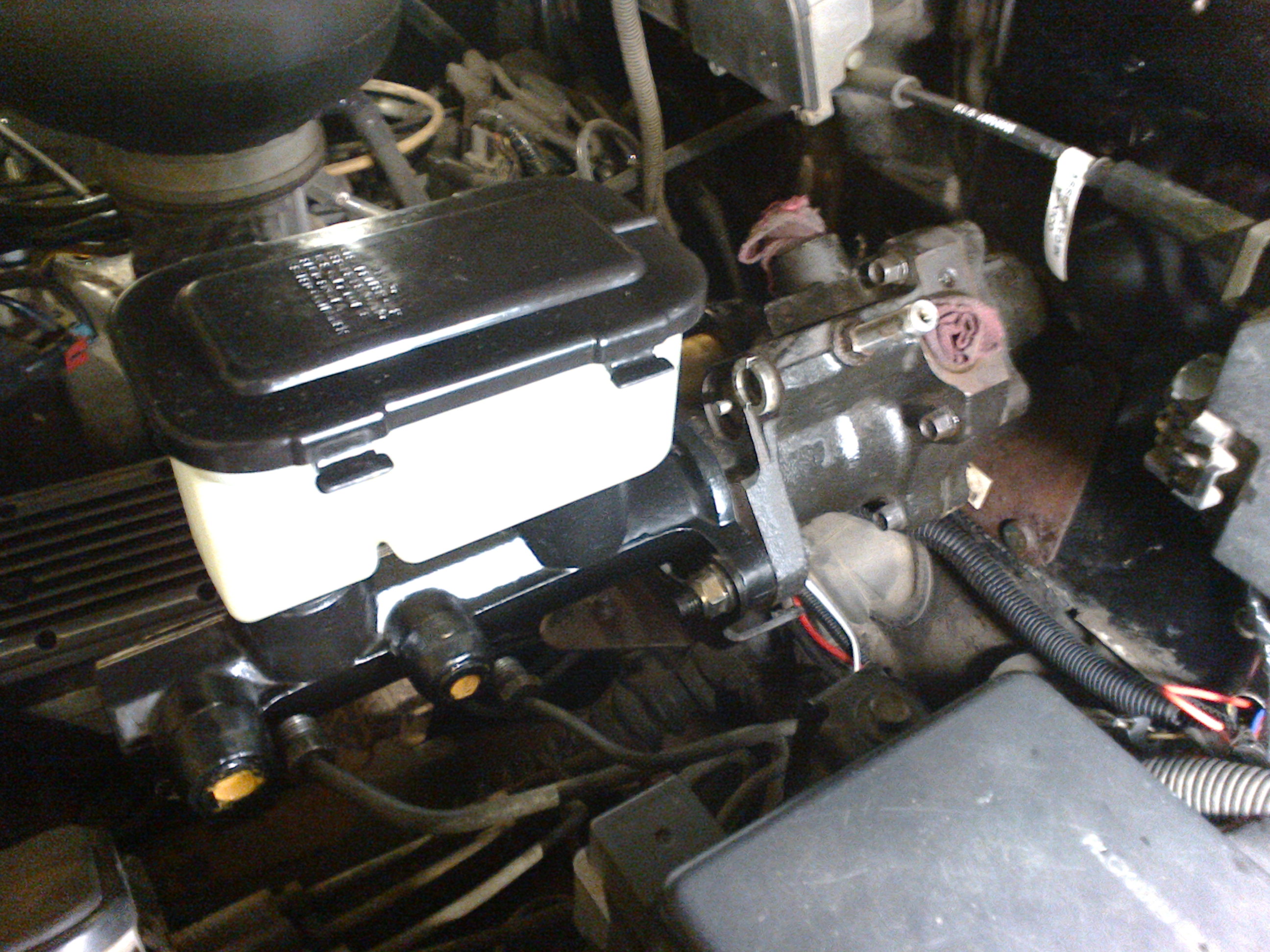

А теперь о том о чем тема.
Фото гидробуста и вакуумника для сравнения,+ фото установленного гидробуста и нового ГТЦ.
