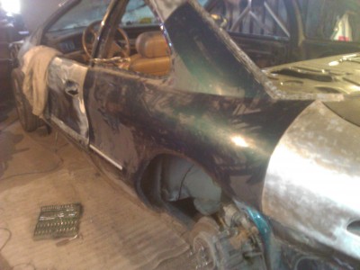

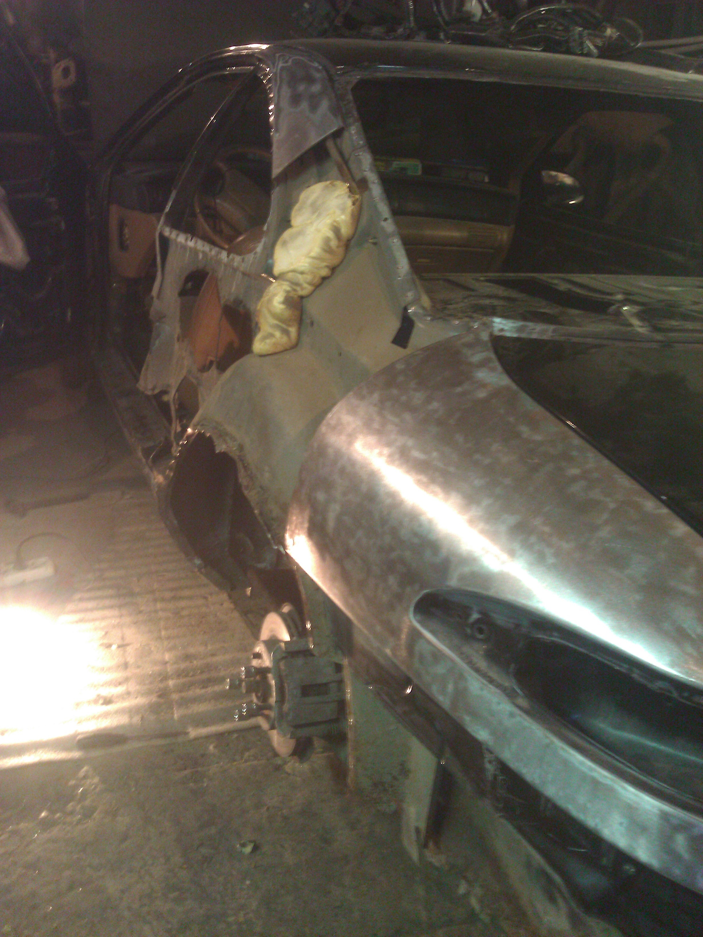

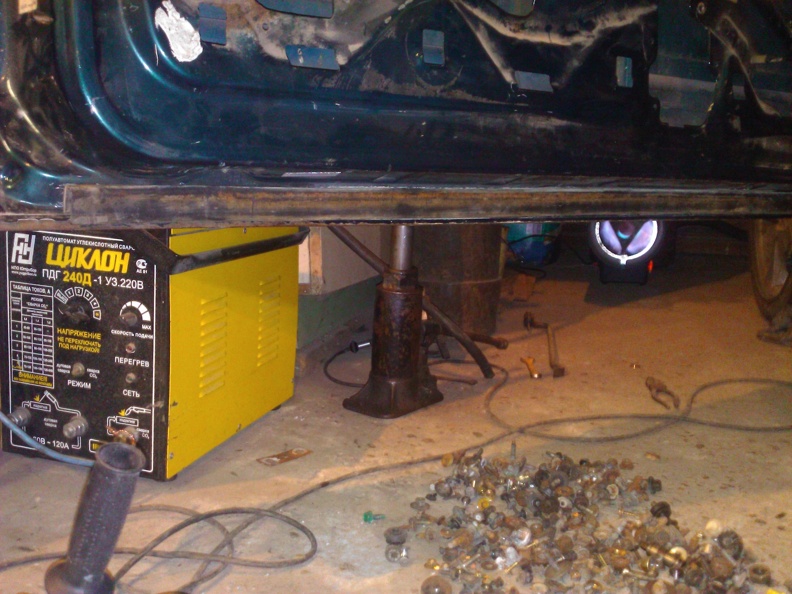

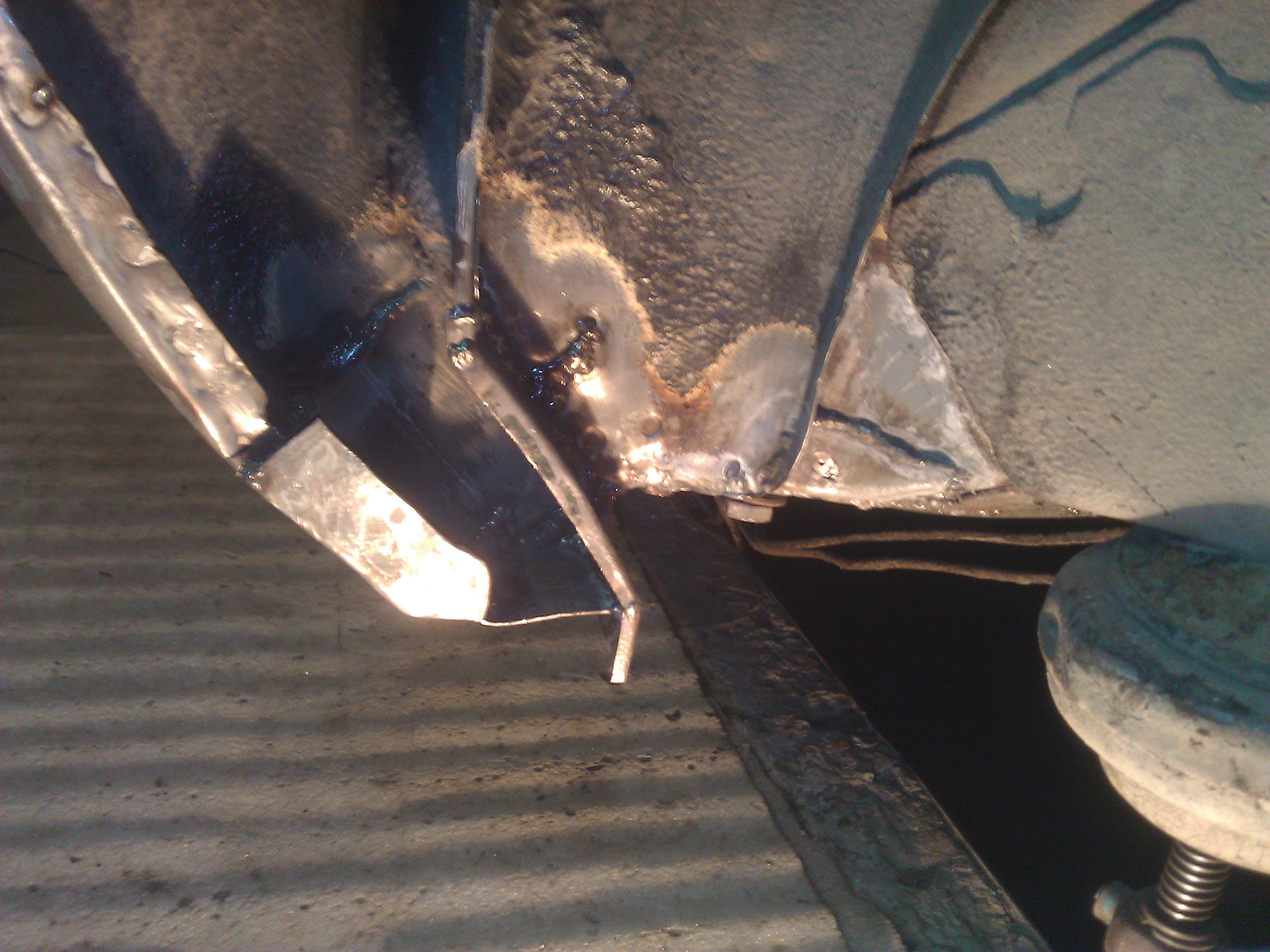

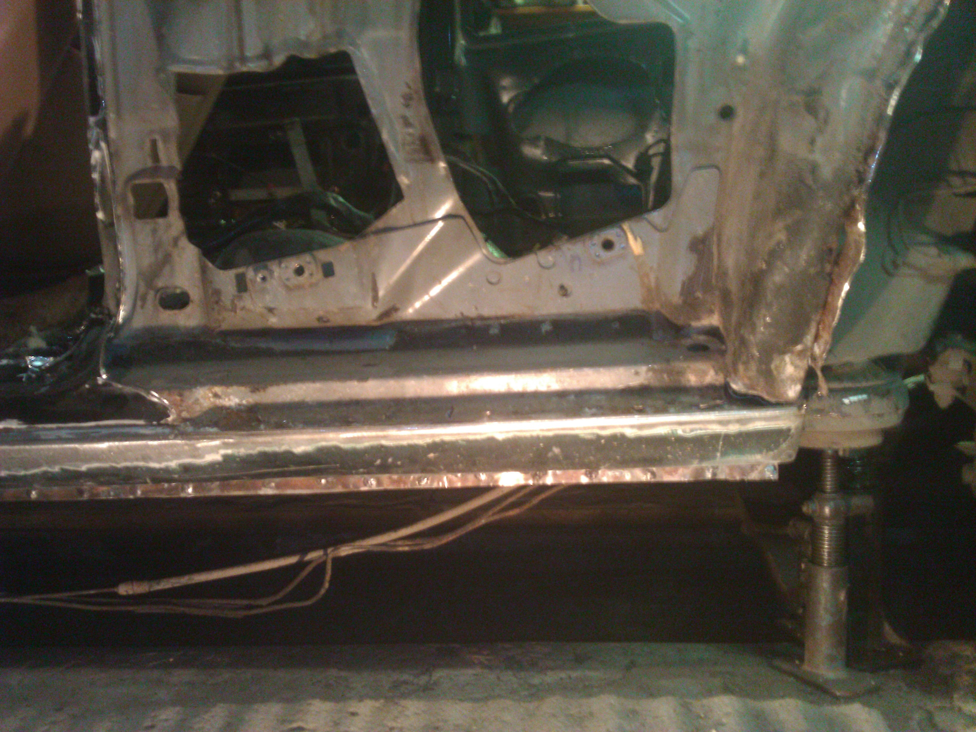

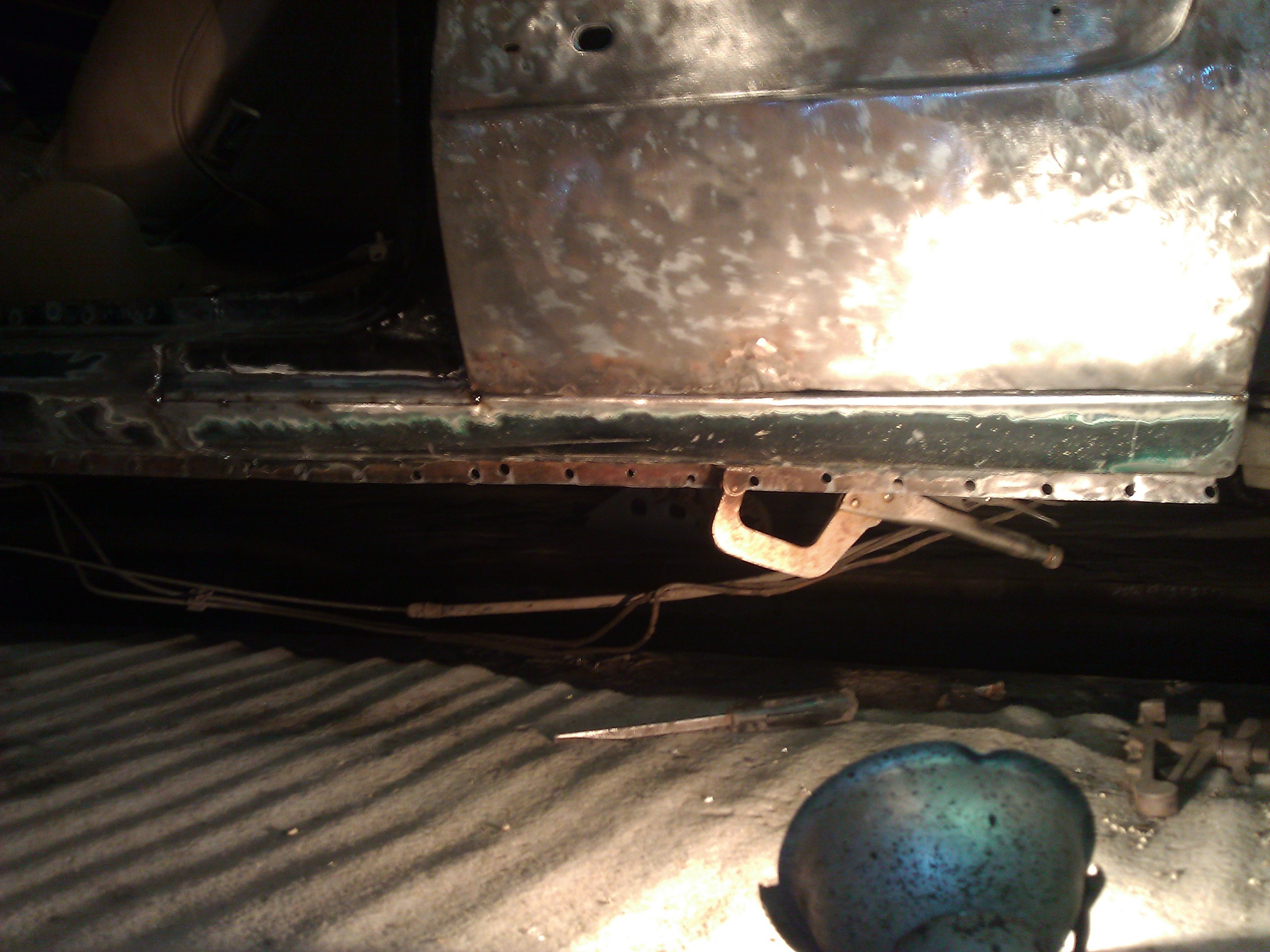

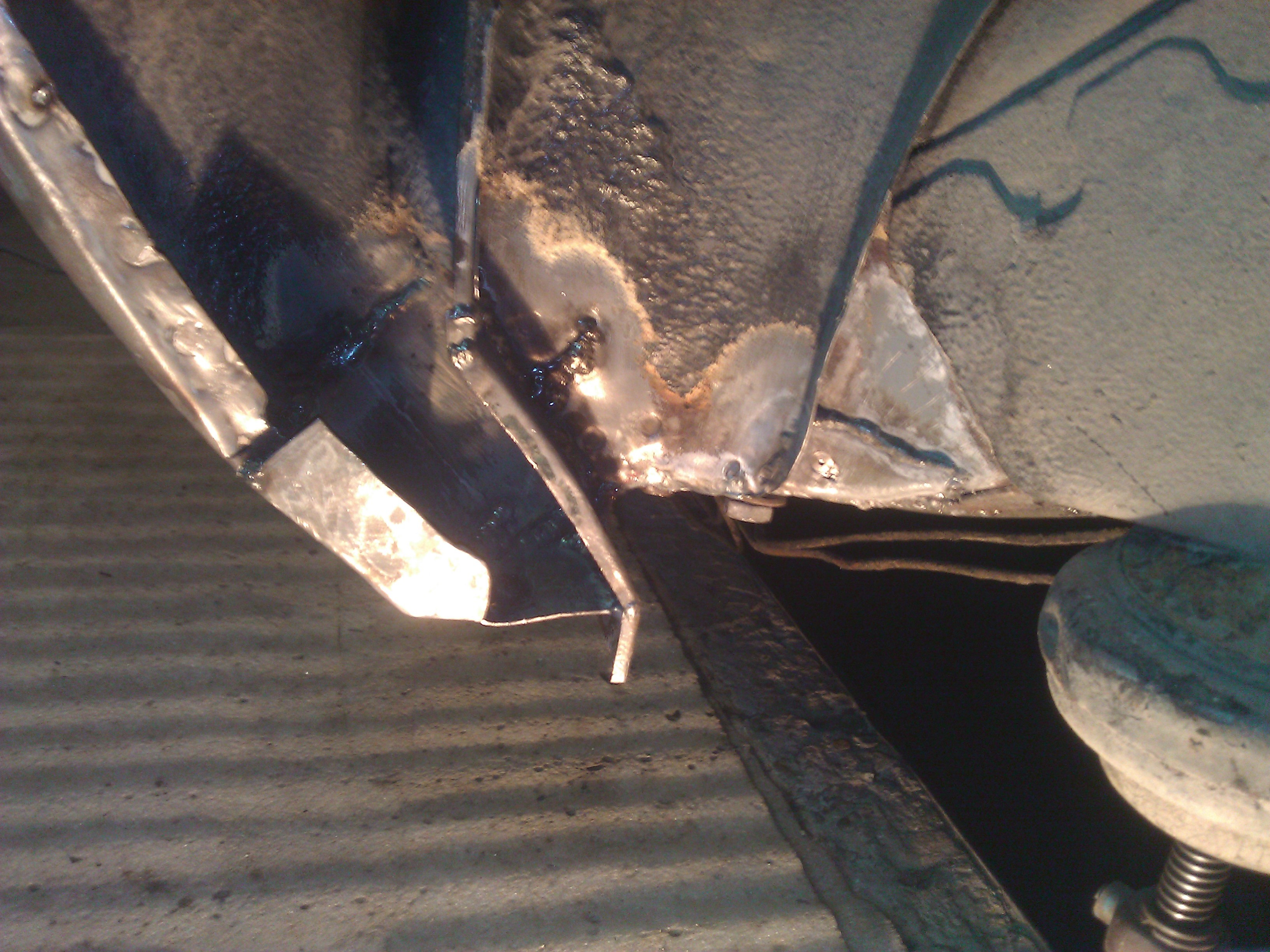

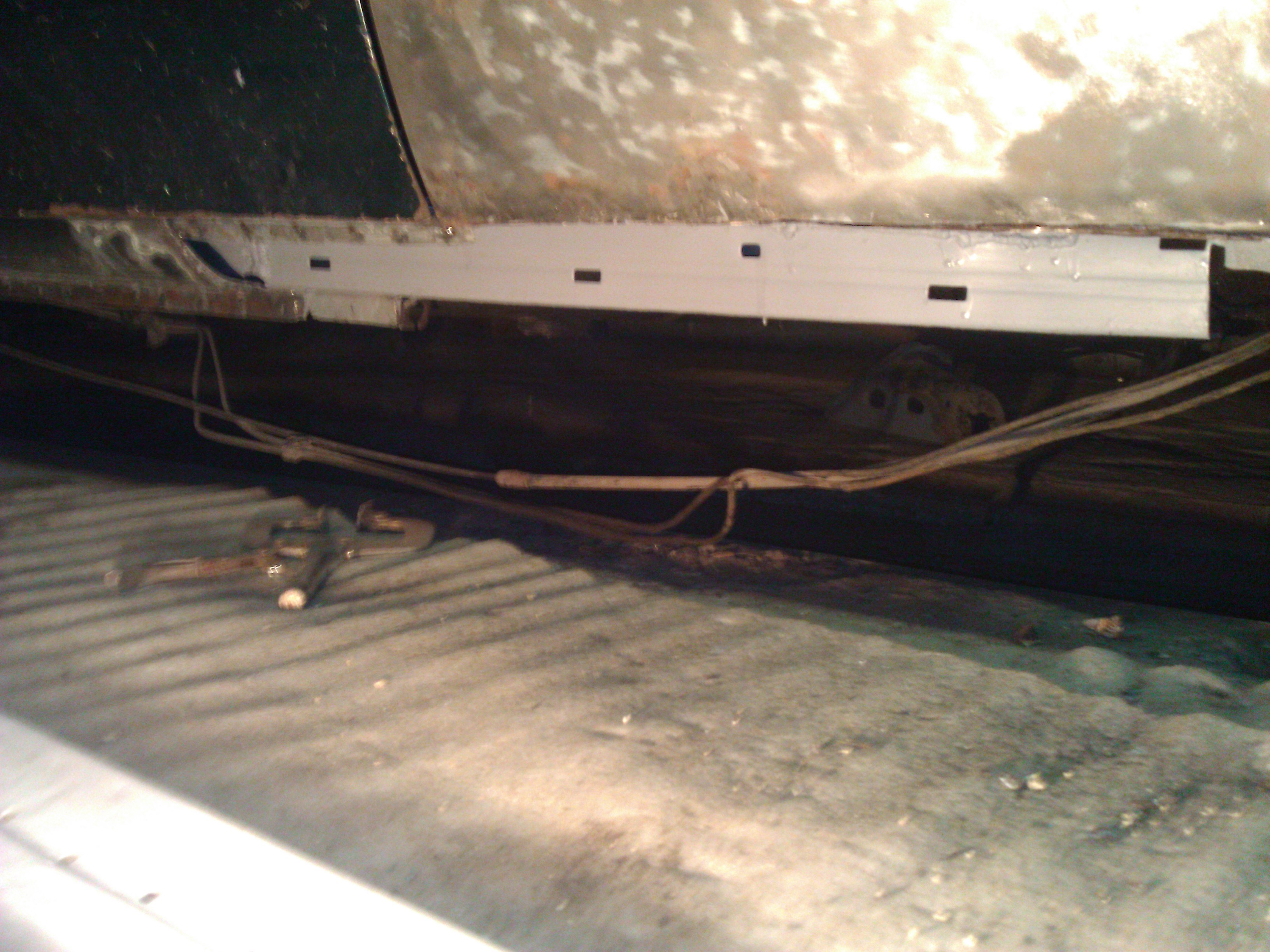

Итак не спеша продвигаемся дальше.
Re: Восстановление марковки

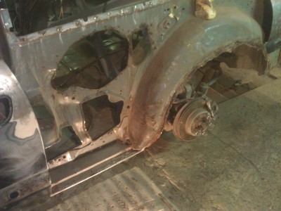

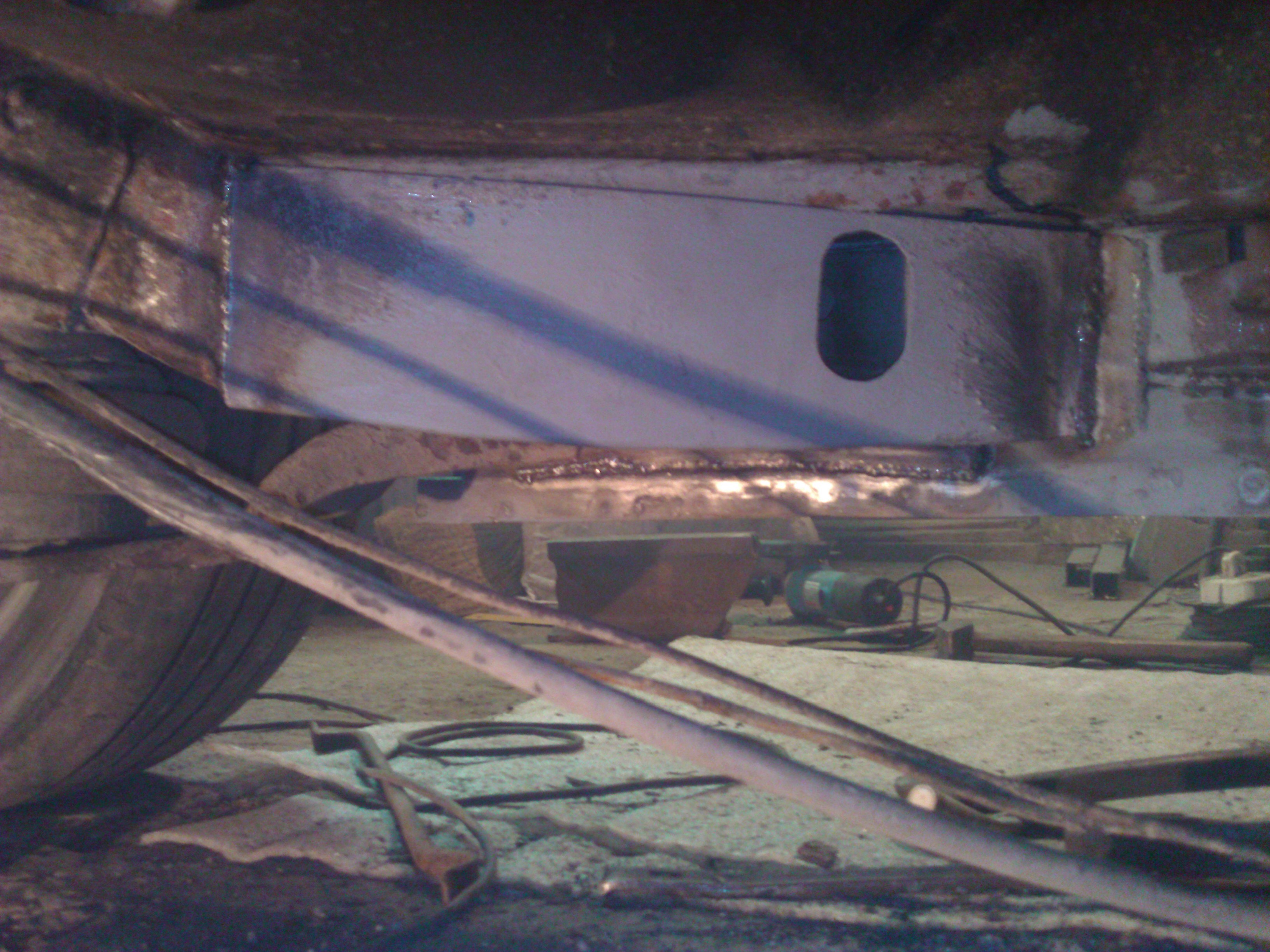

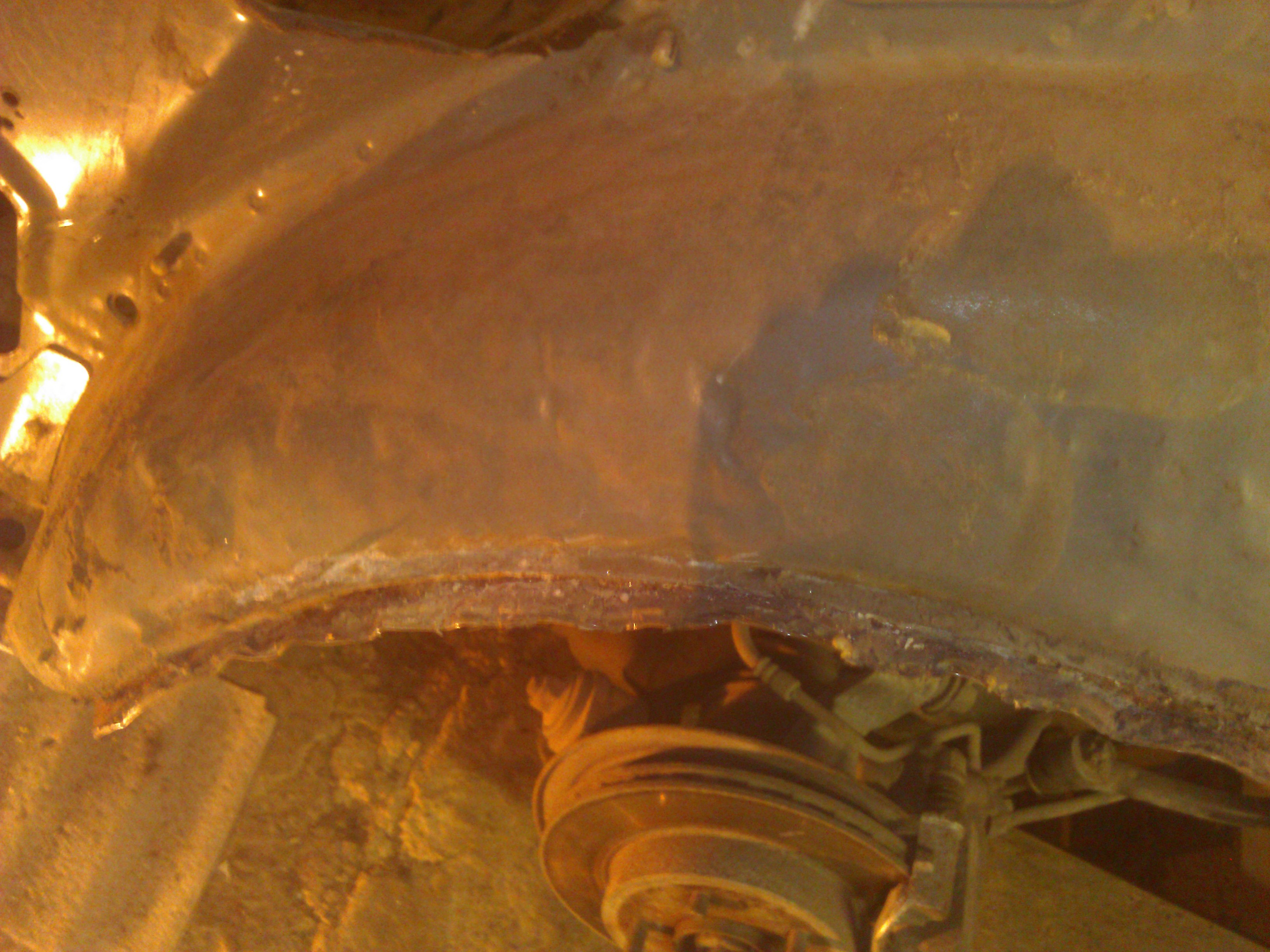

Со стороны колеса все заварил, швы не критичны так как всё покроется антигравием.

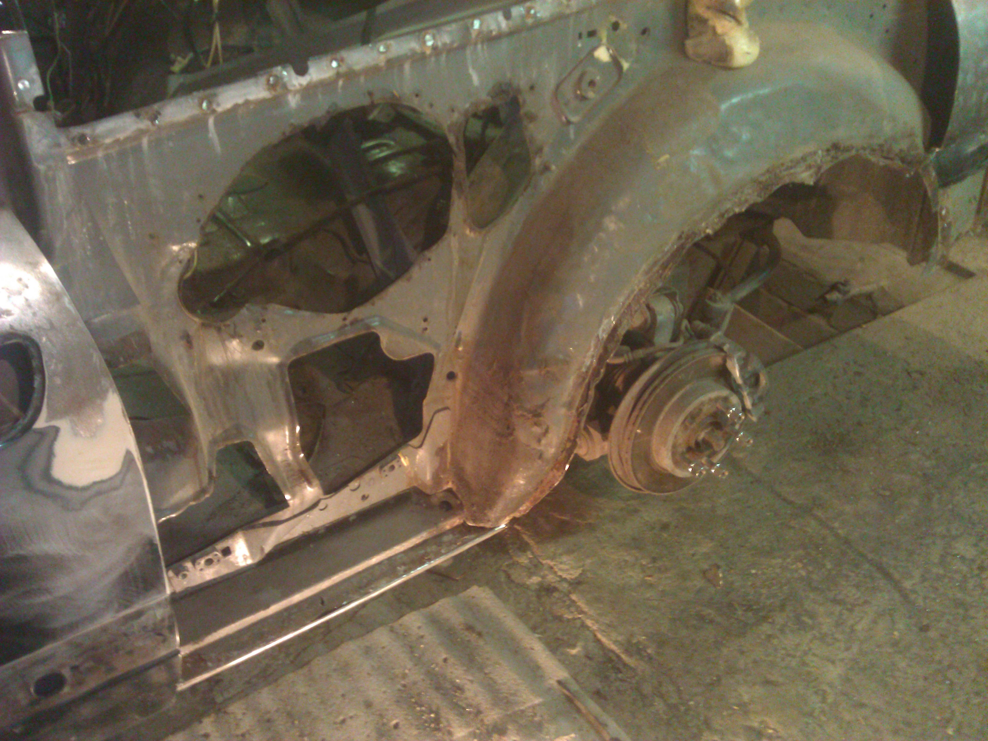

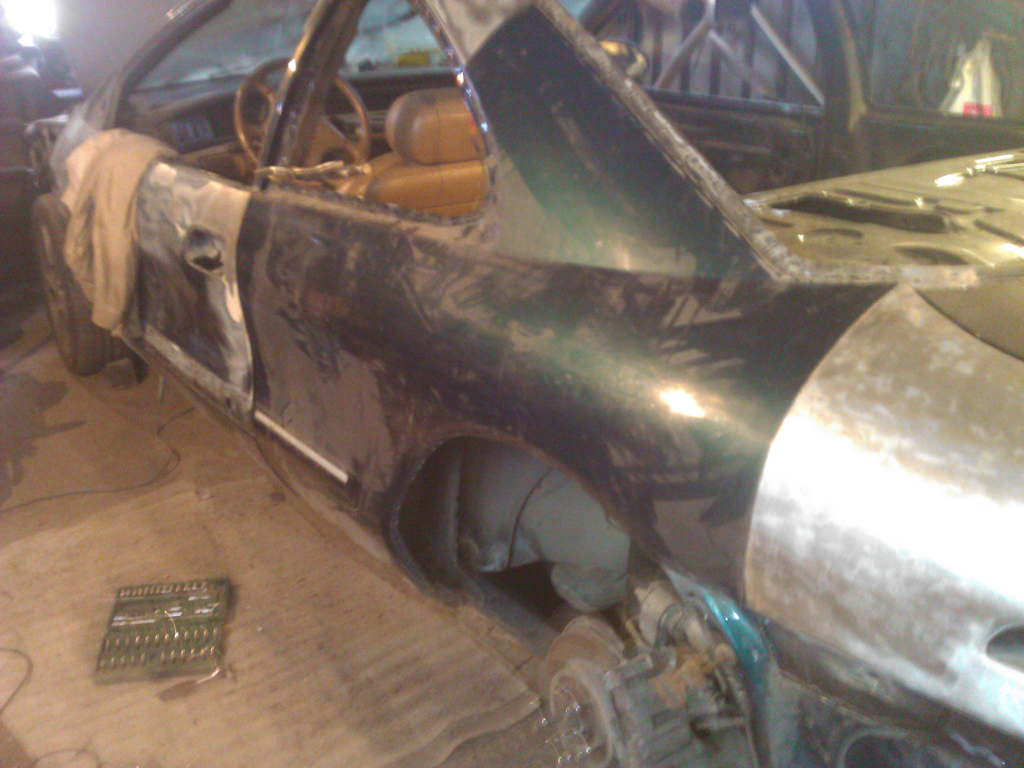

Снял левое крыло, внутренний подкрылок весь пажованый, не до рихтованный, арка вся мятая изрезанная и гнилая. Буду придумывать что то новое.

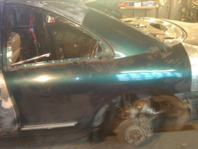

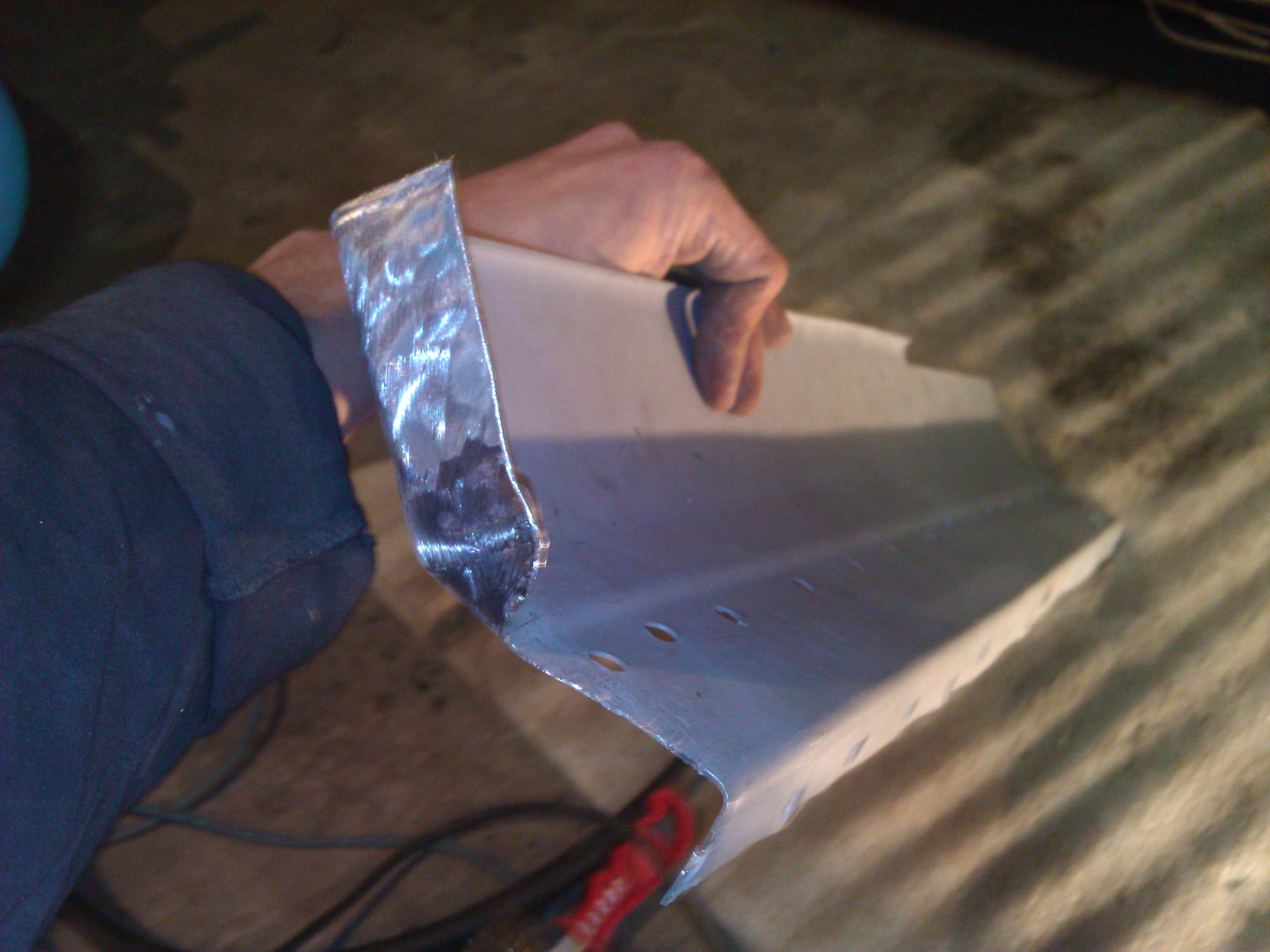

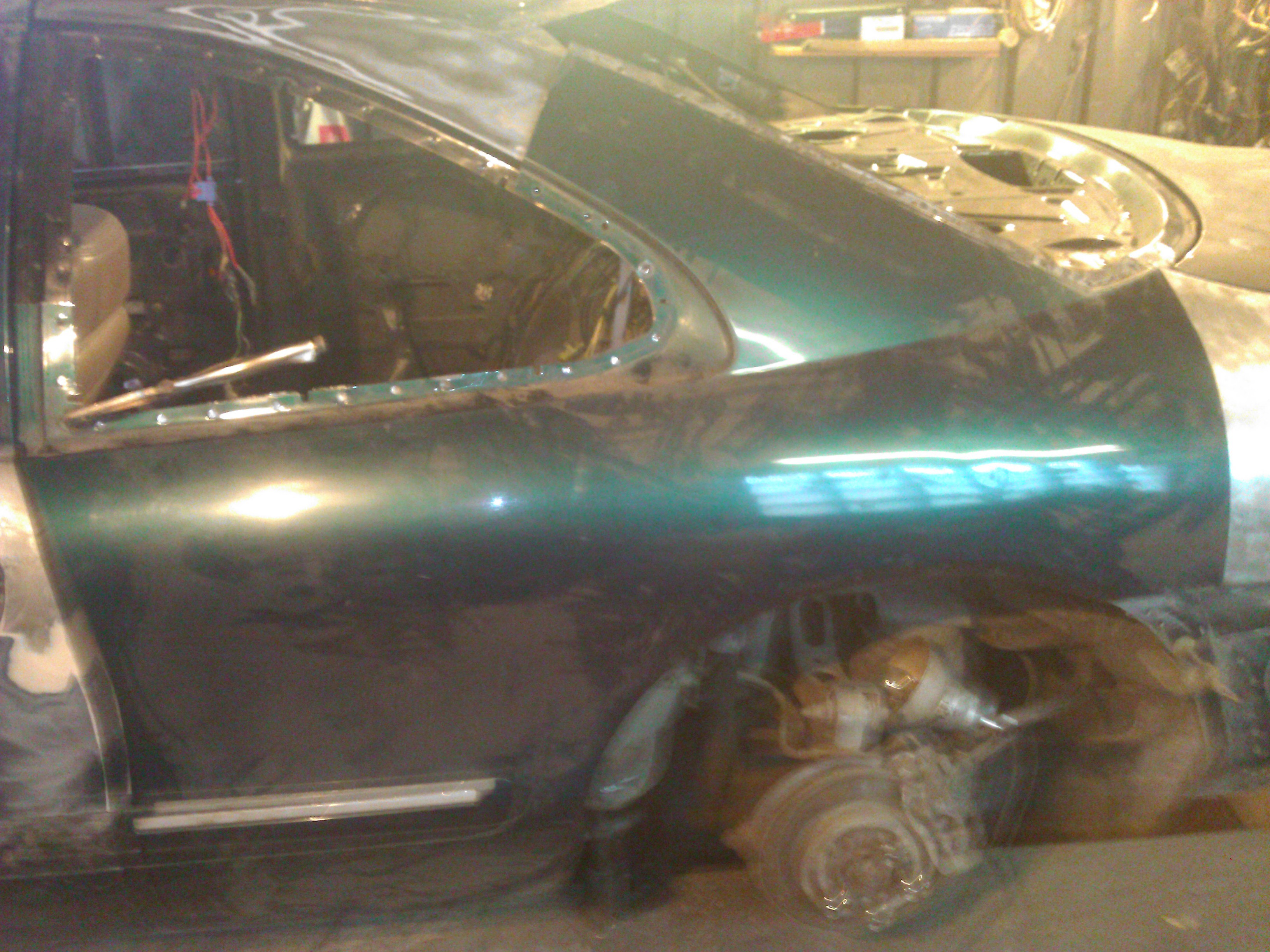

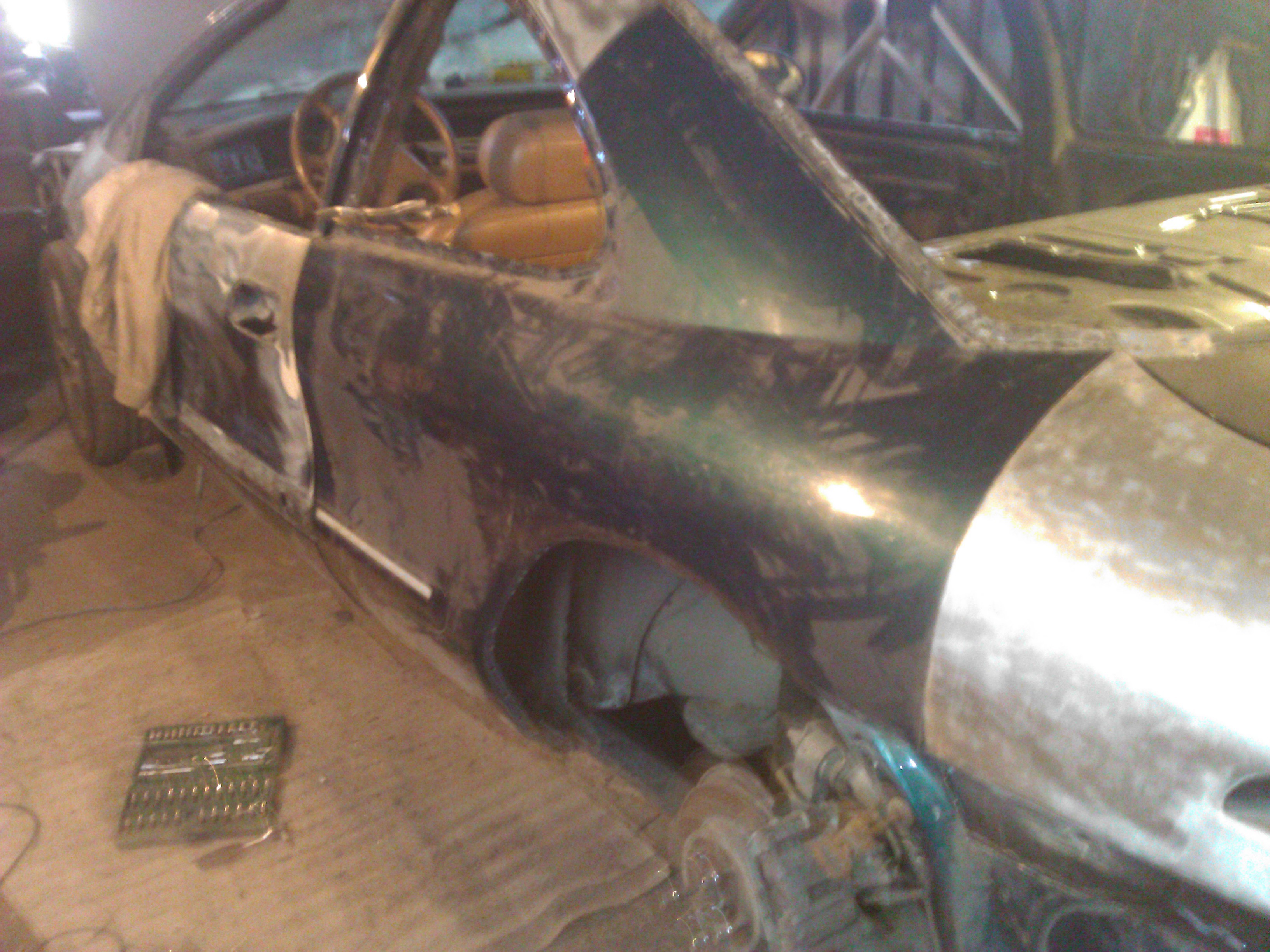

Примерка крыла. Заводские точки сварки даже совпадают!

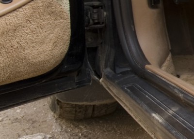

А подскажите пожалуйста на 93 году на двери внизу идут доп. уплотнения и порог пластмассовый прямой, а на 94 году нету никакого доп. уплотнения внизу двери и порог пластмассовый идущий еще вниз? Все верно?

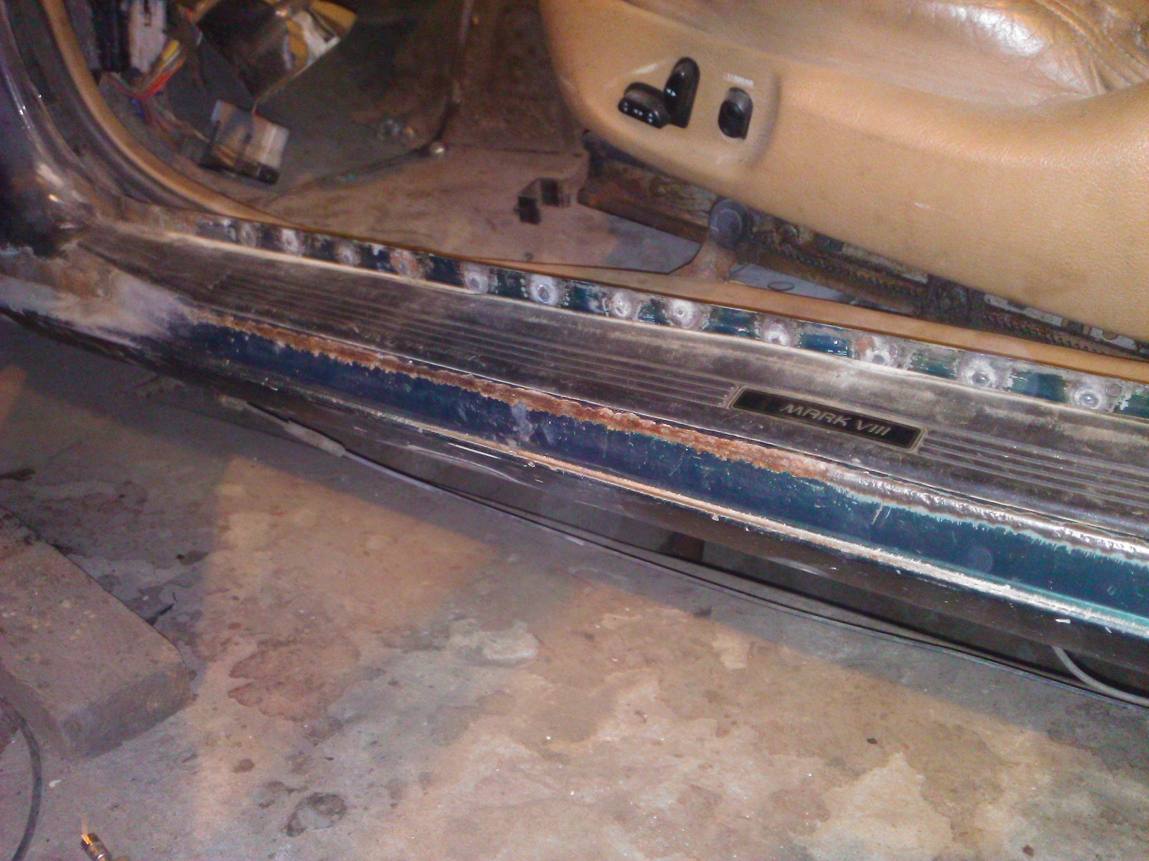

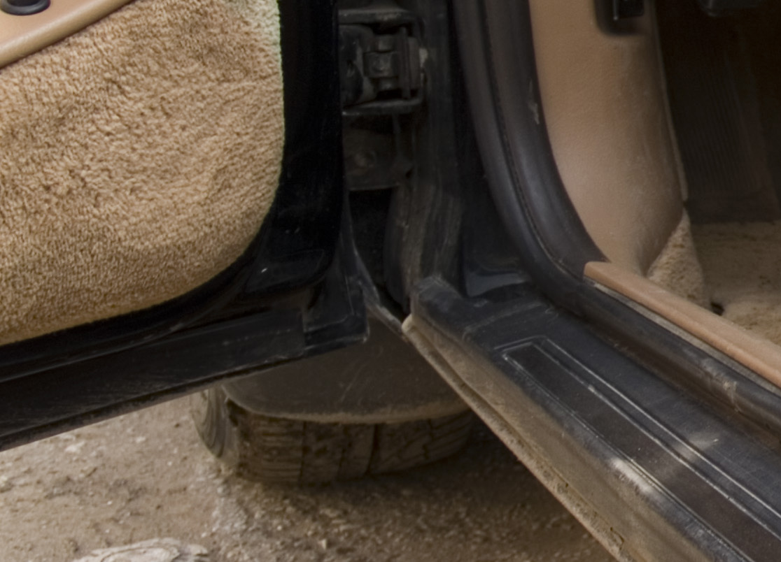

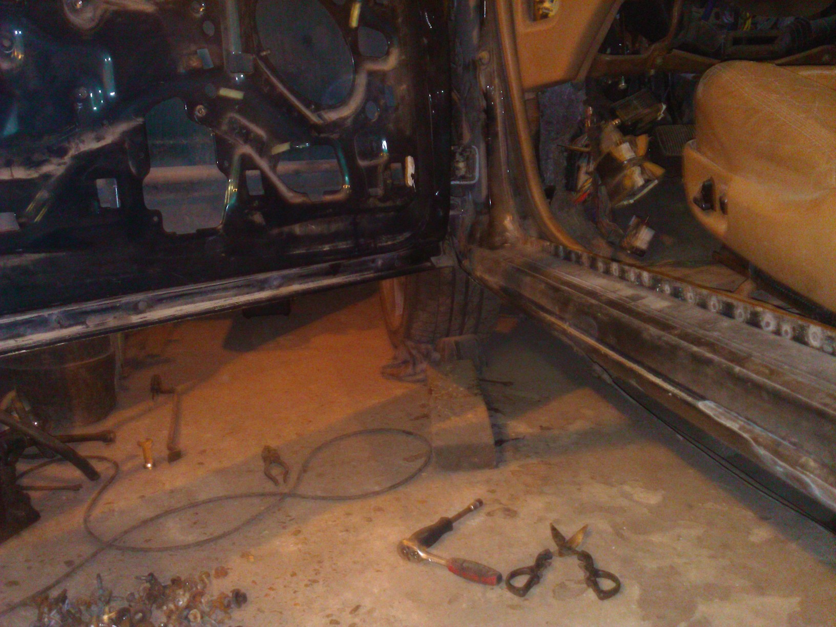

Собственно вот она моя колокольня с порогами и уплотнениями внизу двери.
Вариант 1: донор, 93 год. Как видно на фото внизу двери идет резинка уплотнительная на жапках. Порог, прямой кусок пластмассы с надписью MARK 8. Вариант 2: мой марк, 94 год. Как видно на фото внизу двери уже нет никакого уплотнения. Порог Г-образный закрывающий часть металлического порога, без надписи MARK 8. А теперь главное к чему я это всё. Вариант 1, нравится тем что более плотно дверь внизу, минус в том что некоторые люди садясь в авто не умеют подымать свои ноги, и шкребут обувью об порог. Как следстие побитый и с корозией порог. Вариант 2, нравится тем что порог защищен от копыт некоторых индивидуумов, минус нет лучшего уплотнения внизу двери. Вариант 3, резинка 93 года и порог 94 года вместе дружить не хотят, дверь не закрывается и внизу оттопыривается. Вроде бы мелочь, простой выбор, а мозг мне ломает конкретно.

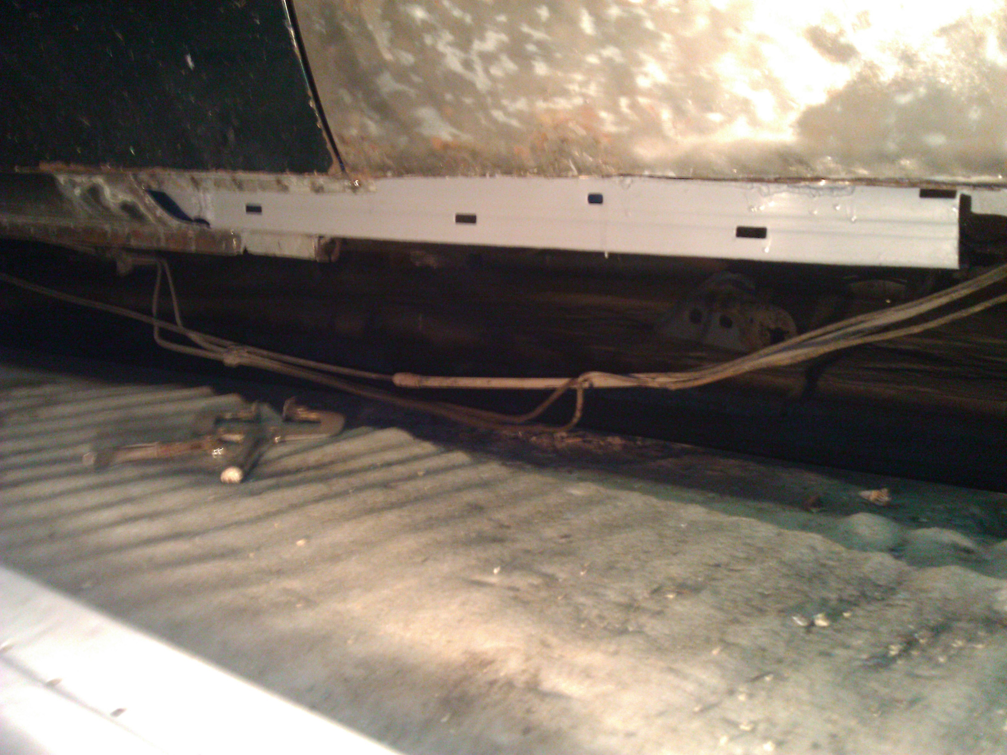

В 94 годе по низу двери накладочка таки есть, просто не такая "жирная" как 93я. Фотка с моего, смотреть низ двери, видно, что чуть отступя от края начинается таки накладка.
Вижу. В 93 она тоже чуть отступает от края двери, значит все дело в жирности этого самого уплотнения. А на пластмассовом пороге с завода нет никакого двух стороннего скотча?
нету, он просто снимается, без отклеивания (по опыту южных товарищей, Расим в 95м Марке разбирал порог до металла).
