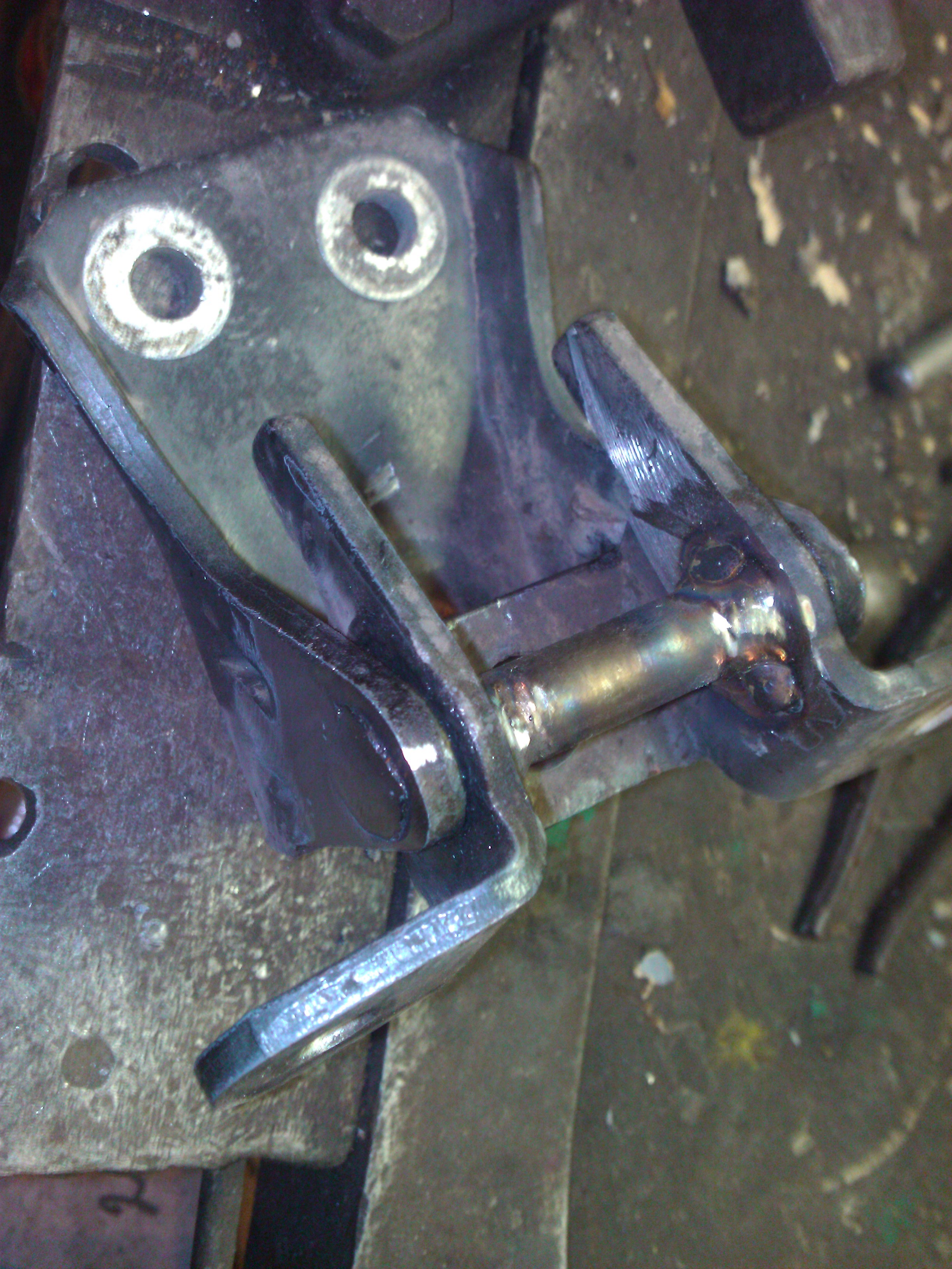

Ну вот как я отремонтировал свои петли. Чертежей нет, просто отдал петлю одну и объяснил на пальцах что мне надо. Теперь дверь чётко стоит без каких либо провисаний. Вообще у меня появился бесплатный токарь :) Николай предлагаю сделать тему и прикрепить её с чертежами разных деталей, а то по всему форуму разбросанно!

Указать проблему конструкции? Пара трения сталь-сталь - не лучший выбор... То есть воспользоваться опытом продаваемых на рокавте ремкомплектов (а также аналогичной разработки для петель дверей популярного Джипа ZJ)...
Тему с чертежами - подумаю к новому году.

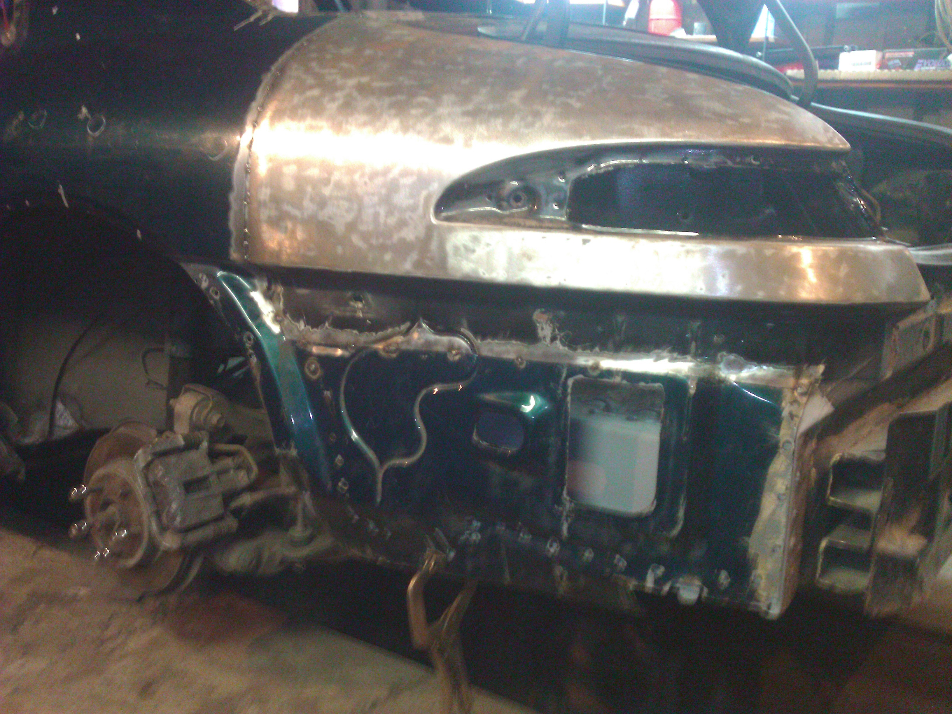

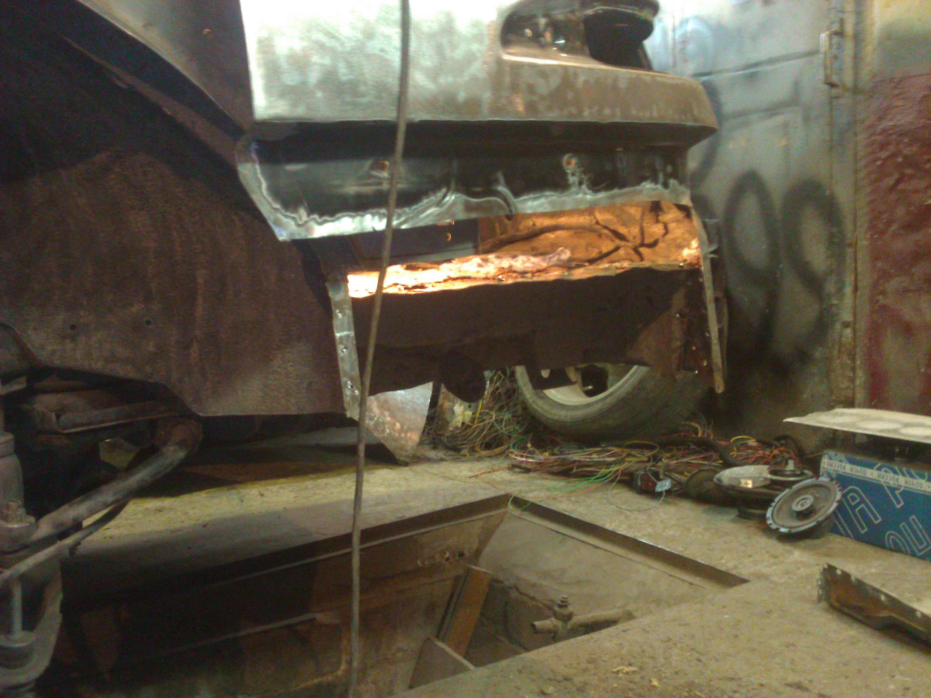

Ну вот фото последней проделанной работы. Теперь можно крыло спокойно приваривать. Вообще крыло это последная объёмная работа, потом останется пару мелочей по сварке.

Сообщение Casper_93 » 13 дек 2014, 21:39
Доп. фото

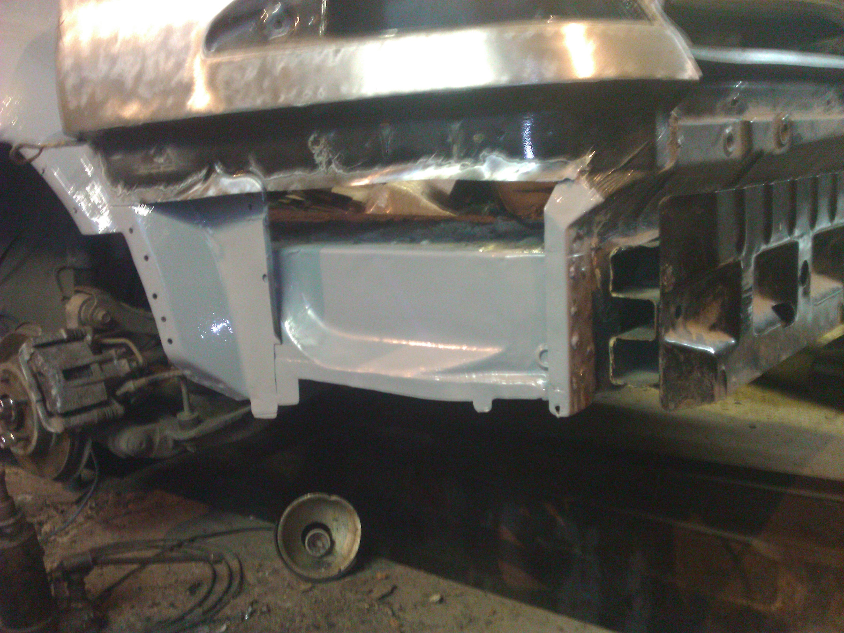

Свежие фото :) Крыло готово. Остались мелочи по сварке.
