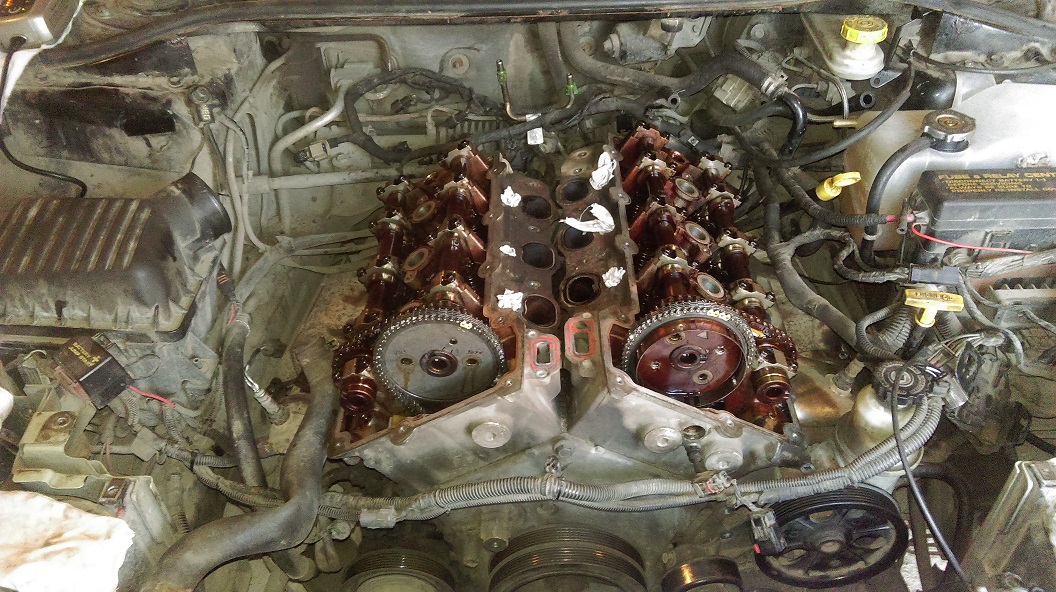

Не могу открутить центральный болт шкива коленвала, прокручивает, как его застопорить?

Сань, позвони на сервисный номер.
Леха тебе объяснит.
Я его предупредил о твоём звонке.
Леха тебе объяснит.
Re: Система охлаждения

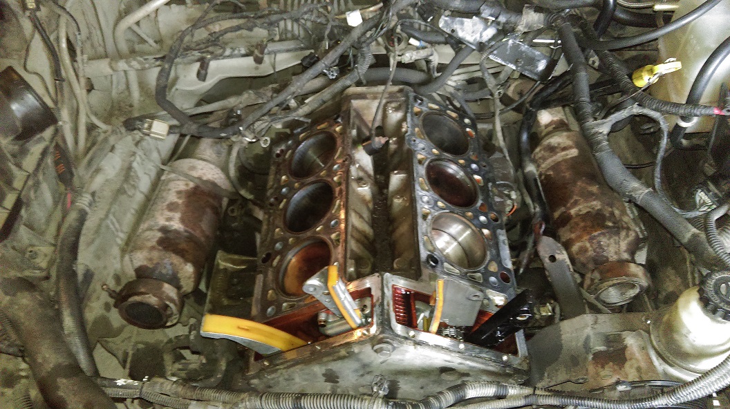

Спасибо Дим, открутил, но шкив не удалось снять, мой съемник слишком длинный и упирается в радиатор, возьму в аренду у ребят с ближайшего сервиса. Головы снял, визуально трещины на блоке и головке в районе второго цилиндра не наблюдаются, прокладка тоже похоже цела, но по поршню и кромке прокладки видно что именно в этом цилиндре бывал антифриз. Головки перевернул, залил керосин, оставил до понедельника.

Болты головок можно использовать повторно?
- Сообщения: 49706
Новые болты это конечно правильно, но если их нет, то можно и старые использовать.
но крайне не желательно
новые слишком дорогие, посмотрю что со старыми, возможно частично заменю.
44 бакса за комплект болтов это теперь дорого? Ну понятно что доставка ещё и т.п., ну пусть 70-80 будут в итоге - это 5500 грубо...
сань, там проблема в том, что при затяжке они могут обломиться и вот тогда ты получишь такой секас и за много большие деньги, что лучше не надо
это на одну голову наверное. На емэксе 2700р комплект на голову.Николай Пименов писал(а):44 бакса за комплект болтов это теперь дорого? Ну понятно что доставка ещё и т.п., ну пусть 70-80 будут в итоге - это 5500 грубо...
Посмотрю, вытянутые видно, их заменю на новые.игрок писал(а):сань, там проблема в том, что при затяжке они могут обломиться и вот тогда ты получишь такой секас и за много большие деньги, что лучше не надо
