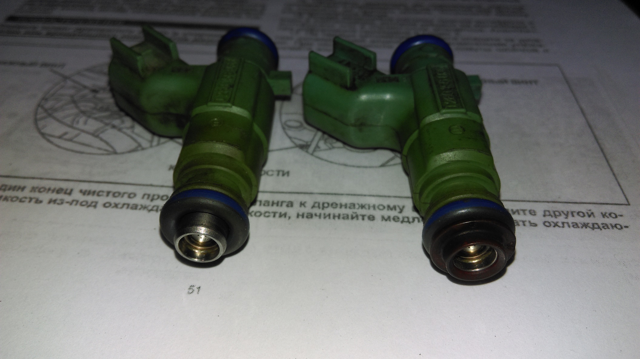

Во время разборки проипал пластиковое колечко которое одевается на сопло форсунки (фото), насколько критично его наличие?

ну я хз какую роль они играют, этот пластиковый колпачек закрывает резиновое колечко, они и с колпачками-то подгоревшие были (на фото уже новые).

Он играет роль отсечки конуса распыла и удержания того колечка. Машина со снятым колпачком едет ровно так же, только кушает на 10-20-30 грамм бензина на сотню больше. Плюс вставлять в гнездо форсунку надо руками, а не крюками, чтобы не перекосить кольцо.
Подгоревший вид принимают после длительной работы в горячем моторе.

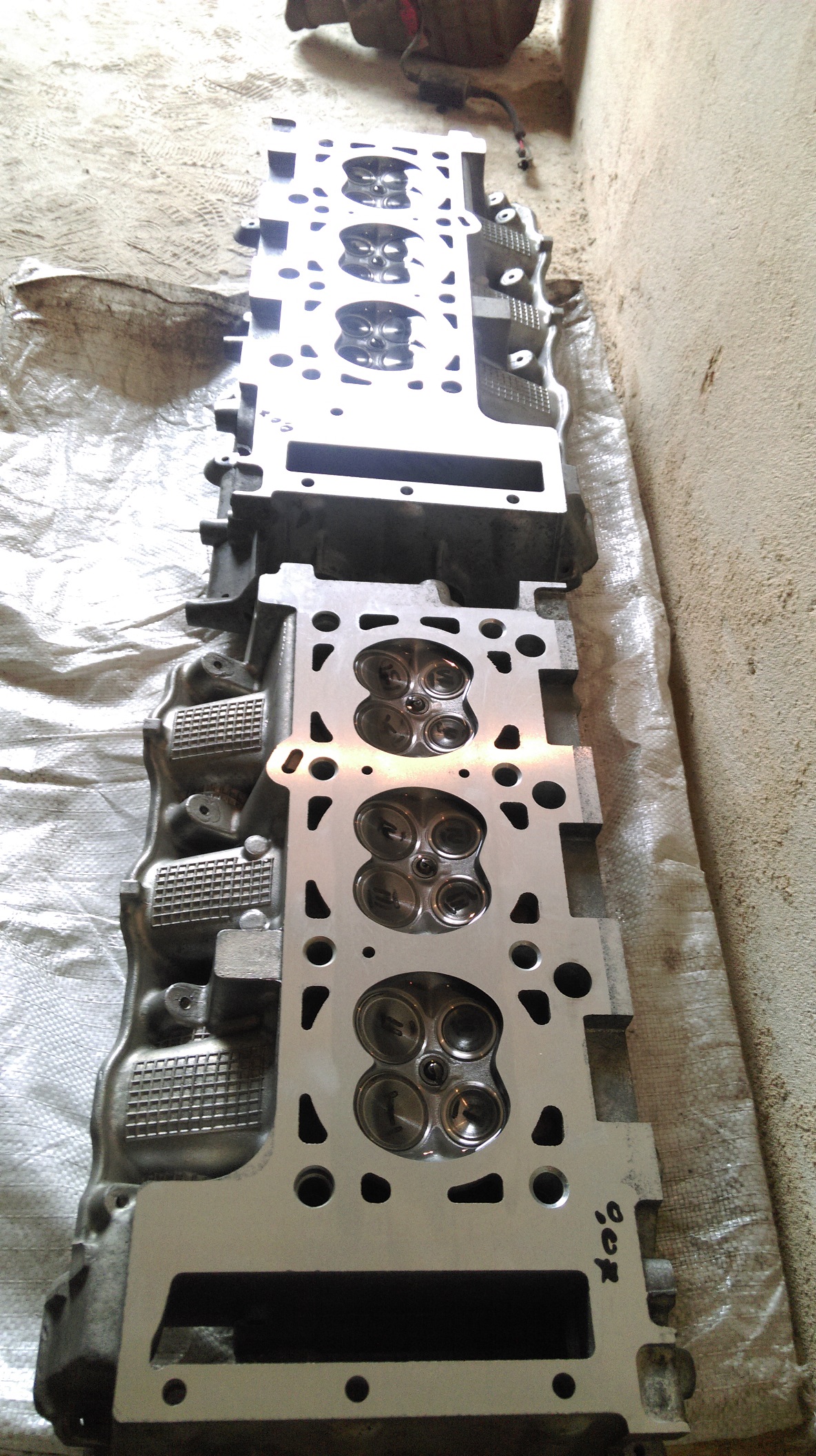

Вот мои красавицы), левую сегодня поставил, правую завтра, после того как вырежут каты, вварят пламегасители и трубы с этим делом я воткну на место.
При шлифовке сняли 0,07.
На ночь заливал керосин, утром он на месте.
