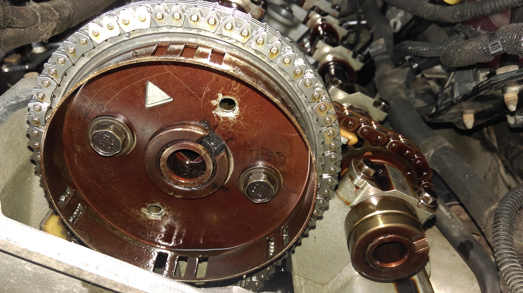

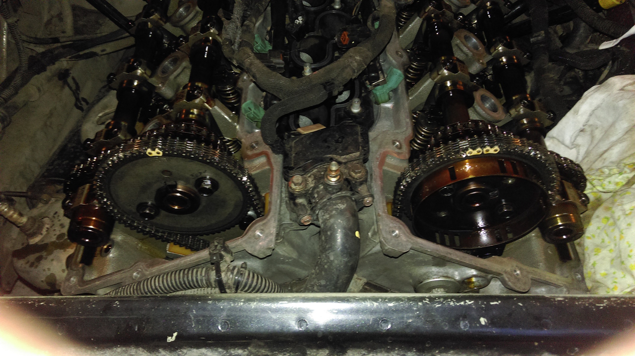

Сообщение AlexRIV » 04 июн 2016, 22:13
Блиать... всё собрал, завел, вылезла ошибка P0344... обороты до 2500, дальше отсечка... Было такое осенью, один в один, когда ГРМ нового обраца поставили и у него прорези на кольце для ДПРВ не совпали, расклепали кольцо со звезды старого образца и приклепали на новую звезду, авто поехал... а какого хрена сейчас ему надо я не понял...

Сообщение AlexRIV » 05 июн 2016, 16:12
Что-то не так... разгоняется тупо, на педаль газа в самом начале нажатия реагирует ооочень медленно либо вообще не реагирует, а если нажать побольше то выстреливает, и если после выстела кинуть педаль газа то иногда проскакивает удар под жопу, как будто от коробки пинок...
Двигатель работает не очень ровно.

AlexRIV
Сообщения: 3704
Re: Система охлаждения
Сообщение AlexRIV » 07 июн 2016, 11:53
согласен, сегодня поеду на диагностику.
Кстати проблема наблюдается на не прогретом двигателе, на горячем кажется нормально едет.

Либо воздух сосет, либо с метками косяк.
