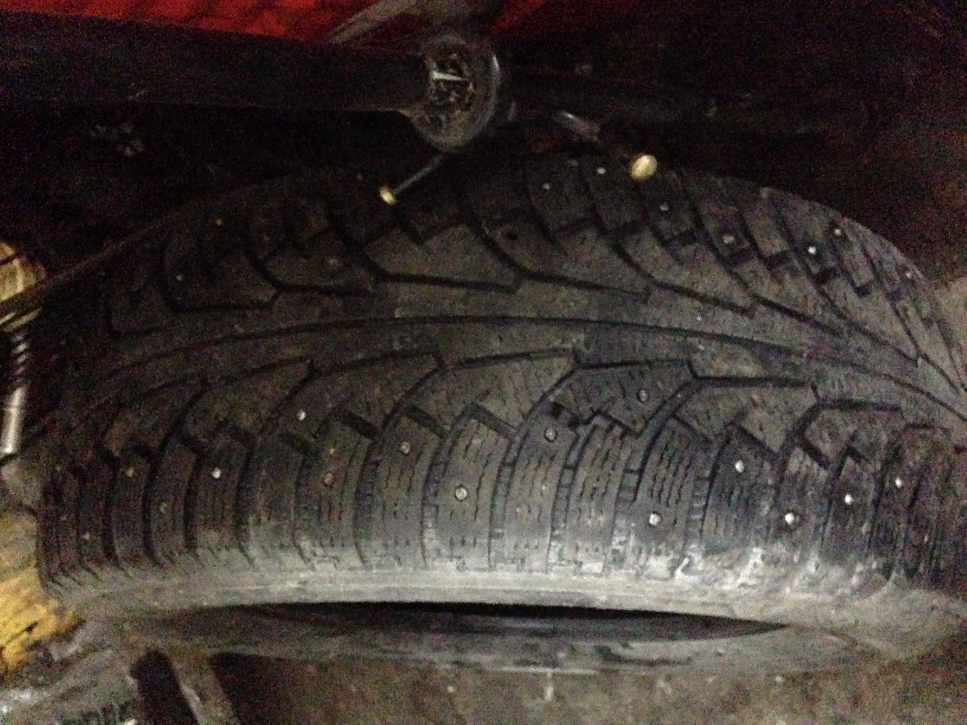

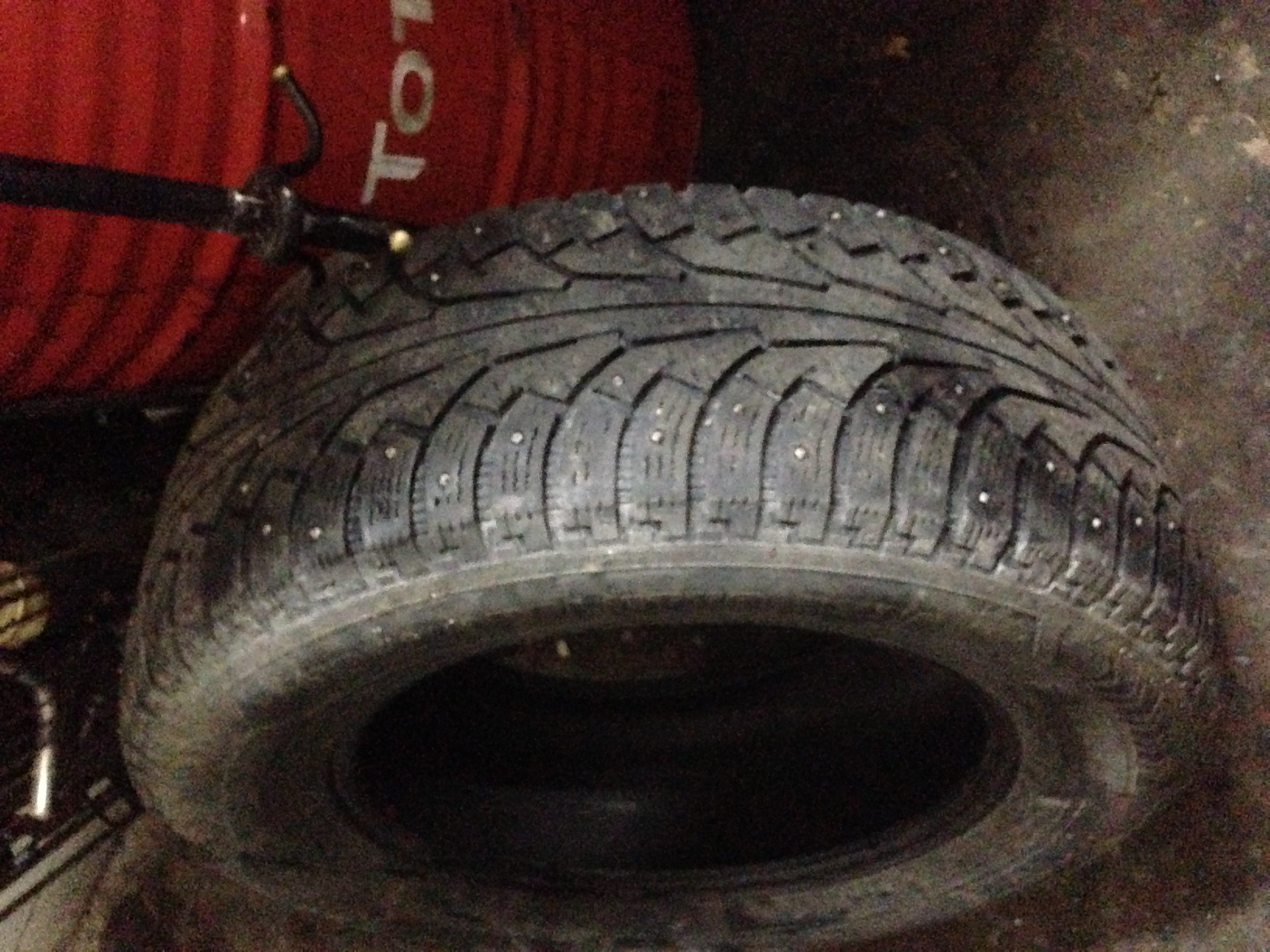

- Сообщения: 49874
Вот так выглядит моя Нокиан.
Большая часть шипов ещё на месте, и износ протектора менее 50%.
Но все 4 балона на выброс.

У меня Кордиану на Контуре приблизительно такой же пушной зверёк пришёл. Правда не под шипы травило, а просто корд на одном колесе вылез. Дисбаланс заставлял всю машину ходуном ходить. И самое обидное, что тоже только одно колесо, хотя пробег тысяч 10-15... И протектор ещё живой, и шипы... Но это Кордиан, хотя у меня особо претензий к нему нет. А тут Нокиан...

вроде известная проблема хакки
корд начинает рваться внутри каркаса и шину ведет винтом, после чего колесо в самый неподходящий момент разрывает по протектору.

Мне эта проблема теперь тоже известна, не по наслышкеEl'Dorado писал(а):вроде известная проблема хакки
корд лопается внутри и на помойку
