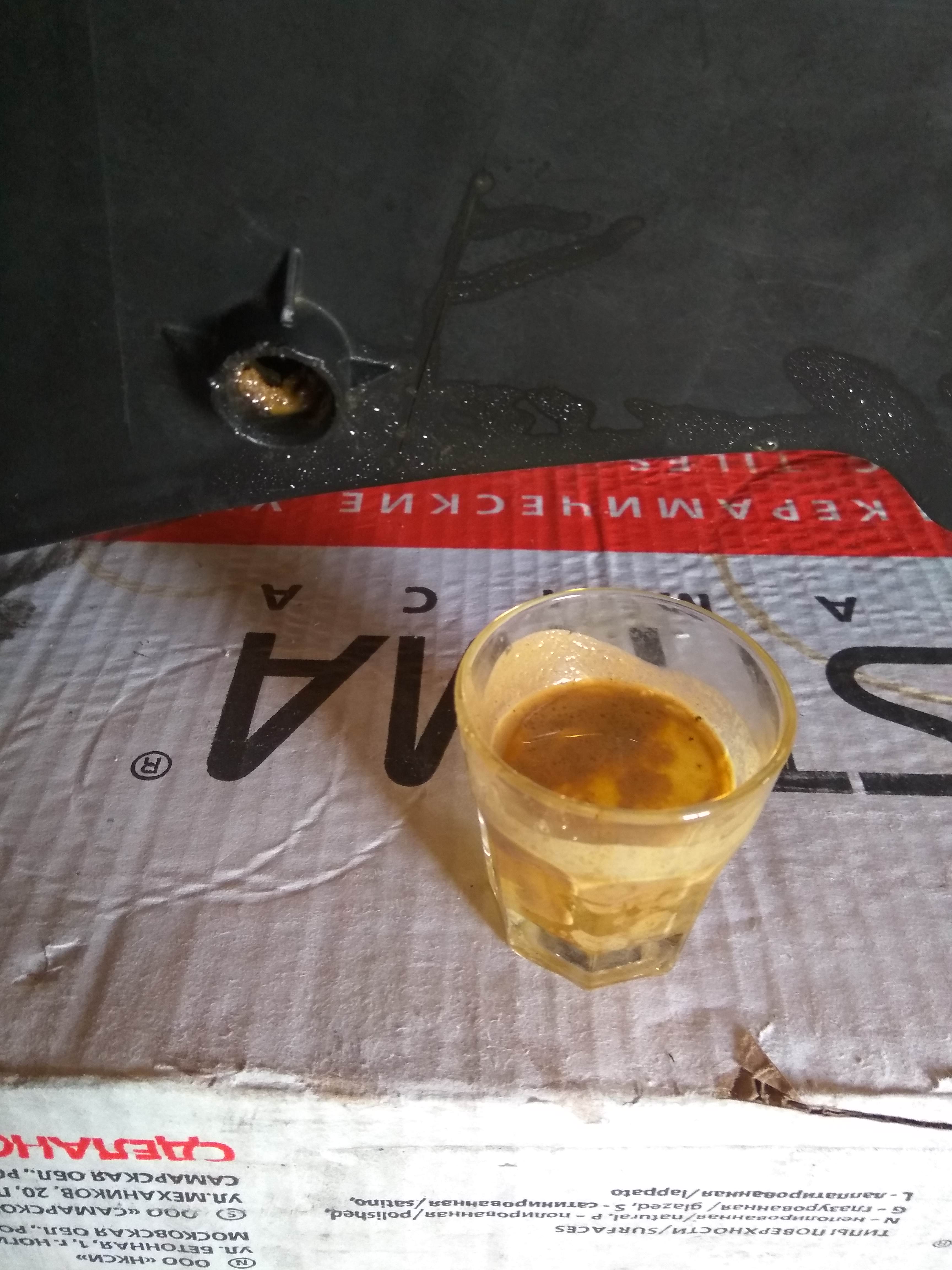

Сегодня. Жижи столько же. Забыл сфотать.

Re: Конденсат в резонаторе на двигателе, в который трубка вентиляции картерных газов входит.
Сегодня с понижение температуры началось образование льда, в жиже появилась эмульсия. Антифриз и масло в уровне.

Я размышлял накануне над вашей проблемой и мне приходит в голову такая мысль.
Через сапун идёт слишком большое количество картерных газов, они как раз горячие, вот они и являются причиной образования конденсата. Причины этого, либо есть проблемы с системой вентиляции картера, либо износ поршневой.
А как можно продиагностировать систему вентиляции? С поршневой понятно, замер компресии может косвенно на это показать? Сегодня 200 км прошел, к вечеру опять рюмка жижи. Причем расход бензина тоже штатно 10,5-11,5.(трасса) Немного попедалировал обороты. Масло не уходит. Хотя уже 1000 прошел после замены.

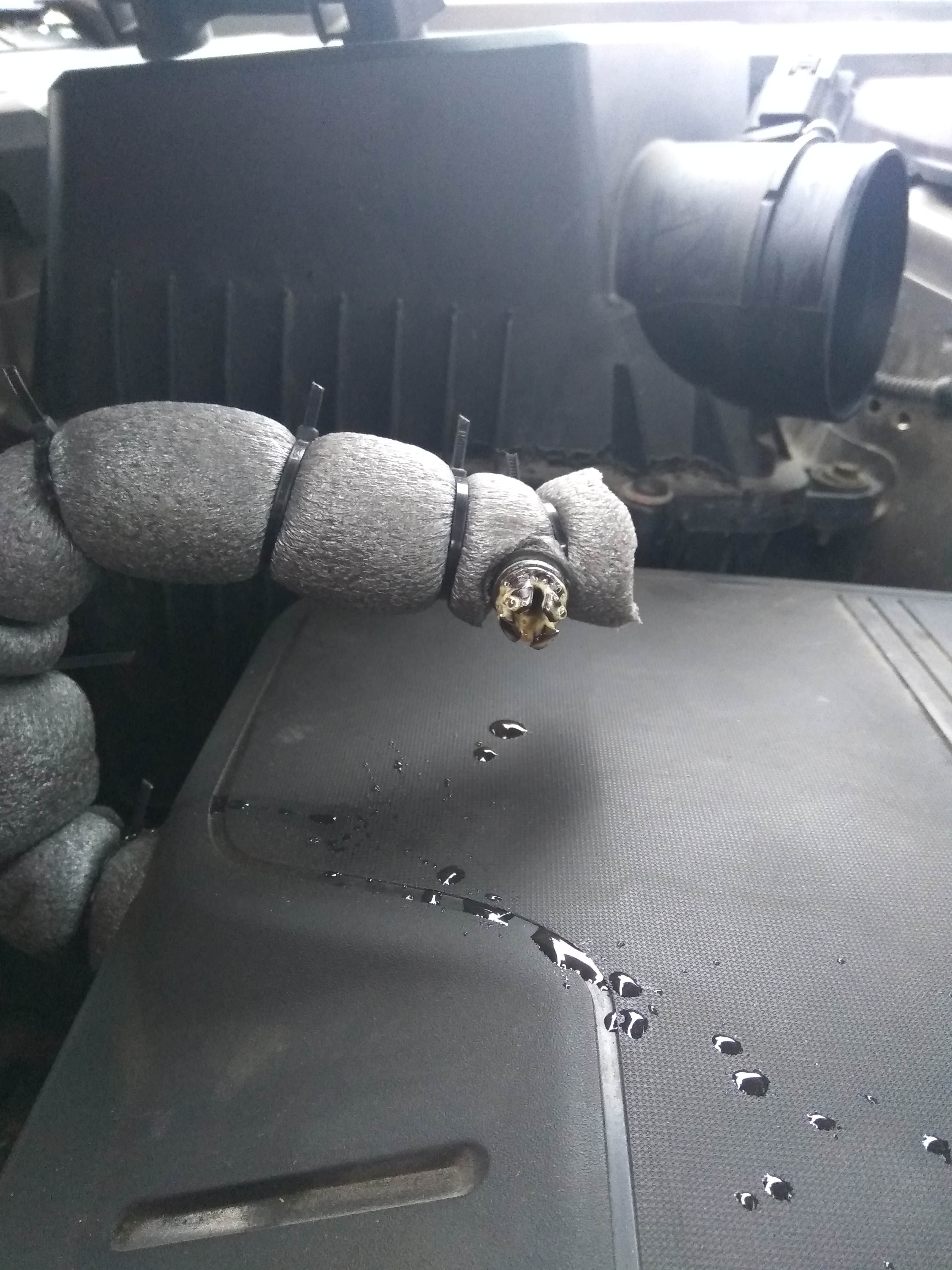

Итак, при переходе на 95 й расход снизился на 1,5-2 литра
По маслу пока в норме, 1400 после замены. Антифриз в норме. Жижу сливаю каждое утро. Больше пробег, больше жижи. Надо клапан вентиляции заказать вдруг оно? Вместе с 95 м залил очиститель топливной от Protec. Дальше в планах раскоксовка от Protek и Промывка пихла от них же, с промывочным маслом и дальше с заменой масла на kixx c допусом от GM.
Вопрос. Как проверить клапан вентиляции без съема? Если дуть в трубку вывода газов воздух должен в пихло уходить?
У вас нет клапана PCV.
Тяжело искать чёрную кошку в темной комнате, особенно если её там нет.
