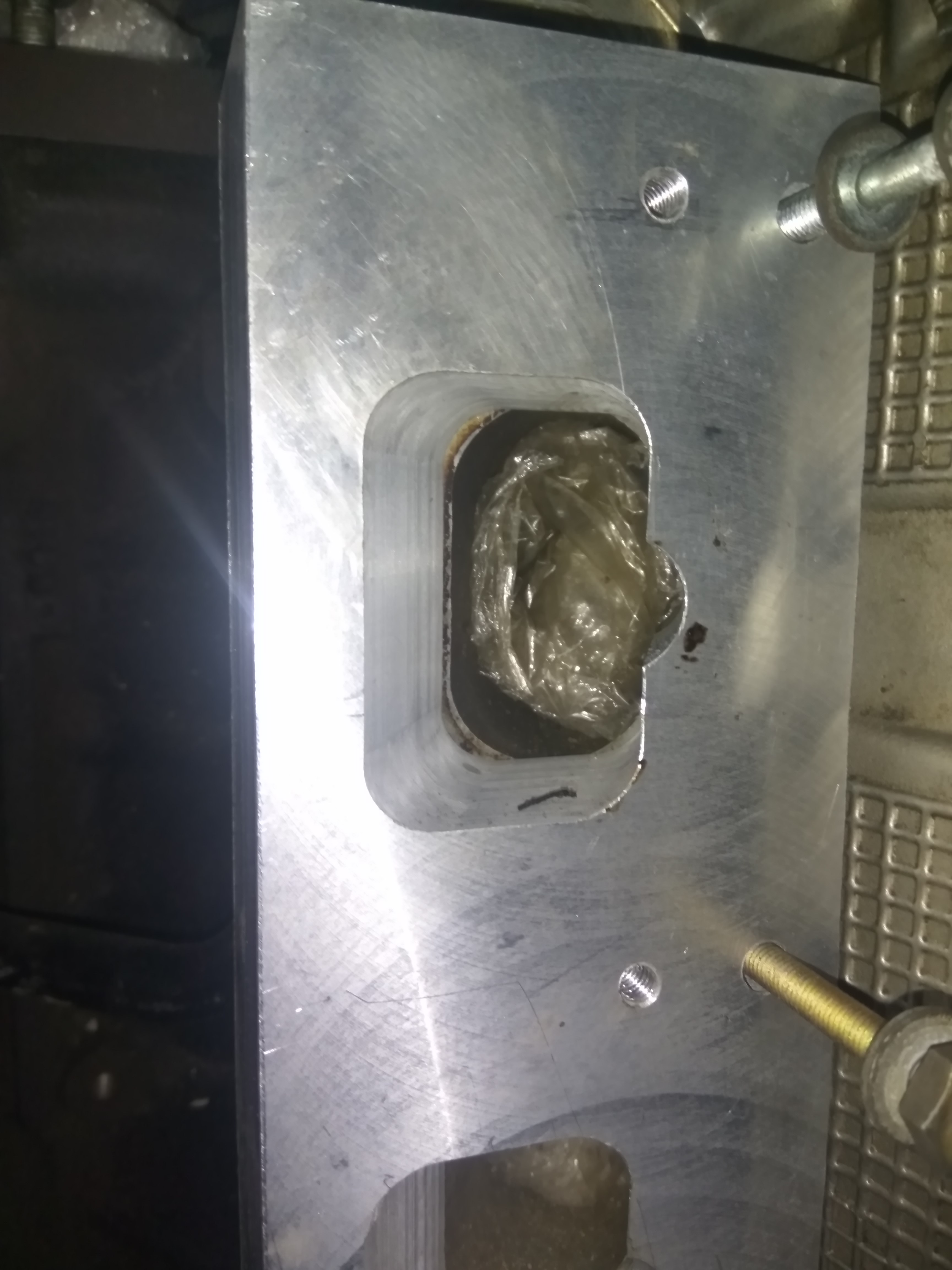

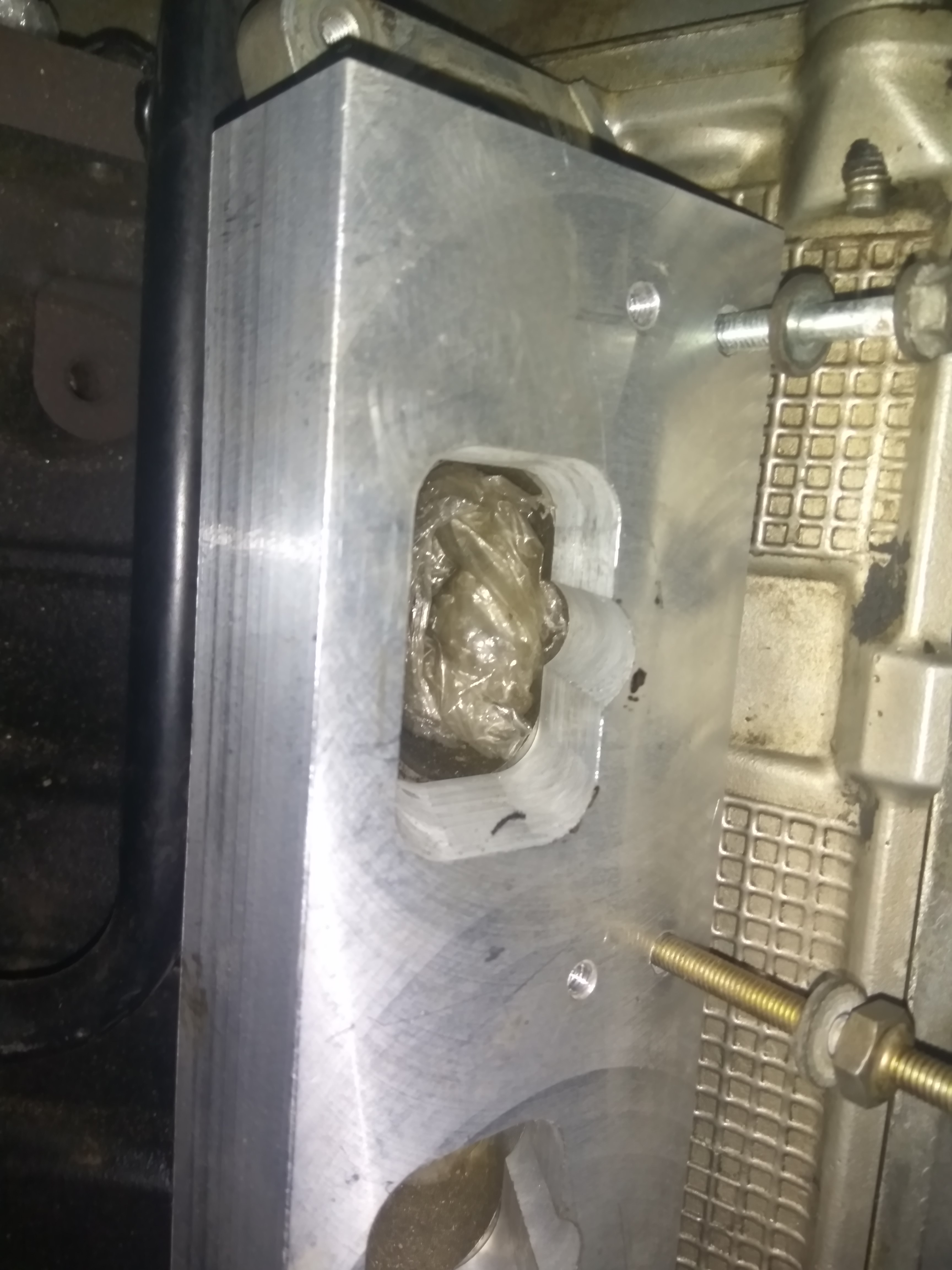

Проставки готовы. Теперь вручную допилить осталось отверстия под охлаждение. Планировал все на герметик... Теперь наверное проставки через герметик к коллектору, а вот между головой и проставкой будет прокладка. Сейчас стоит вопрос с драйв плитой. Она нужна чтоб начать все собирать и устанавливать в авто, впуск с прокладками меня не пугают теперь.

Окна в проставках были сделаны размером как на головах мотора от навигатора. Заметно, что на впускном коллекторе от авиатора окна меньше.

лучше бы не герметик, а эпоксидка по металлу...
