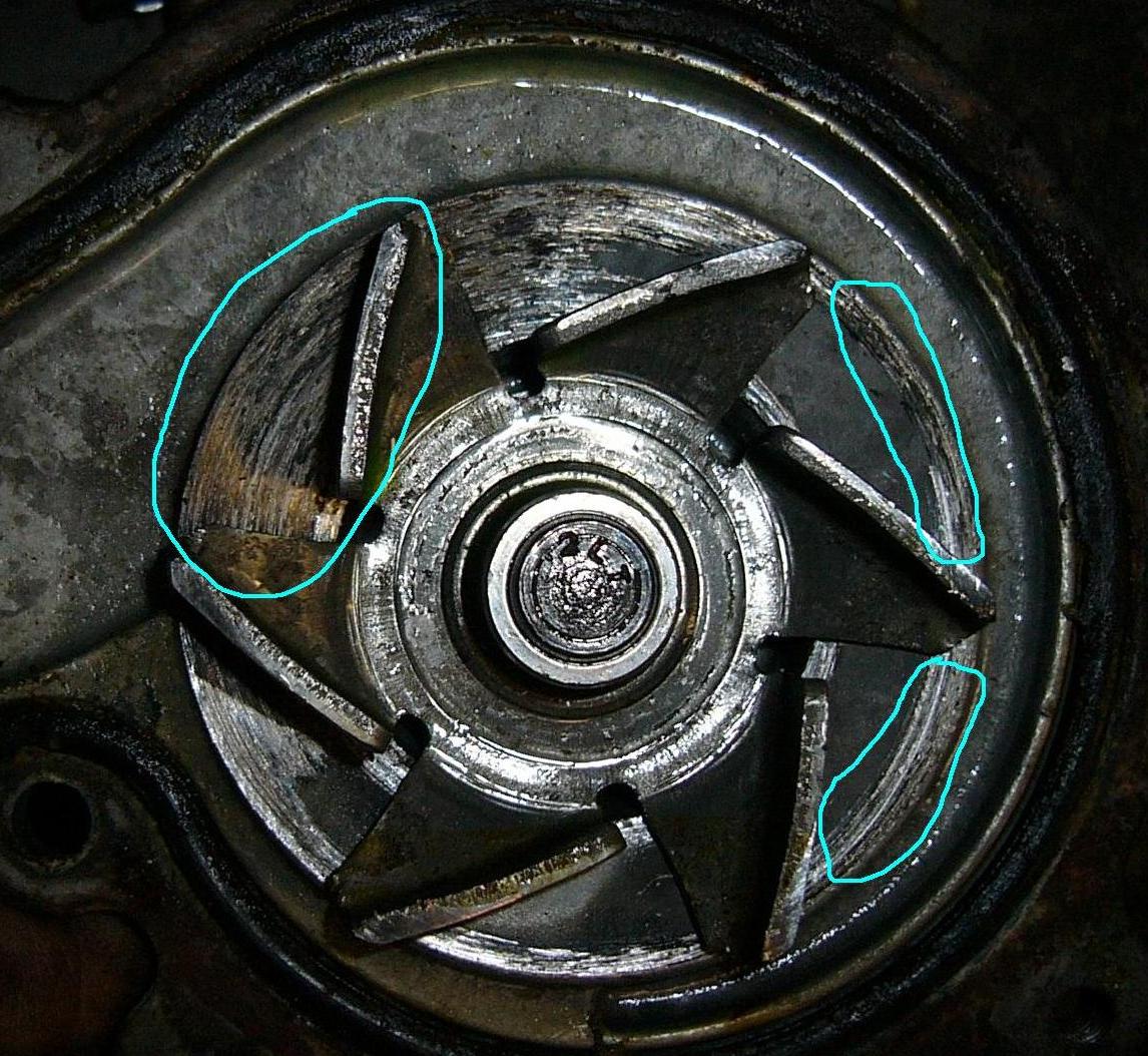

ну кому интресно...
вчера поменяли помпу...
пипец полный если вкратце...
старую помпу клинануло в момент когда я пытался заехать на подъемник....
когда движок дернулся и заглох.... сердце упало в тапки... у меня даже голос пропал на время....
думаю пипец..
пи*да двигателю... доездился....
сразу Диму к Нострадамусу причислил с его предсказанием по поводу ремня ГРМ...
так и сидел тупил не знал че делать посередь горячей зеленой лужи вытекшей из доджика....
Но в итоге вскрытие показало что клинануло помпу... все остальное нормально..
заодно поменяли ролик натяжителя...ему тож пипец полный пришел... а нятижитель живучий....

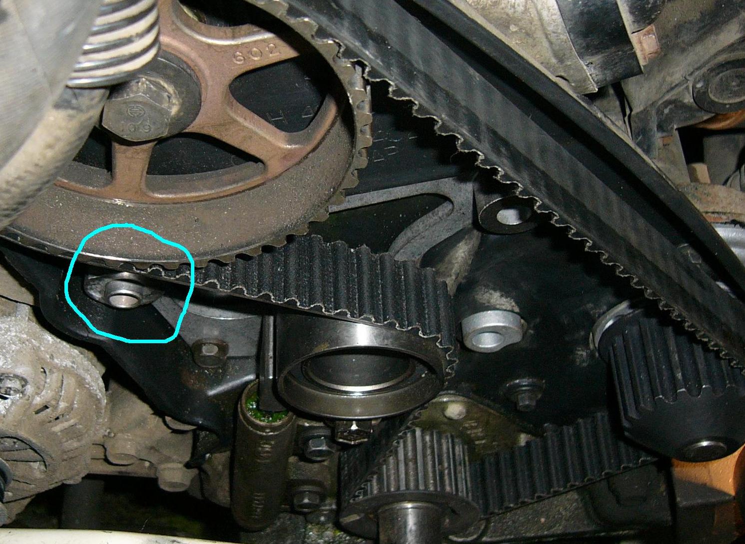

купил оригинальный ролик натяжителя ремня! а там оказалась ненужная втулка (обведена) ... пришлось переставлять сам рлик на старый кронштейн ...иначе В САМОМ конце сборке выяснится что поставить на место опору двигателя невозможно....
на второй фотке видно как перекосило нах помпу... видно как она задевала за лепестками за копус...
скрежет зачетный был
господа неоноводы
