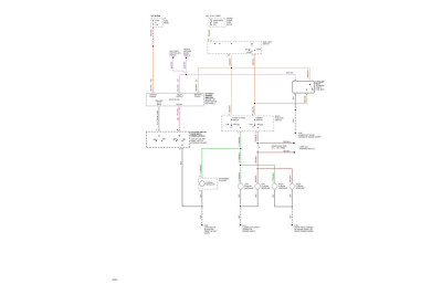

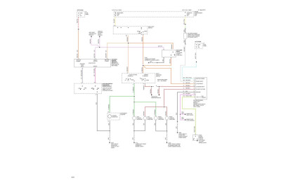

Сообщение Dima » 08 ноя 2024, 13:03
Без DRL
С DRL

Re: вопрос по электрике
Сообщение nap009 » 08 ноя 2024, 17:40
ок, спасибо, попробую разобраться, при увеличении картинки текст весь плывет.
