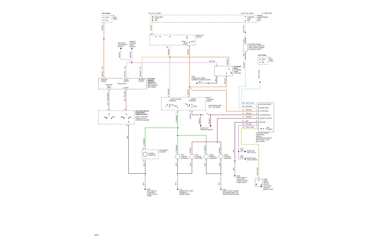

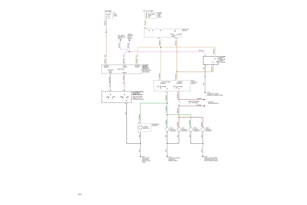

- Сообщения: 49869
Re: вопрос по электрике
Без DRL
С DRL
С DRL
ок, спасибо, попробую разобраться, при увеличении картинки текст весь плывет.
