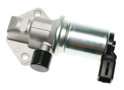

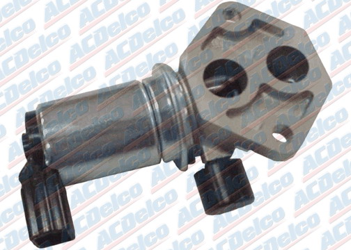

Вот так должен выглядеть клапан холостого хода на вашем авто.

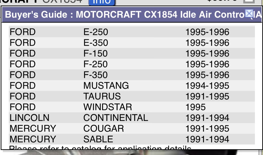

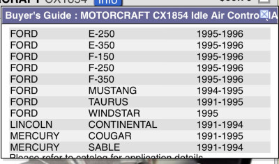

Вот список авто на которых устанавливался такой клапан.
