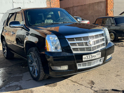

Да так вышло. Не смог отказаться от этого предложения. Машину давно знаю. Последние 5-6 лет денег на нее не жалели от слова совсем. А так, считай двойник. Рестайлинг, черный, платинум, только оптика передняя обычная. Ну и набор опций больше, чем на 2010.

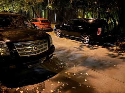

Сообщение Dima » 22 ноя 2025, 20:33
Близнецы 🙂
Во-первых это красиво! 😁

Dima писал(а): 22 ноя 2025, 20:33 Близнецы 🙂
Дим ! Я понимаю, что хорошо готовый кадилко - это замануха... Ну а дальше-то что ? 3 машины в семье ....
Почему 3?
4!
Пусть пока будет, время покажет как поступить.
