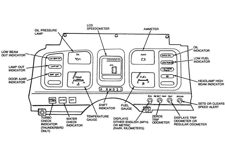

Тандер 87 г. с электронной приборкой. Зачем кнопка Speed?
Электронная приборка на все кнопки реагирует-переключает режимы в которых она показывает, кроме кнопки Спид. Зачем она?
При включении зажигания на приборке загорается Check engine и Speed. Может это как-то связано?

Ок! Спасибо. Проверим. Машина моего соседа. Просто красавец! Сватаю вас как лучший сервис по американцам.Dima писал(а):Блин не помню уже, у меня на Кугаре сто пудов кнопка такая была, может это ограничитель скорости, т.е ты сам его выставляешь, например на сотне, и когда едешь быстрее начинает надоедать зумер...проверь.

По теме:
Дима прав!
SPEED - sets or clear speed alert
Дима прав!
Dima писал(а):это ограничитель скорости, т.е ты сам его выставляешь, например на сотне, и когда едешь быстрее начинает надоедать зумер...проверь.
- Вложения
