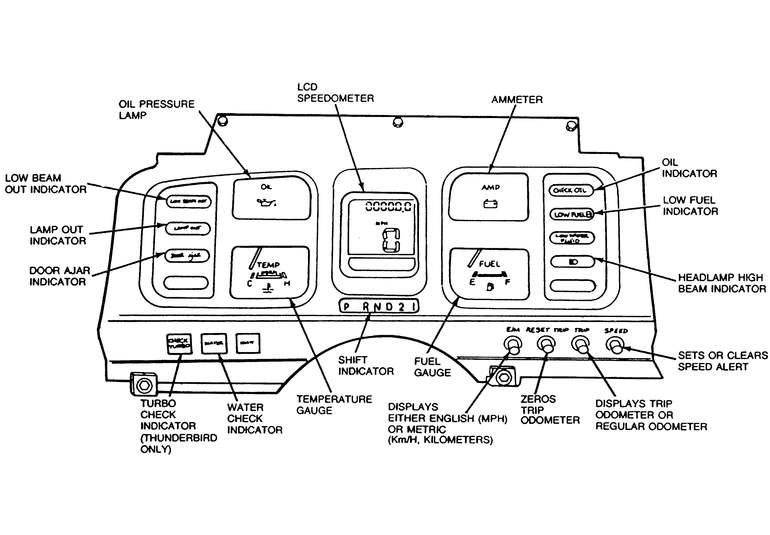

Электронная приборка на все кнопки реагирует-переключает режимы в которых она показывает, кроме кнопки Спид. Зачем она?
При включении зажигания на приборке загорается Check engine и Speed. Может это как-то связано?

Блин не помню уже, у меня на Кугаре сто пудов кнопка такая была, может это ограничитель скорости, т.е ты сам его выставляешь, например на сотне, и когда едешь быстрее начинает надоедать зумер...проверь.

Сообщение Silver » 20 сен 2007, 13:22
По теме:
Дима прав!
SPEED - sets or clear speed alert
Dima писал(а):это ограничитель скорости, т.е ты сам его выставляешь, например на сотне, и когда едешь быстрее начинает надоедать зумер...проверь.
