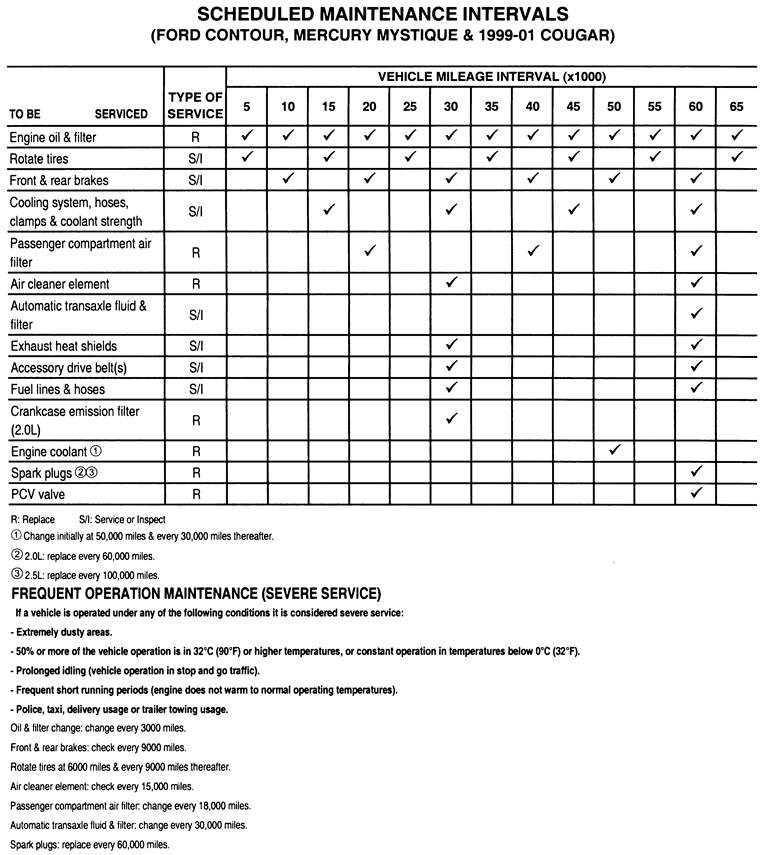

Ну и до кучи
может пригодится
- Вложения
- (104.17 КБ) 117 скачиваний
