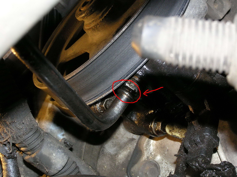

Течёт трубка гидроусилителя
Кто сталкивался?Может кто подскажет
пробовал подобрать ,так она дюймовая...
И сколько стоит такая новая ,если кто в курсе
фото прилагаеться

Отлично Значит моё изделие под номером 8!?

тебе скорее надо бы о-ринги поменять

Оринги это гайка?
можешь поподробнее...

Или это та хрень в которую сама трубка вкручиваеться
И есть Оринг (Кольцо)
и его отдельно можно купить?

да резиновые колечки, вот кусок выкладываю (переводить в лом)
Hoses, Pressure and Return
The power steering hoses use O-ring seals (9229) at the quick connect fittings. Note that there are two possible leak points at the steering gear fittings:
A leak might occur between the power steering pressure hose (3A719) or power steering return hose (3A713) and the hose nut.
A leak might occur between the hose nut and the aluminum steering gear housing (3548) or power steering pump (3A674).

кольца тока с трубками идут но может возможно чтонить сколхозить
Сообщение Николай Пименов » 13 янв 2008, 11:45
Кольцо (под гайкой которое, между гайкой и корпусом помпы) можно подобрать, только обязательно фторопластовое.
колечко, которое внутри гайки (между гайкой и трубкой) меняется только вместе с гайкой и трубкой в сборе.

Всем спасибо!Заказал таки новую неоригинал
83 енота,жду кота в мешке
Авось подойдёт :lol:

Все отлично!Всем спасибо!
Поменял ... 8)
