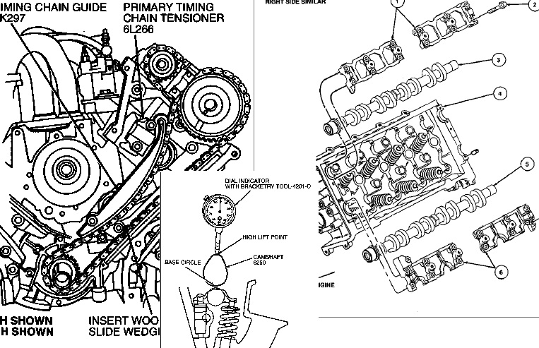

Ок, давайте потеоретизируем. При каких вариантах сборки могла порваться малая цепь? Распредвал верхний проворачивали, он вращался нормально. Что такого можно было сделать не так?

Да никто и не говорит что сервис плохой, сборка мотора дело щепетильное, как могло дернуть цепь? Я не моторист, но могу предположить , что проблема с метками была и клапана встретились с поршнями, либо распред зажало и т.д кстати, звезды новые ставили?

Капиталили прошлые владельцы марка в этом же сервисе. Звездочки из того комплекта все новые. Если мотор работал после сборки нормально (со слов сам не видел), это значит что с метками все нормально было?
Цепь порвало (малую сверху), верхний вал (номер 3 на картинке) перестал вращаться, поэтому два впускных клапана встретились с поршнем.
Может ли цепь порвать из-за к примеру излишнего давления натяжителя?
Или например если по какимто причинам верхний вал не смог дальше вращаться из-за того что не смог толкать поршни?

Обрыв цепи - от любого заклина, как вала, так и звезды. Как и от левизны цепи. От натяжителя - ой нет, только если левая же. Заклинить вал клапанами при такой конструкции коромысел - оччень маловероятно.
Насчет того, что поработал - а хз как он там поработал. Хотя конечно со свернутыми звездами не заведется ничего.
