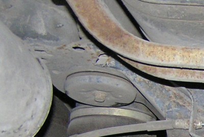

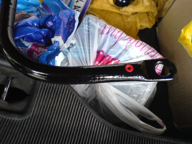

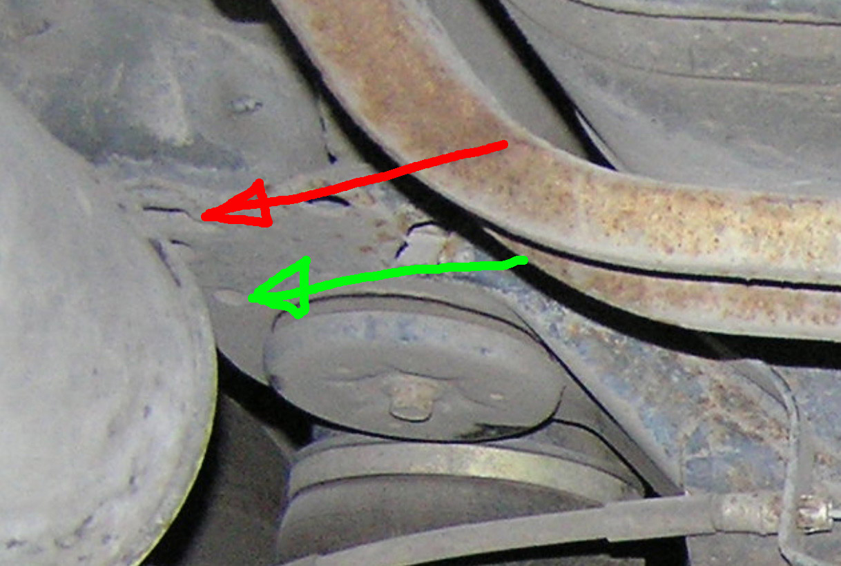

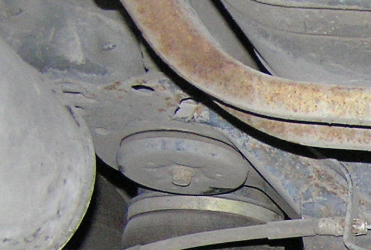

Ободрть от старой крски, тщательно ошкурить (до металла), проверить на сквозную ржу, если есть - 2 отверстия и химическое восстановление изнутри (не забыть потом нейтрализатор - остановить процесс). Если есть возможность - фосфатирование или цинкование. 2 слоя грунта, 3 - полноценной краски, и не дай бог проржавеет насквозь! Потом - силикон на места втулок (с аэрозоли), и устанавливать. Потебуется снять амртизаторы глушителей (резинки к кузову) - не отрви выхлопную систему напрочь!

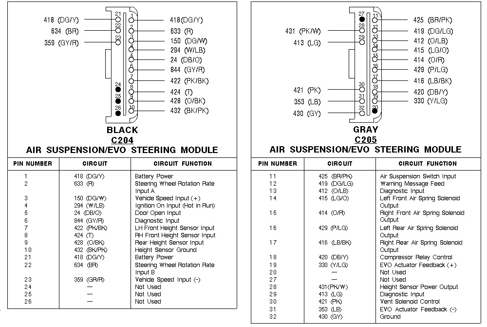

А перед спускает через тот же "спускной" клапан (который на компрессоре). так что при его неиправности и перед постепенно бы тоже перекачивался.

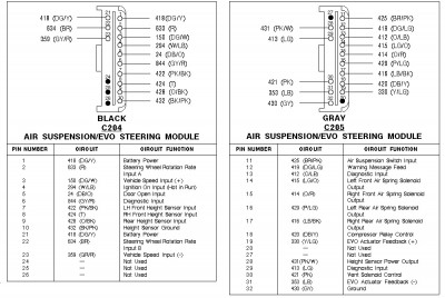

У задних подушек действительно 2 варианта: датчик и электроклапана подушек, причем начать с проводки к ним (проводов). Показания датчика легко проверить на разъеме процессора подвески.
И ещё. Все алгоритмы подвески работают от открытия-закрытия дверей, сначала пассажирской, потом водительской. Если от такой последовательности не начинает спуск - а это слышно - тогда всё остальное.
- Николай Пименов
- Сообщения: 28351
- Откуда: Самара
права в ногах пассажира, за жрутами проводки стоит процессор подвески, у него 2 разъема - серый и черный. Вход заднего датчика - 9 контакт в черном разъеме. Мериется относительно вывода 10 того же разъема. Норма - 2,5 вольта при выровненном положении (после открытия-закрытия дверей при заведенном моторе). Если больше-меньше - датчик работает, смотреть выдачу управляющих сигналов, контакты 30 (основной клапан) и 16-17 (клапаны подушек) [все в черном разъеме]. Управление - 12 В, отсутствие сигнала - ничего.
Все измерения - "в параллель", то есть с воткнутыми разъемами в процессор, нужные проводки вывести можно тоненькими проводочками, зажатыми внутри нужных контактов.
Друзья такая дурацкая ситуация
Как я не меряю стаб ,полученный от Сашка он у меня почти 24 мм диаметром
Меряю рулеткой ,штангена нема
Но если он от стоковой модели и трубчатый
То он может быть только диаметром 21?
Это я к тому чтоб втулки заказать именно те которые мне нужны!

а если не покупать, то можно зайти на любой стройрынок и померять
