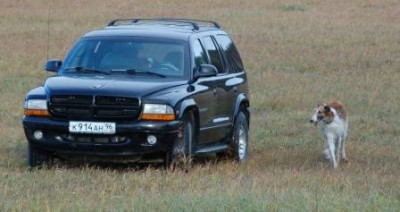

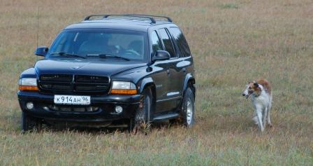

Вот две моих борзых собаки! :D

Красавицы (обе) :D

Отличное фото. На контрасте :D
