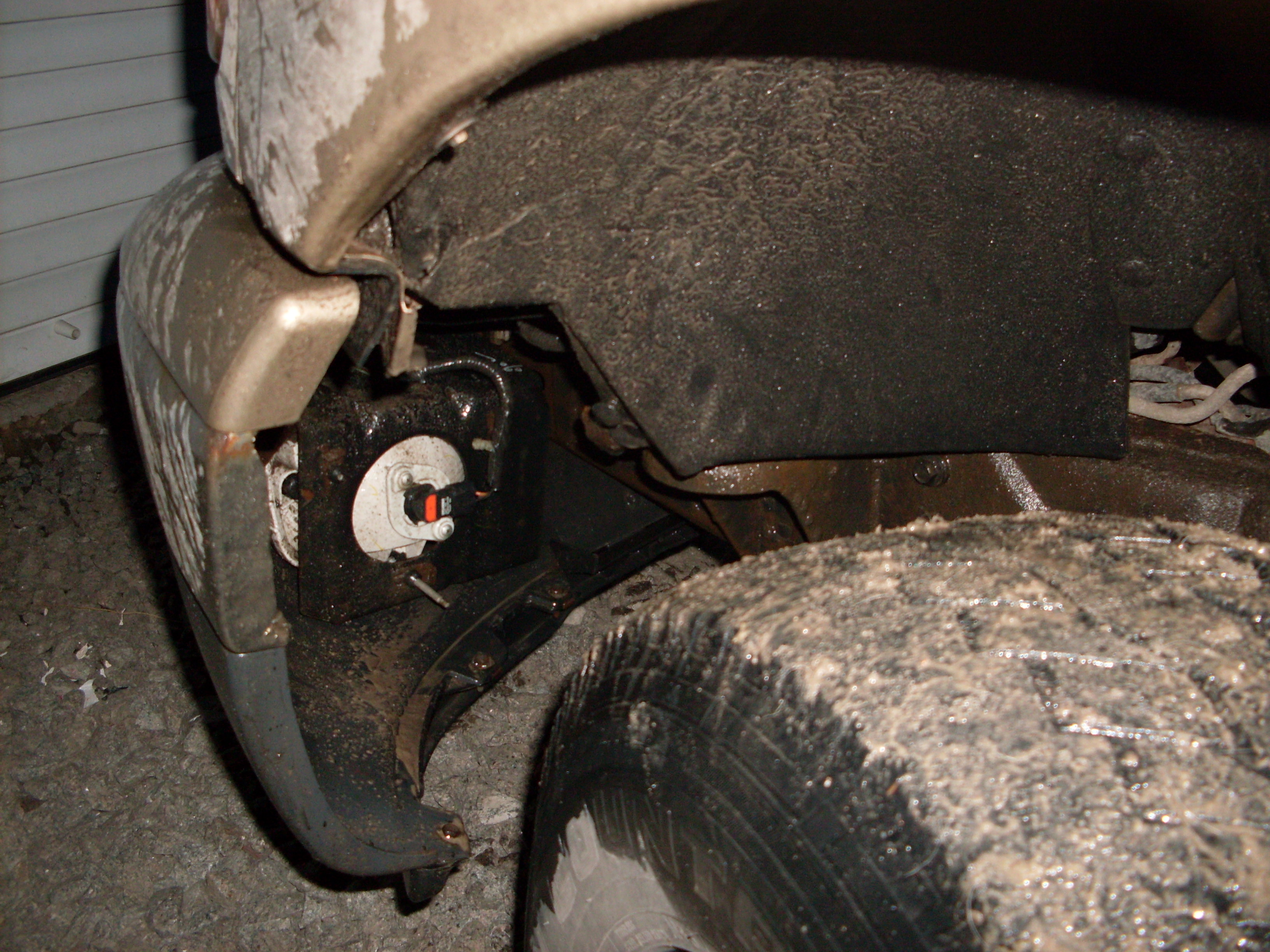

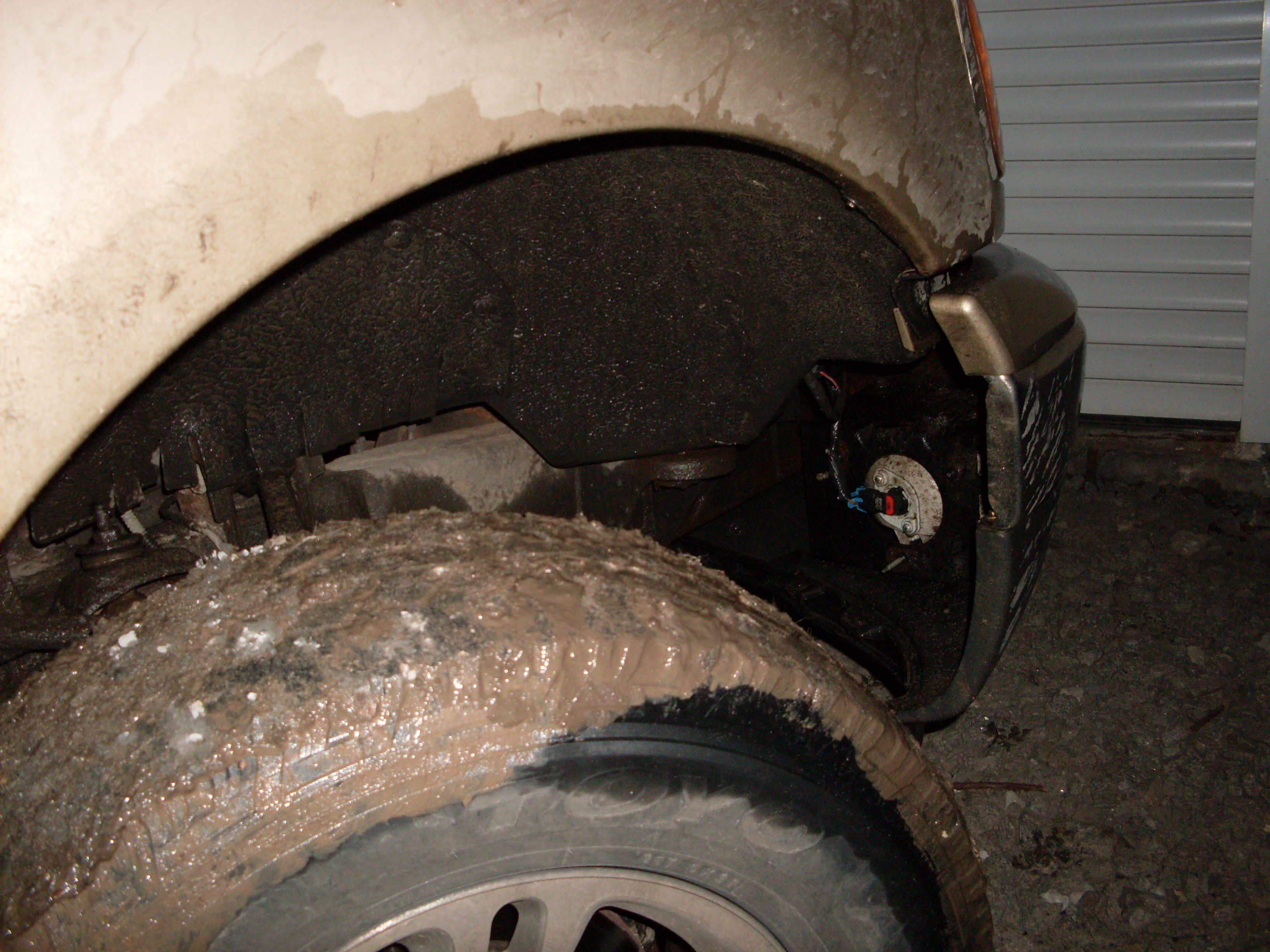

Ещё не просвещён один вопрос, я уже спрашивал. Что на Дишене с передними подкрылками? У меня явно чегото не хватает: или подкрылка, или крышечки противотуманок, ведь неправильно, что их болотом заливает. Как должно быть по правильному?

Ламер, масло сливать
защита противотуманок должна была быть однозначно... то что ее нет.. ну на разные мысли может наводить - но я фантазировать не буду... сними бампер и все увидешь :)
