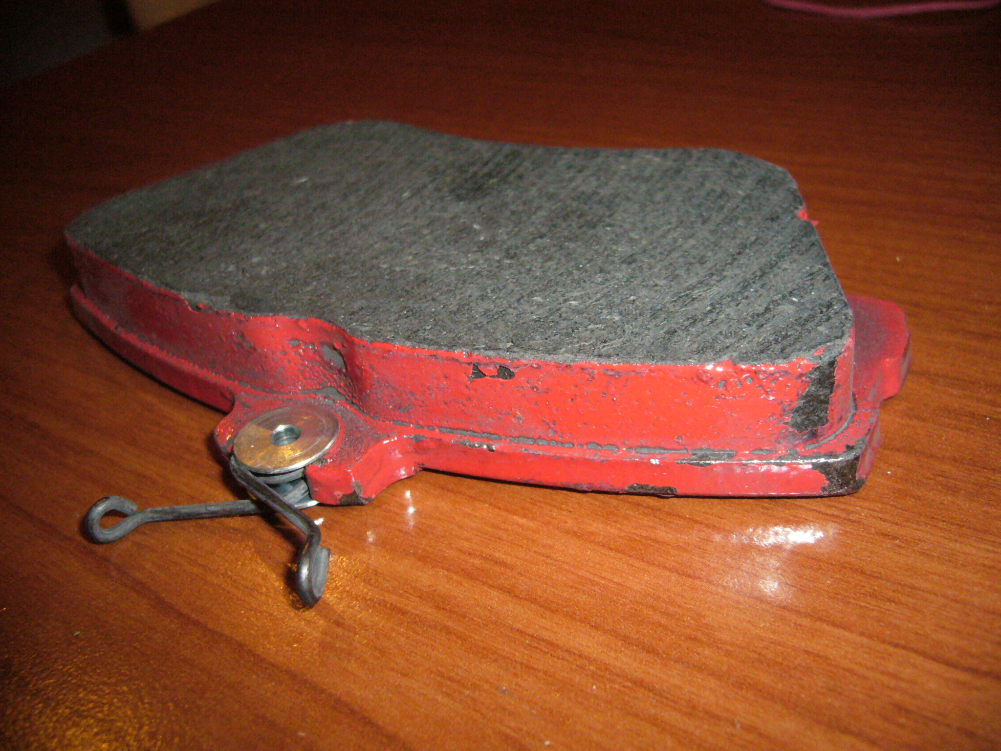

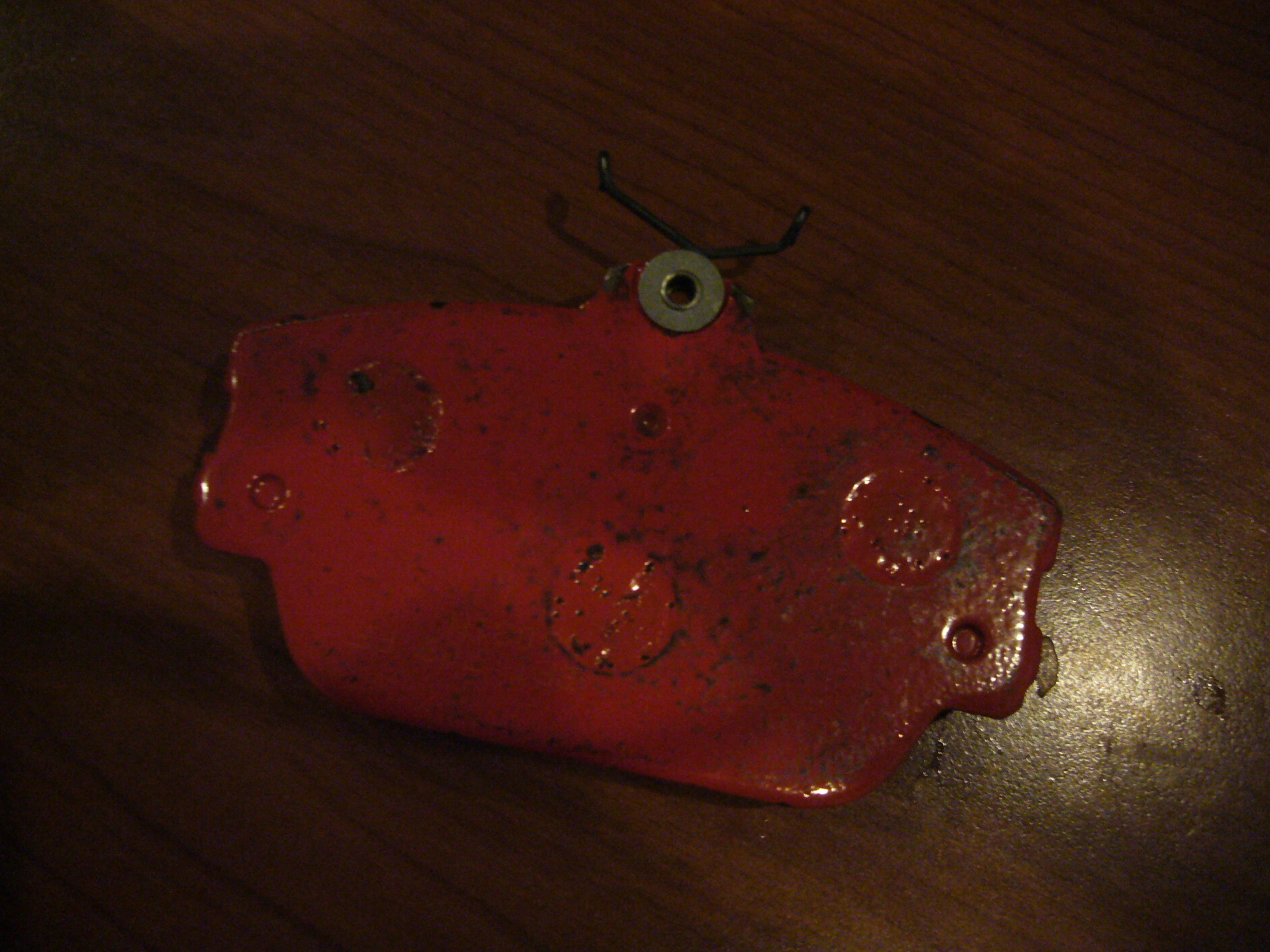

Пришли запчасти. Муговская ступица внутри почти без смазки, зато пластиковая заглушка есть.
Вот колодки от Райбестос. Местами сколы по краям, да и краска покоцанна. Хотя не дишмаские брал.
У нас какая допустимая толщина тормозного диска, не в курсе робята?
Mark VIII 1995 - sold
Re: Вопросы от Махорки
Сообщение Николай Пименов » 17 дек 2013, 19:35
Ну как же, в курсе.
Номинально предельная - Front Rotor Minimum Thickness 24.75mm (0.974 inch)
А то, что смазки нет - норма. Зачем она там? Берешь новую смазку и набиваешь по вкусу.
