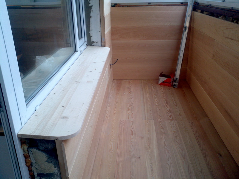

Эксперимент по поджиганию пола будет проведен на обрезках.
ИМХО лиственницу запалить бычком нереально, очень плотная древесина.
Ей на розжиг надо суровое пламя продолжительное время.

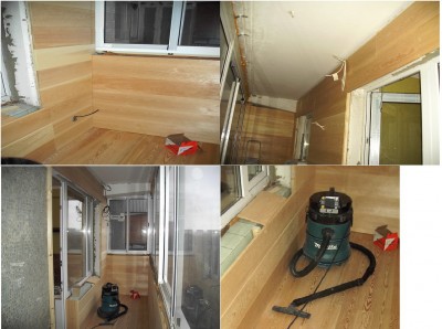

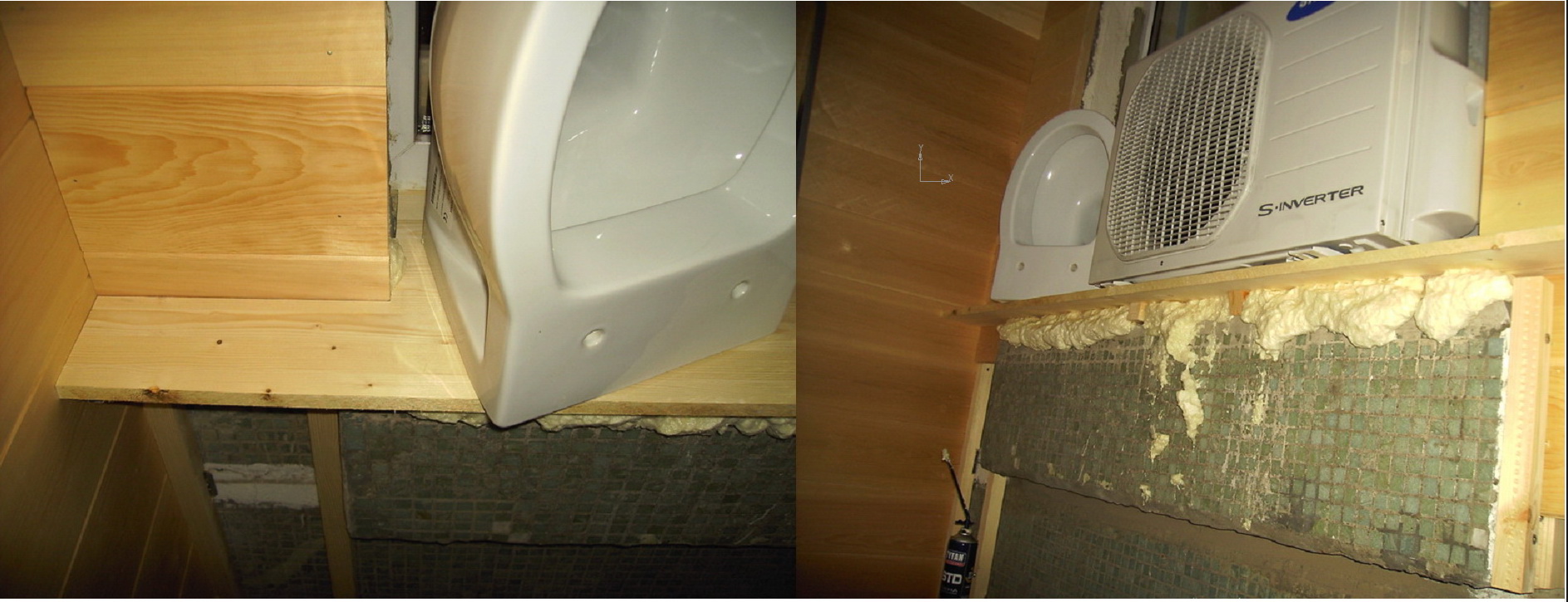

Продолжаем маньячить балкон
Зафигачиваем обрешетку под панели на фасадной стене. Брусок 40х40 шьем дюбель-гвоздями
к бетону. Не забываем о электропро-водке. Кабеля запихивать в гофру поленился, да и одному делать это грустно
Если будете делать электрику сами, используйте только кабеля марки NYM или ВВГнг. Важно! Они несгораемые! Никакого ПВСа!

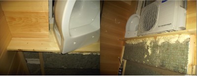

Зашиваем стены панелями, оставив оконные откосы на сладкое.

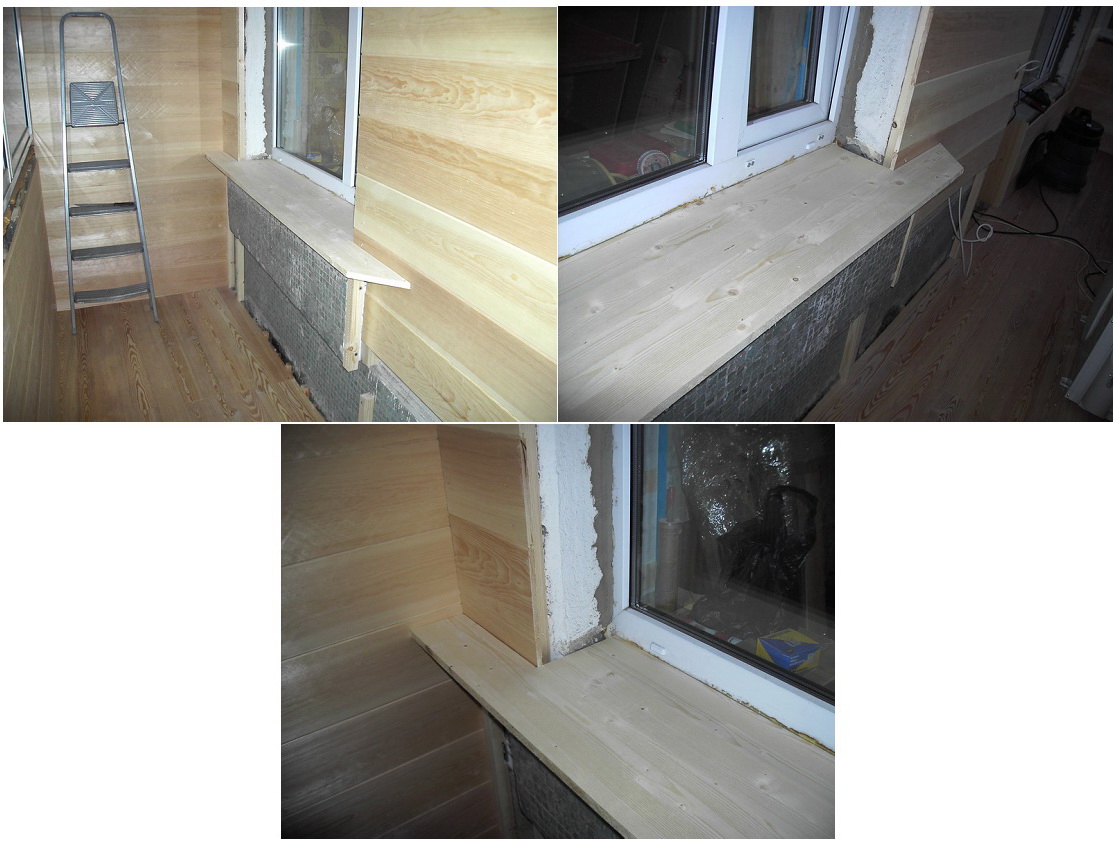

Вырезаем подоконник. У меня он получился с первого раза, без подгонки, щели максимум 0,5мм. Начинаю сам себя боятся
Явно по жизни не тем занимаюсь...
Сажаем подоконник на пену, под деревяхой регулировочные клинья, сверху пригруз чтоб подоконник не уплыл в Бугульму.
Обязательно надо измазаццо в пене для полноты ощущений, как бы придать послевкусие от после проделанной работы.
Пена Титан, гораздо лучше всяких пенофлексов и макрофлексов, у нее очень удобный дозатор. Позволяет пенить малыми порциями.
У меня появился новый друг-сцукомегапылесос
Сосет всё, реально как черная дыра. Кирпичи, опилки, даж засор из раковины.
Не рекомендовал бы проводить с ним опыты сексуального характера
Продолжение следует.

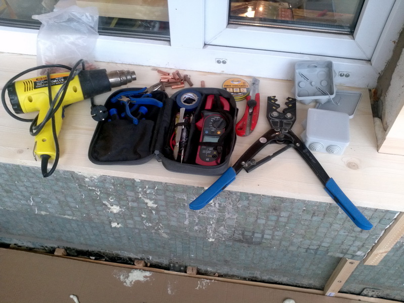

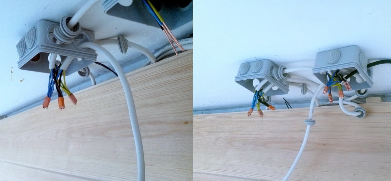

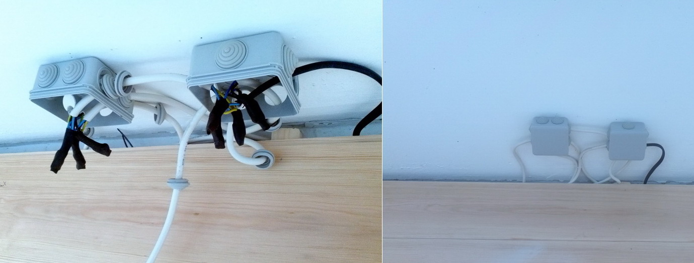

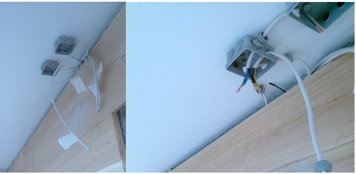

Ну что ж, будем осваивать профессию электрика.
Урок первый. Учимся соединять провода правильно.
Берем перфоратор и пол-седьмого утра в субботу прифигачиваем в нужном месте распаечные коробки.
Заводим провода и зачищаем жилы. Лучше это делать заранее, при прокладке проводки, а не после, матерясь,
стоя на шаткой стремянке под куполом цирка.
Слегка скручиваем жилы кабелей, строго по цветам: Ноль всегда голубой, Земля желто-зеленая, Фаза как выйдет (белая или коричневая или черная).
Напяливаем на скрутки медные гильзы и прессклещами их куяк, куяк...
Прессклещи- чудесный инструмент неземного вида, я их когда купил, жене показал, она сказала, что я совсем ипанулся...
Они в полной мере заменяют паяльник и даже превосходят в некоторых сферах его применения (у кого есть должники могу дать попользовацца
Далее два слоя термоусадки и усе готово.
Данный способ соединения подходит только для одножильных проводов.

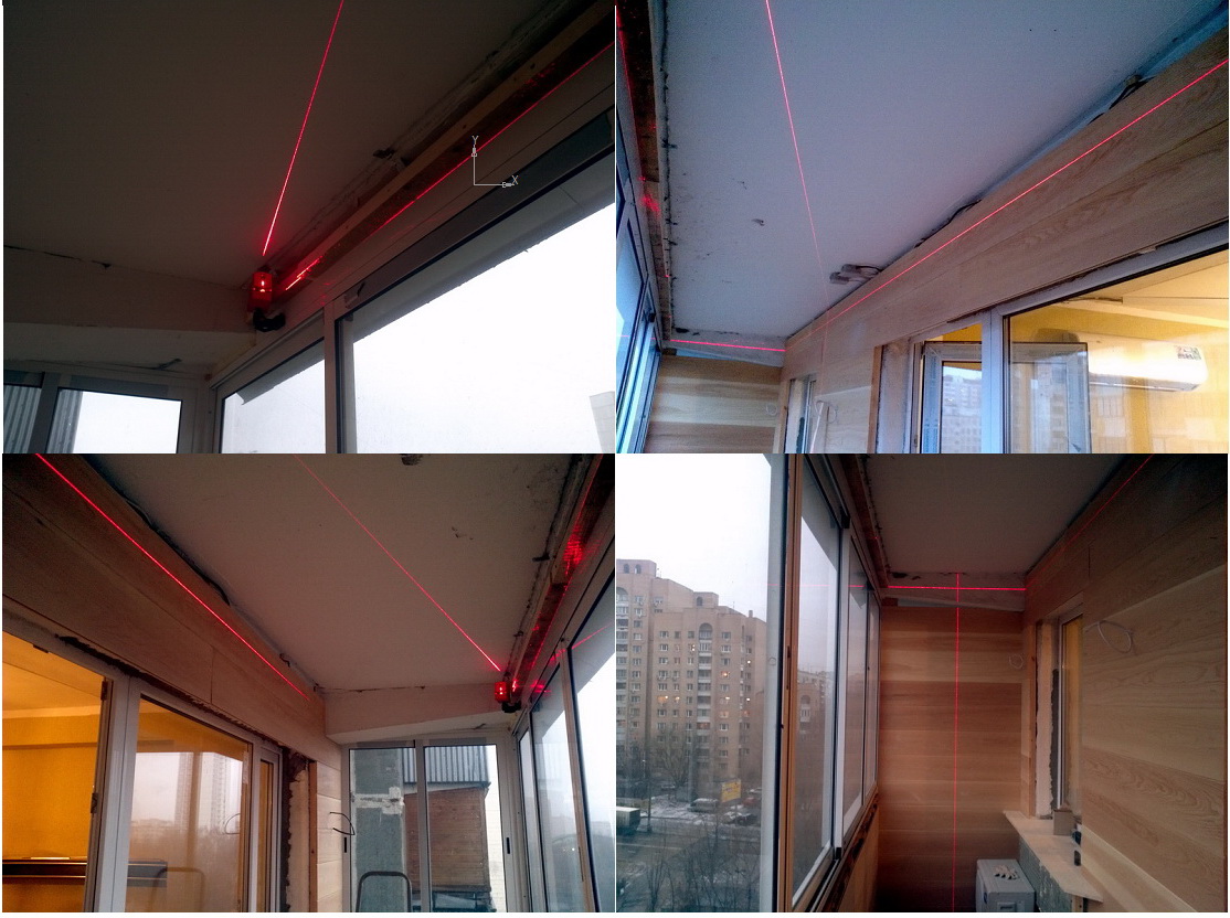

Построитель плоскостей-нужная весчь.
Реально экономит время и соответственно деньги.
Крепится в нужном месте или ставится на фотоштативе.
Проецирует посредством лазера вертикаль и горизонталь, выравнивается сам.
Разметка под направляющие потолка заняла минут 10.
Подоконники будут облицованы мозаикой, оставшейся от отделки санузла.

Прессклещами и гильзами как раз лучше (качественнее) соединяются многожильные провода, просто гильзы беруться другой модели. За равномерность прокладки - троечка максимум, но для любителя сойдет.
