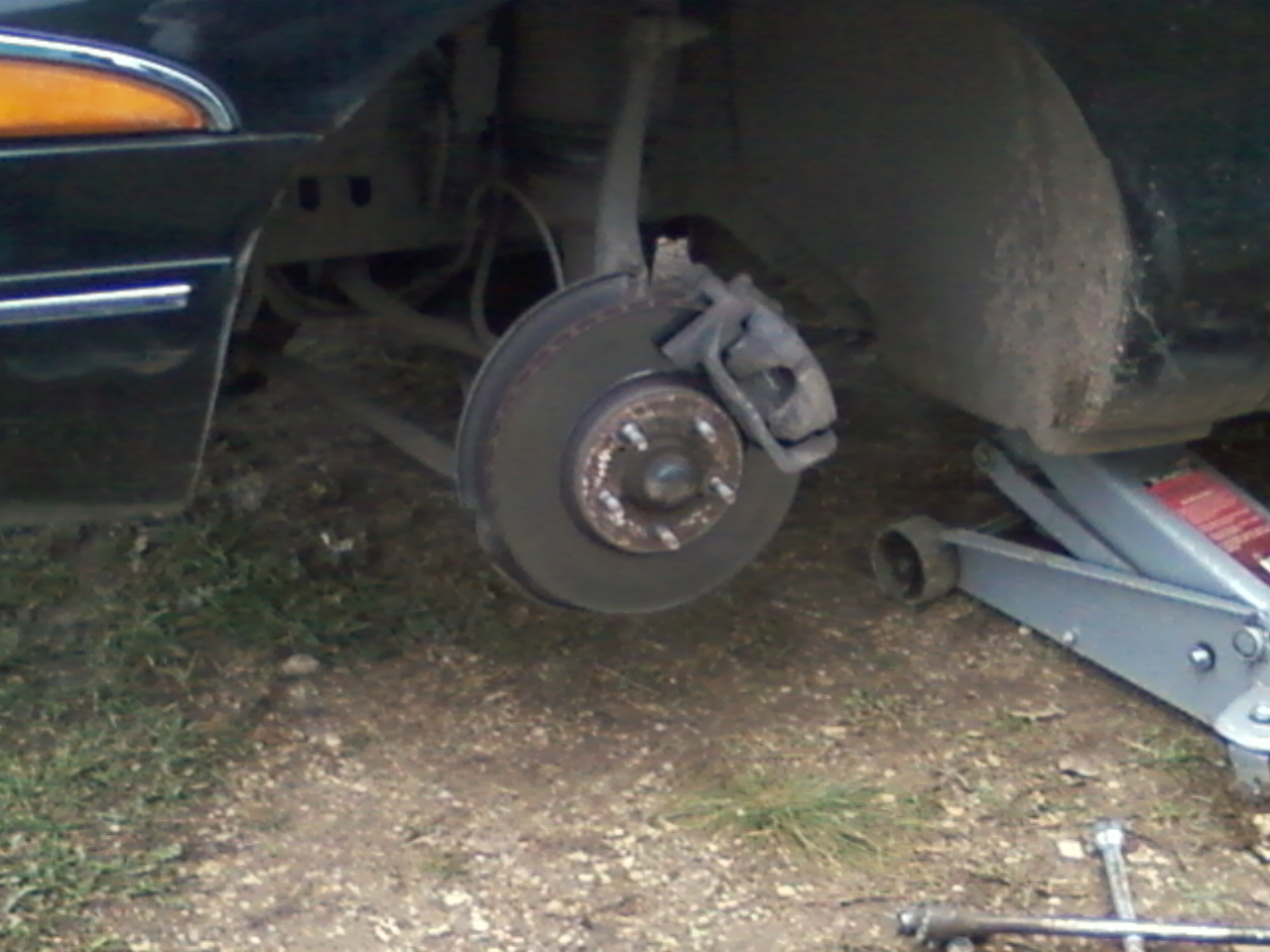

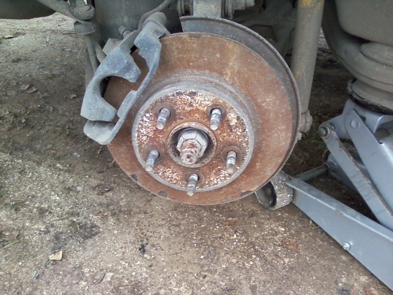

лучше снять колесо - сфоткать и выложить сюда - чего гадать
ТатьЯНКА
- член клуба АмАвто
- Сообщения: 403
- Зарегистрирован: 06 сен 2011, 19:07
Сообщение
ТатьЯНКА » 15 ноя 2011, 21:01
в приложении фото
- фото заднего колеса
- фото переднего колеса

artmen » 15 ноя 2011, 21:04
Матерь божья!
Первое фото жесть
Там вообще нет ни колодок ни самого диска!!!!!
И вы так ездите???
- Сообщения: 7560
- Зарегистрирован: 08 фев 2007, 13:37
- Откуда: Snegiri
Сообщение
GoaD » 15 ноя 2011, 21:09
охринеть!
первый раз такое вижу
как же вы ездите так?

ТатьЯНКА » 15 ноя 2011, 21:10
я о том же что отсутствует.
не езжу месяц. страшновато стало

artmen » 15 ноя 2011, 21:11
ДА я даже не знаю как такое назвать!!!
Вы еще на трассу так выезжали???

artmen » 15 ноя 2011, 21:12
ДА там и от диска мало что осталось)))

ТатьЯНКА » 15 ноя 2011, 21:16
artmen писал(а):ДА я даже не знаю как такое назвать!!!
угу... 4 тыщи км проехала

ТатьЯНКА » 15 ноя 2011, 21:24
artmen писал(а):Тогда тот самый день, можете смело считать вторым днём рождения!!!
я так и считаю, правда совсем по другой причине
ну зато теперь точно знаю что мне надо задние тормозные колодки и диски все 4, т.к. на передних есть небольшие трещинки

патапкин » 15 ноя 2011, 22:12
и как вариант суппорт так как невижу есть ли там вобще поршенек
и идет ли туда жидкость которая полюбому должна была ево выдавить
