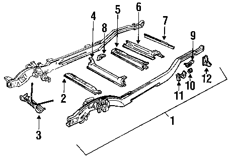

AlexRIV писал(а):
Николай Пименов писал(а):Это просто рама, как на всех других авто с рамой! Смотреть глазами, пальцами, отверткой...
Онаж не жестянка как полы, иль тоже насквозь прогнить может?
Еще как может!
Сообщения: 8053
Re: Ремонт
Сообщение El'Dorado » 08 дек 2012, 22:29
раму смотри спереди внимательно, на изгибах (рядом с передним колесом) часто трещины бывают и гниет там))
Сообщения: 23130
Re: Ремонт
Сообщение игрок » 08 дек 2012, 23:23
этг практически единственное место где она гниет - на сгибе, впереди у колеса. Реже - на жопе за колесами
AlexRIV
Сообщения: 3704
Re: Ремонт
Сообщение AlexRIV » 08 дек 2012, 23:37
Укажите если не трудно вышеназванные точки
Сообщения: 23130
Re: Ремонт
Сообщение игрок » 09 дек 2012, 00:02
я с телефона. Смотри вот там где двери - там большие ровные участки.
А потом начинаются изгибы под колеса. Перед любит по этим изгибам
давать трещины. На жопе - за выгибом под колеса, там где прямые участки
под багажником. Т.е конец рамы
AlexRIV
Сообщения: 3704
Re: Ремонт
Сообщение AlexRIV » 09 дек 2012, 00:46
на подъемник нужно
Сообщения: 8053
Re: Ремонт

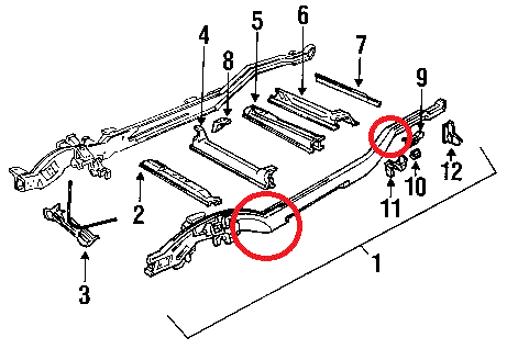

Сообщение El'Dorado » 09 дек 2012, 12:58
здесь примерно
Сообщения: 23130
Re: Ремонт
Сообщение игрок » 09 дек 2012, 14:59
вот, от маленького кружочка и дальше. в самом кружке - не видел там сломов, а вот там,где цифра 9 видел раз сквозную ржу. правда, на субуре, но один хрен, в принципе

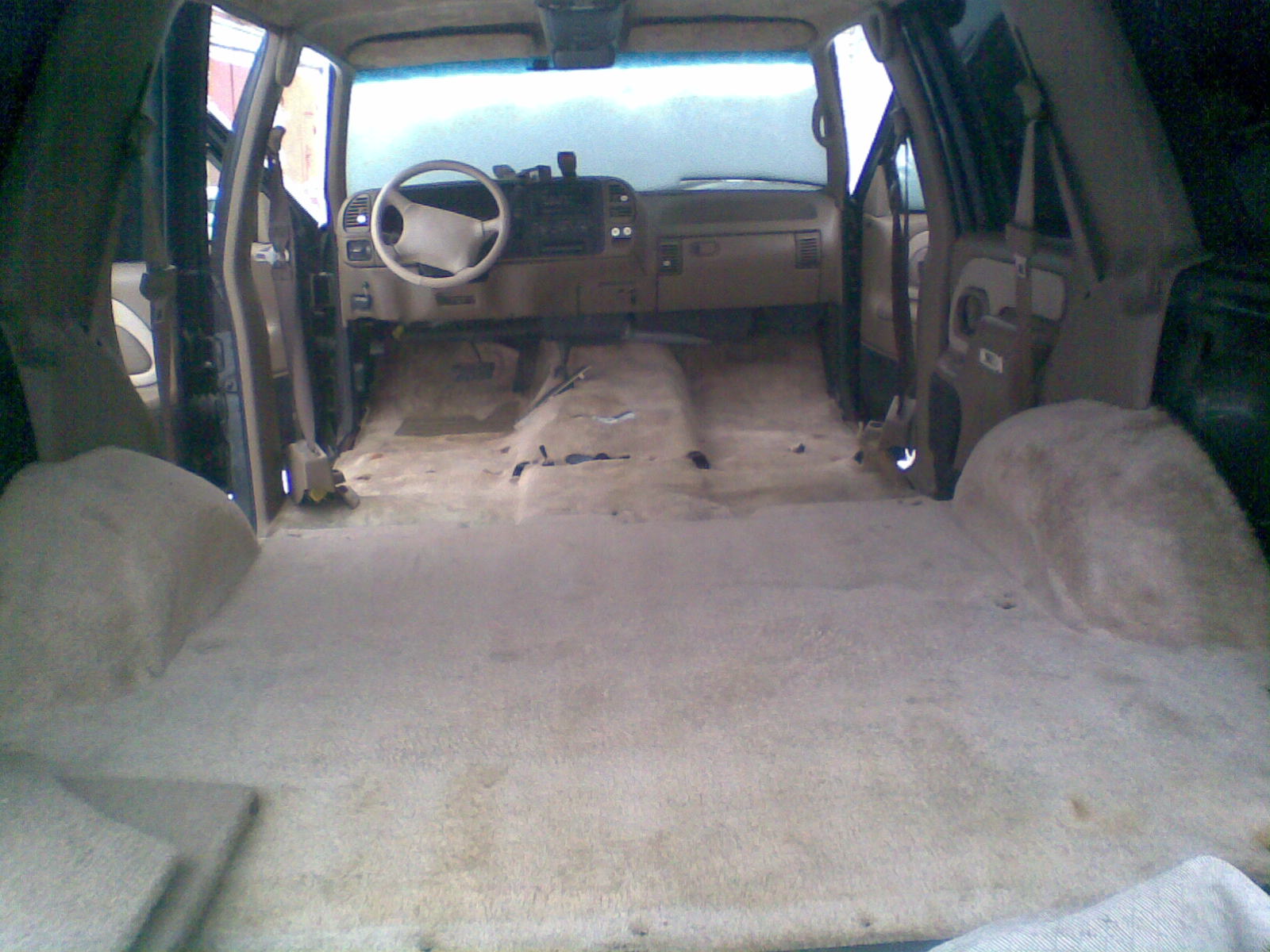

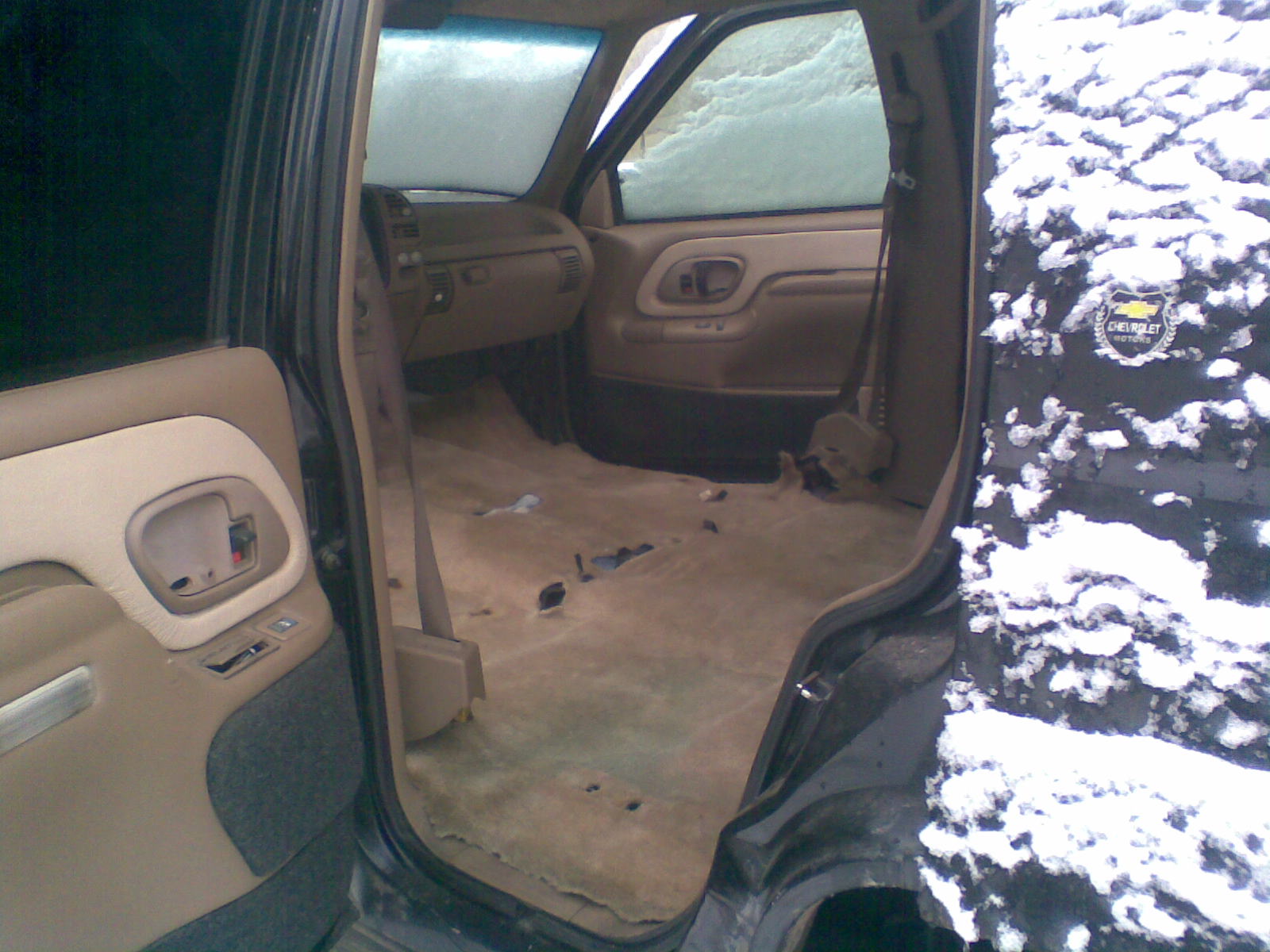

Сообщение AlexRIV » 11 дек 2012, 23:37
Ковер после химчистки
