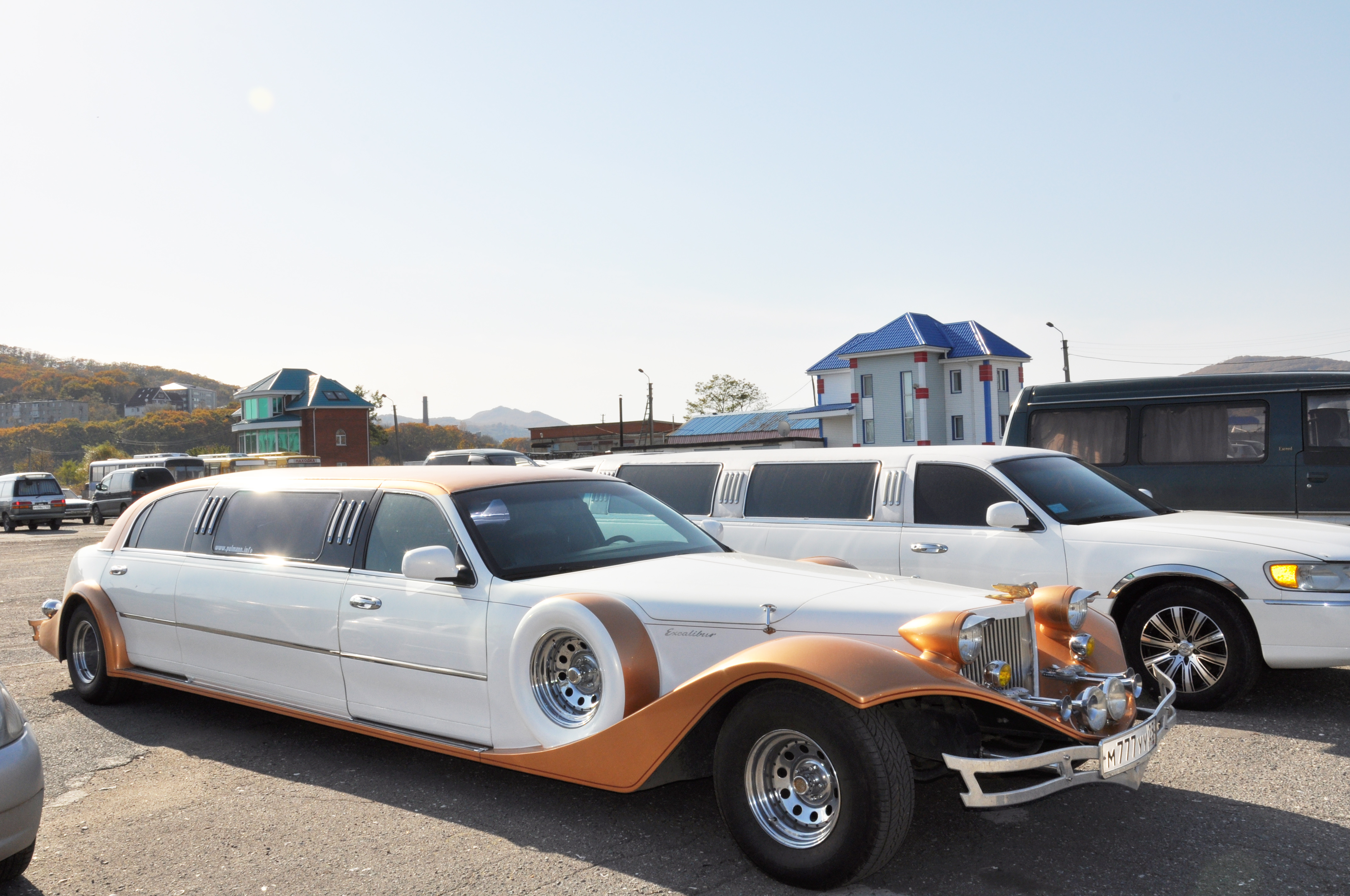

Сообщение Серега25 » 03 янв 2013, 02:04
мои красавцы
Re: Крестовина LTC 98
Сообщение Николай Пименов » 03 янв 2013, 02:18
Ой, впрочем, свадебные - они же такие...разные
Сообщение Серега25 » 03 янв 2013, 02:44
Второго мы и взяли из за необычного дизайна, народ когда его видит просто балдеет.
Сообщение Николай Пименов » 03 янв 2013, 02:52
Ну лично мне такие примелькались уже, хотя в потоке и для большинства конечно выделяются. И на форуме таких вы первый (с фоткой, тут есть ещё лимузиноводы, только не все фотки выложены).

Сообщение Dima » 03 янв 2013, 12:06
Симпотяги!

Сообщение Серега25 » 03 янв 2013, 12:33
Ну лично мне такие примелькались уже, хотя в потоке и для большинства конечно выделяются. И на форуме таких вы первый (с фоткой, тут есть ещё лимузиноводы, только не все фотки выложены). За новыми не угонишся, во Владивосток такое ощущение что каждый день новые завозят, стараемся содержать в порядке старые, в принцыпе и на них работаем.

Сообщение Андрей 13 » 03 янв 2013, 16:48
Серега25 писал(а):Ну лично мне такие примелькались уже, хотя в потоке и для большинства конечно выделяются. И на форуме таких вы первый (с фоткой, тут есть ещё лимузиноводы, только не все фотки выложены). За новыми не угонишся, во Владивосток такое ощущение что каждый день новые завозят, стараемся содержать в порядке старые, в принцыпе и на них работаем.
Эскалибр спросом пользуется?

Сообщение Серега25 » 04 янв 2013, 06:45
Совсем недавно взяли, народ про него ещё не знает, но те кто уже на нем катались остались в восторге.
