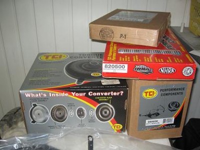

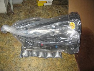

Файер сейчас зимует. За полтора года он проехал 100км и существенно изменился, т.к. почти все время пробыл на сервисах. Все что планировал сделано. Так что начальный этап закончен. Позабавили американские киты. Если япы почти всегда подходят идеально, то здесь все наоборот. АКПП TCI StreetFighter – хвостовик непонятно для какой машины – переделки, сварка, болгарка – победили. Задние тормозные киты Wilwood – ручной тормоз зацепить невозможно – будем думать. Рамэйр капот Suncoast – косой, кривой и горбатый – шлифовка, подгонка, грунтовка – стоит идеально. Эйрбокс для него – пришел под МАФ вместо МАПа – либо продать и заказать новый, либо изобрести переходник. Фары Octan Motorsport – после подрезки бампера пришлось изготавливать специальные кронштейны. Некоторый геморрой создали себе сами. От первоначальной идеи посадить на раму отказался из-за веса и убогости конструкции. Вместо этого был вварен ряд сабфреймов, срисованных с других машин и изготовленных по месту. Геометрия днища изменилась, Borla естественно не встала – подрезали подогнули – ОК.
Готовлюсь к продолжению работ в 09 году.

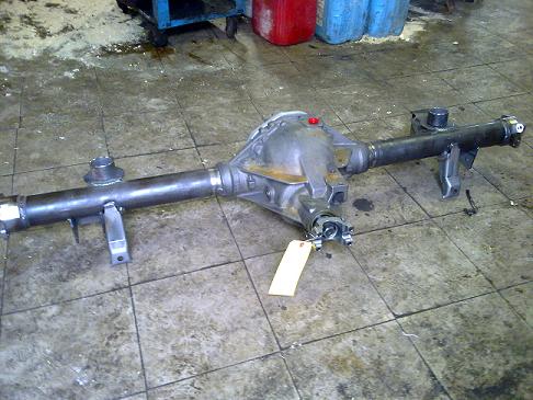

Как я писал выше у Транса был горелый самоблок в заднем мосту. После долгих раздумий я решил не загружаться, а сразу купить мост в сборе, что и было сделано! Итак мост - Moser Engineering 12-Bolt GM, 8.875, 3.73:1, червячный True-Trac. Заказывать что-то крупное из ЮСов несколько стремновато, уж слишком много косяков вылезает при установке. Но в этот раз все обошлось и Димины парни поставили мост без проблем. Но все просто не бывает. Так как мост значительно толще стокового, хомут стабилизатора (или как он там называется) на него просто не налезает. Так что теперь надо заказать эту непонятную штуку. Ну да ладно, мелочи. Выезжаю я из "Науки" на прямую дорожку, поддаюсь соблазну, и нормально так жамкаю тапку. Дорога мокрая, колеса шлифуют, приятный визг и красивый дым, а машина потихоньку ползет ПРЯМО. При неисправном дифе и при меньшей шалости меня разворачивало поперек дороги. Ну еще пару раз попробовал для закрепления эффекта, после чего из под днища послышался противный шаркующий скрежет. Развернулся и поплелся обратно в АмАвто. Алексей поставил диагноз - благополучно умерла крестовина кардана, не выдержала даже пробного отжига. Так что Транс отправился в гараж, ждать железки. Но ему не привыкать, за год проехал 20 км.
