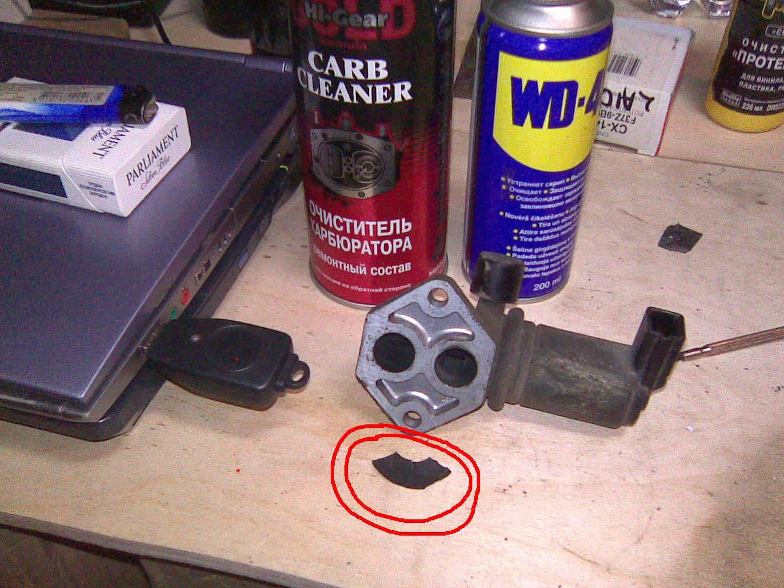

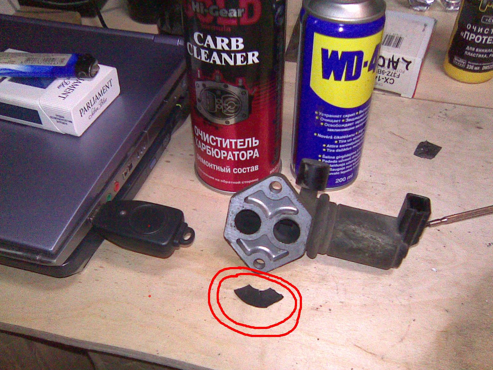

Открутил, правда снял блок заслонок (его тоже оказалось не мешало бы почистить, особенно большие отложения в районе канала ЕГР, да и сидел он на герметике без прокладки) и мешающиеся топливные шланги. Там оказался посторонний предмет.

Вот по отзывам, применение содержимого бутылочек на задекм плане на предмете на переднем плане приводит к покупке нового предмета на переднем плане (не обведенного красным :) ).

Они в любом случае не помогут, обломана пружинка внутри.

Ну вот. Новая деталь, чистка и правильные прокладки в помощь так сказать :)

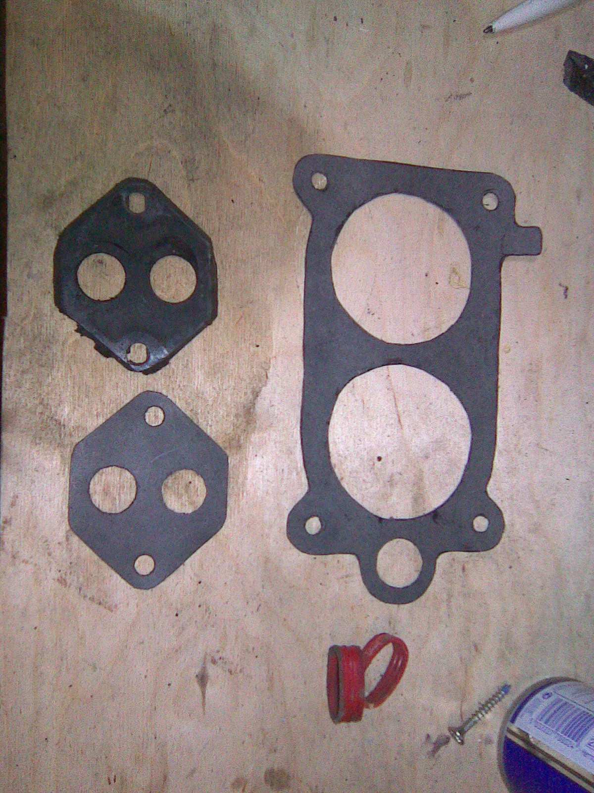

Нет в продаже сейчас его. Поэтому сначала будет б/у от Тауруса и паранитовые прокладки, а потом новый и правильные прокладки. Да и тот что стоял видать не родной, у него разъем в бок смотрит, а на картинке смотрит вверх. И судя по следам на разъеме его поворачивали в нужную сторону.

Родные прокладки и есть пранитовые. Или Фел-Про так думает.

Ну вот, достался мне вчера моторчик хх от вулкана, почти новый, правда не моторкрафт, зато блестящий внутри, за 500р. По виду внутри и снаружи и по сопротивлению обмотки один в один со старым, все собрано, новые вв провода и свечи, больше всего времени ушло на выуживание упавшего в недра ключа. Двигатель заработал ровно, появились прогревочные. А после замены датчика DPFE перестало вонять выхлопными газами и запахло катализаторами. Теперь Марк отправляется во Владимирскую область, будем его шаманить снизу, там у меня подъемник.

Прокладочка справа - не от Марка, чуть другая она.

Не было у меня образца родной прокладки, поэтому вырезал по форме блока дросельных заслонок.
