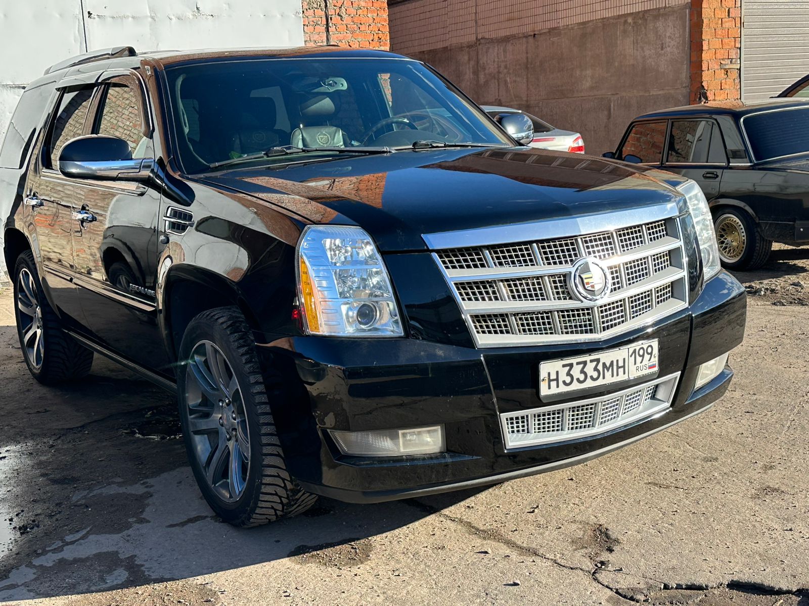

Сообщения: 49982
Re: Есть вопрос!Давай давай!
Сообщение Dima » 20 ноя 2025, 09:05
BergMan писал(а): ↑20 ноя 2025, 08:55
Dima писал(а): ↑17 ноя 2025, 20:31 Поэтому приходится ездить на старых авто, в которых приходится что-то делать.
Дим, купил 2й эскалейд - и молчОк ? :naughty: Давай рассказывай, "почему, ну и как и вааще" :wink: ....
Да так вышло. Не смог отказаться от этого предложения. Машину давно знаю. Последние 5-6 лет денег на нее не жалели от слова совсем. А так, считай двойник. Рестайлинг, черный, платинум, только оптика передняя обычная. Ну и набор опций больше, чем на 2010.

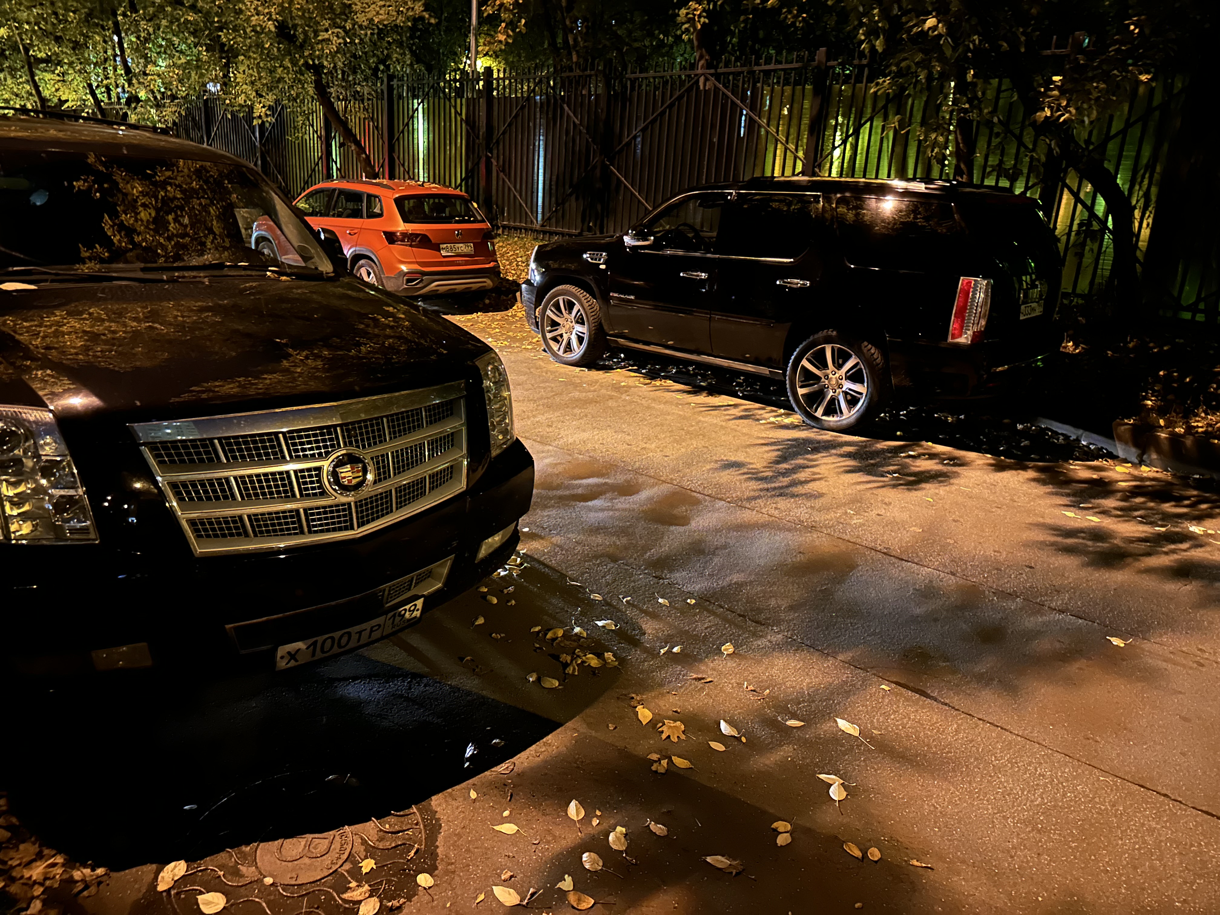

Сообщение Dima » 22 ноя 2025, 20:33
Близнецы 🙂
Во-первых это красиво! 😁

Дим ! Я понимаю, что хорошо готовый кадилко - это замануха... Ну а дальше-то что ? 3 машины в семье ....

Почему 3?
4!
Пусть пока будет, время покажет как поступить.
