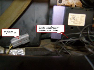

Заглянув в бардачок увидела следующую картину - прикреплено в файле.
По печке ситуация следующая: вентиляторы теперь работаю исправно (при том, что ничего не делалось), даже скорость потока воздуха регулируется, НО воздух идет холодный.

"Сие" - это для привязки брелков.
Тонкие провода - сторонний имплант, не заводское.

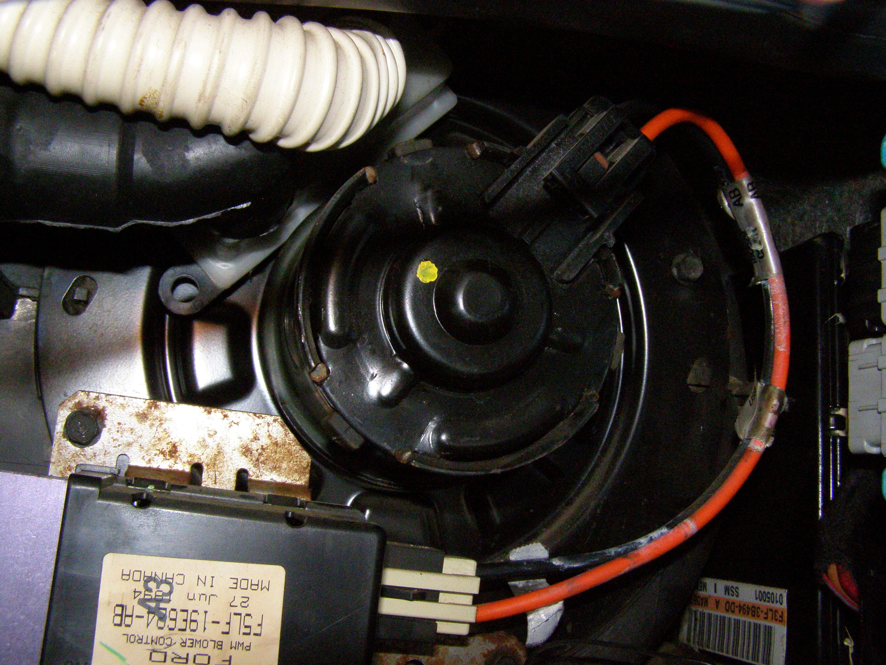

Блок с синим радиатором - силовой модуль управления вентилятором печки.
Для регулировки температуры используется заслонка, направляющая поток в той или иной степени на радиатор печки (а он горячий всегда, краников как в жигулях там нету). Управляется блоком климата, иногда умирает, иногдаконтакт в проводке.
Настоятельно рекомендуется передернуть разъемы блока климата электрические. Передернуть=вынуть, почистить, осмотреть, вставить.

А на последней фотке перетряхнуть на всякий случай коротенькую проводку черного и красного цвета от блока с синима радиатором к мотору вентилятора, с обеих сторон.
