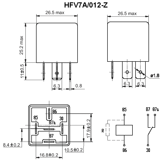

Проверить довольно просто,на контактах 30 и 85 реле должно присутствовать напряжение при работе двигателя.
Плюс и минус без разницы.
На контакте 86 или 87 должен быть подключен доп аккумулятор.На втором из этих контактов должен сидеть плюс от генератора,для зарядки допАКБ.
Второй АКБ ставится для музыки и доп оборудования и не должен работать для стартера.Он нужен чтобы во время стоянки не разряжать основной АКБ при прослушивании музыки.

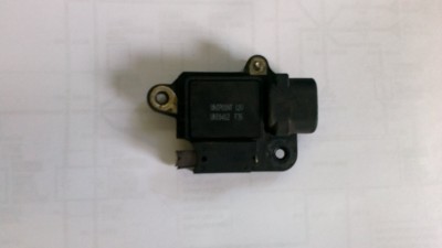

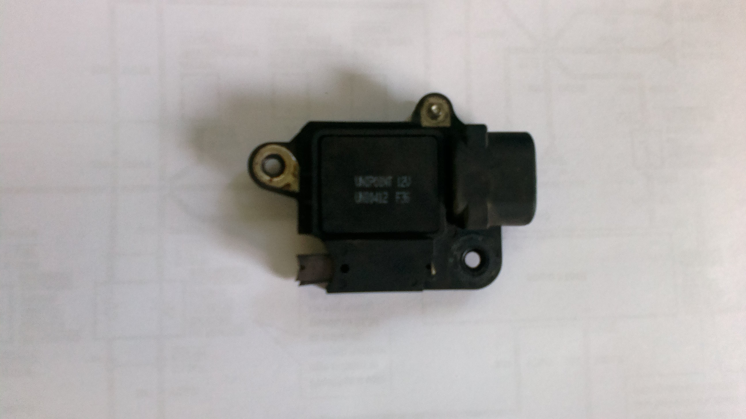

поехал к электрику, сняли генератор. Стоит там вот такое реле. надпись на реле: UNIPOINT 12V, UNI0412 F36.
Подскажите характеристики генератора, сколько вольт должен, если есть схема генератора. Буду очень признателен
Lincoln Town Car 4,6 1998г.
Сообщения: 49863
Re: Вопрос про генератор
Сообщение Dima » 25 сен 2012, 11:00
Юнипоинт это Китай, генератор уже чинили, либо став ли целиком китайский.

Сообщение _serg » 25 сен 2012, 11:15
как определить по генератору китай или родной?
ua1cbm
Сообщения: 352
Зарегистрирован: 01 янв 2011, 16:49
Откуда: Санкт-Петербург/Кировск
Сообщение ua1cbm » 25 сен 2012, 11:40
На родном надпист моторкрафт должна быть
Сообщение Николай Пименов » 25 сен 2012, 12:33
И отсутствие следов вскрытия, совсем отсутствие.
Схем не генератор не бывает, бывает блок-схема. Но толку от неё...
Если гену не меняли - скорее всего на 120 или 130 ампер он. Но при превращении в лимузин с этим обычно что-нибудь делают, обо потребителей становится многовато.
