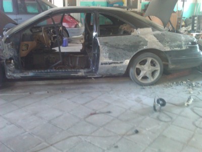

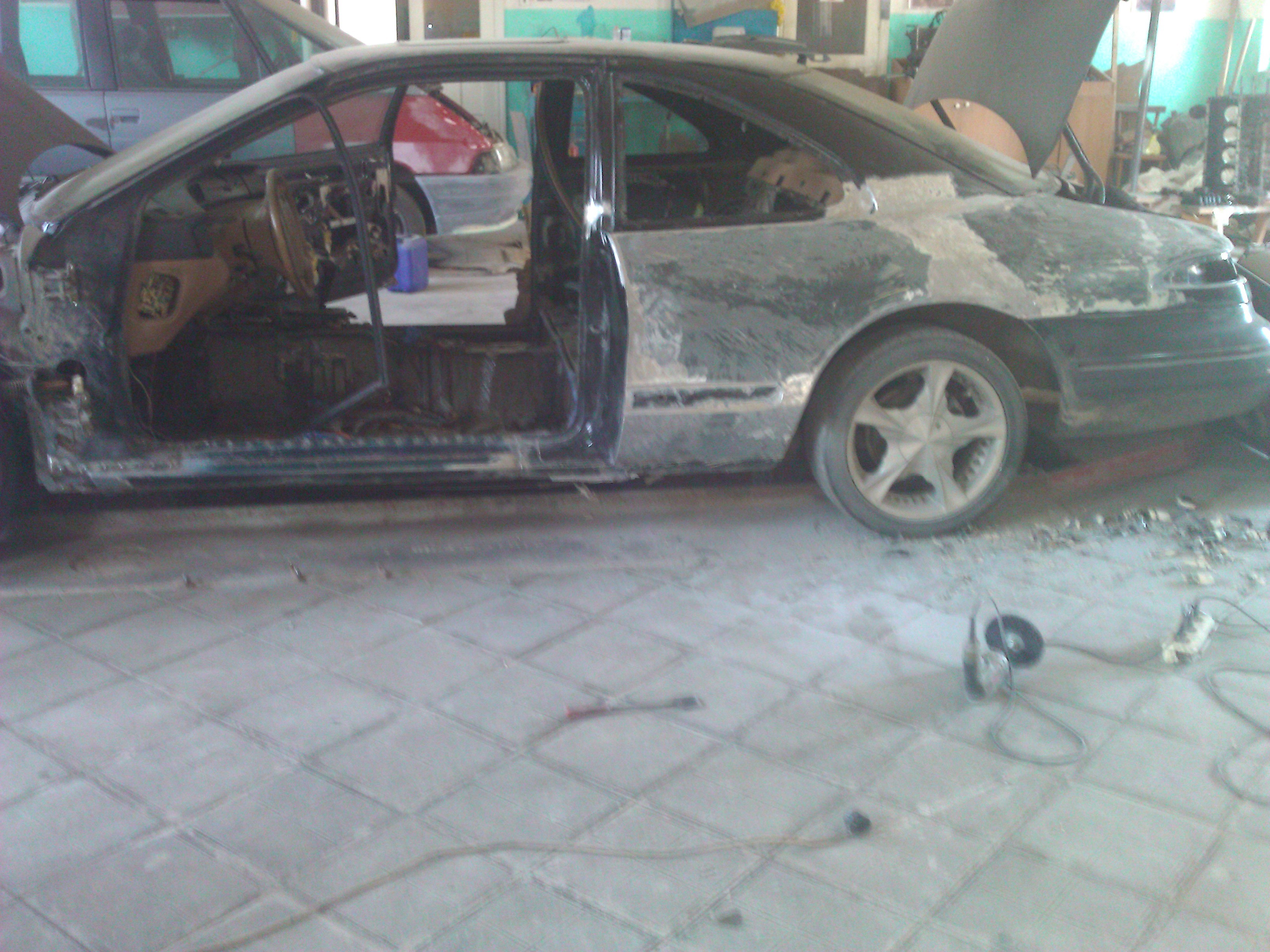

Итак за сегодня полностью приварил порог, всё чётко подошло, зазоры тоже заводские вышли. Огорчило крыло заднее. Снял с него мешка два шпаклёвки, его просто всего покрыли шпаклей. А ещё от середины и к верху дверь не сходится в уровень с крылом, померил оказалась стойка на сантиметр в салоне. Буду упирать в тоннел и гидро-стоечкой вытягивать. Так же спотером по вытягиваю крыло что бы меньше шпакли было, особенно в месте сварки двух половинок так как метал весь павило и слой шпакли доходил до сантиметра.

Меня прет, или заднее колесо смещено вперед?
