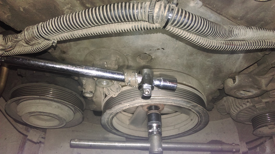

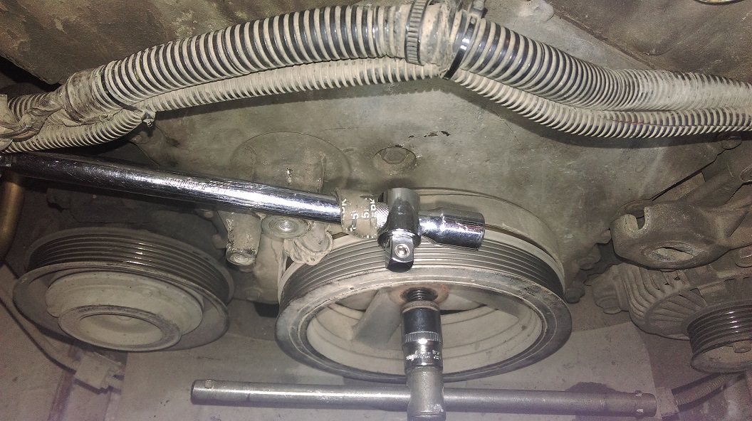

Не могу открутить центральный болт шкива коленвала, прокручивает, как его застопорить?
Сообщения: 49863
Re: Система охлаждения
Сообщение Dima » 14 май 2016, 10:57
Сань, позвони на сервисный номер.
Леха тебе объяснит.
Я его предупредил о твоём звонке.
AlexRIV
Сообщения: 3704
Сообщение AlexRIV » 14 май 2016, 15:11

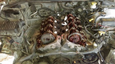

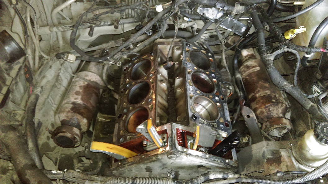

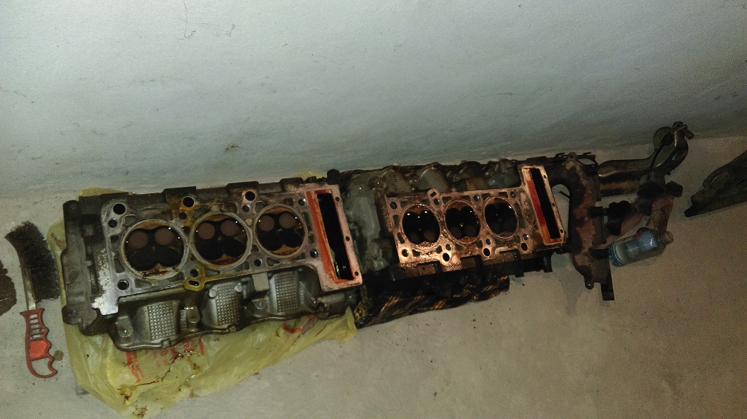

Спасибо Дим, открутил, но шкив не удалось снять, мой съемник слишком длинный и упирается в радиатор, возьму в аренду у ребят с ближайшего сервиса. Головы снял, визуально трещины на блоке и головке в районе второго цилиндра не наблюдаются, прокладка тоже похоже цела, но по поршню и кромке прокладки видно что именно в этом цилиндре бывал антифриз. Головки перевернул, залил керосин, оставил до понедельника.

Болты головок можно использовать повторно?
Сообщения: 49863
Сообщение Dima » 14 май 2016, 16:08
Новые болты это конечно правильно, но если их нет, то можно и старые использовать.
Сообщения: 23285
Сообщение игрок » 14 май 2016, 16:12
но крайне не желательно
AlexRIV
Сообщения: 3704
Сообщение AlexRIV » 14 май 2016, 16:40
новые слишком дорогие, посмотрю что со старыми, возможно частично заменю.

сань, там проблема в том, что при затяжке они могут обломиться и вот тогда ты получишь такой секас и за много большие деньги, что лучше не надо

игрок писал(а):сань, там проблема в том, что при затяжке они могут обломиться и вот тогда ты получишь такой секас и за много большие деньги, что лучше не надо
Посмотрю, вытянутые видно, их заменю на новые.
