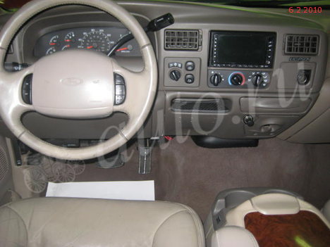

По поводу привода Экскёшна, у него почти такой же переключатель режимов трансмиссии, как на большинстве US внедорожниках, 2WD, 4WD, 4WDLOU (на фото видно), зачем лазить в грязь и крутить хабы? :o

Вот красивый вариант продаётся, хачу такой, аж кушать не могу... :cry:
http://cars.auto.ru/cars/used/sale/5181358.html
