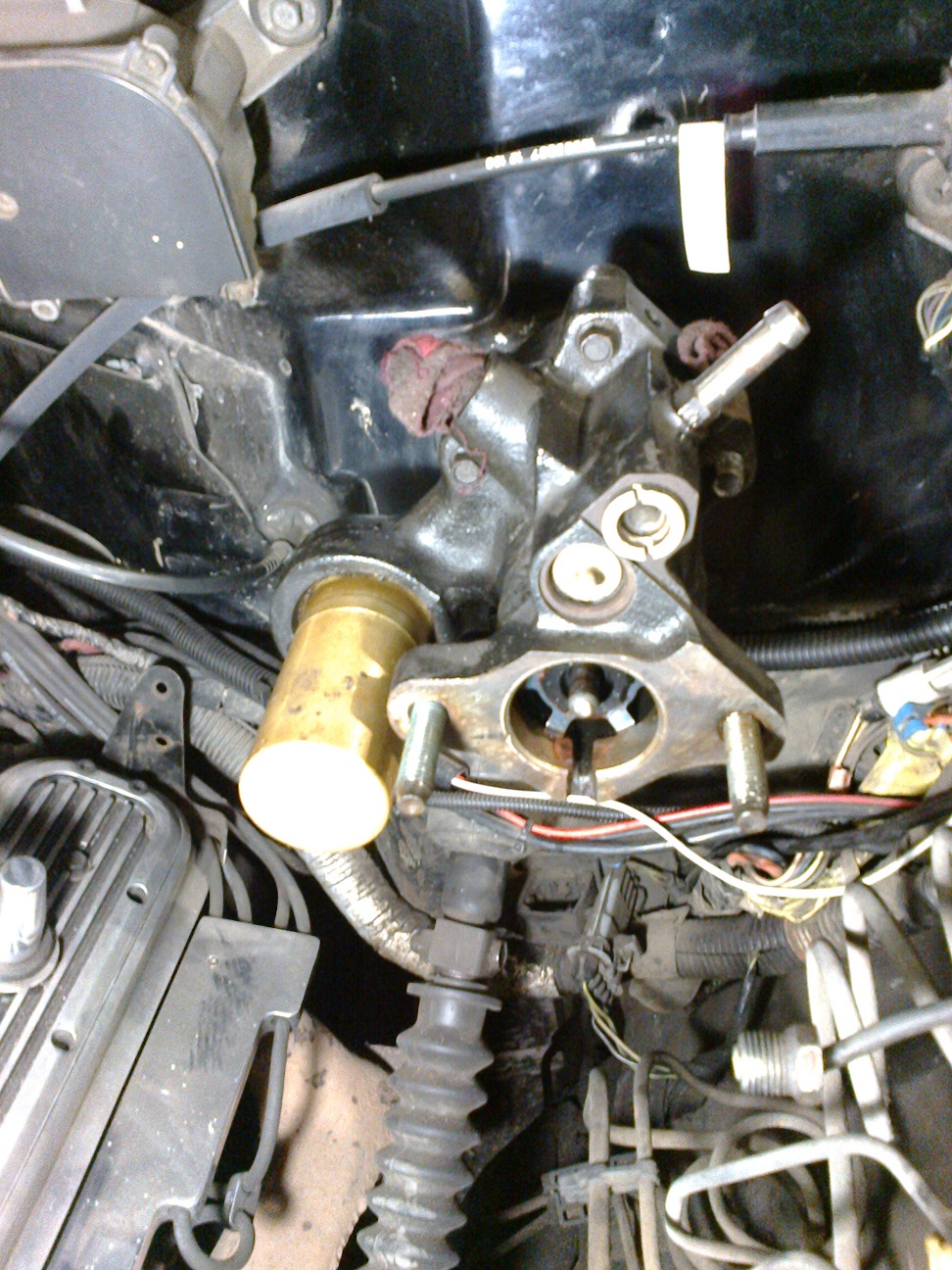

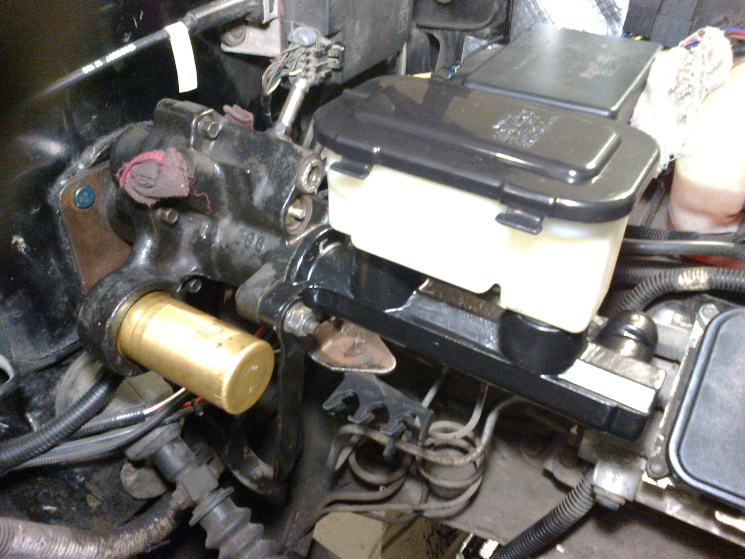

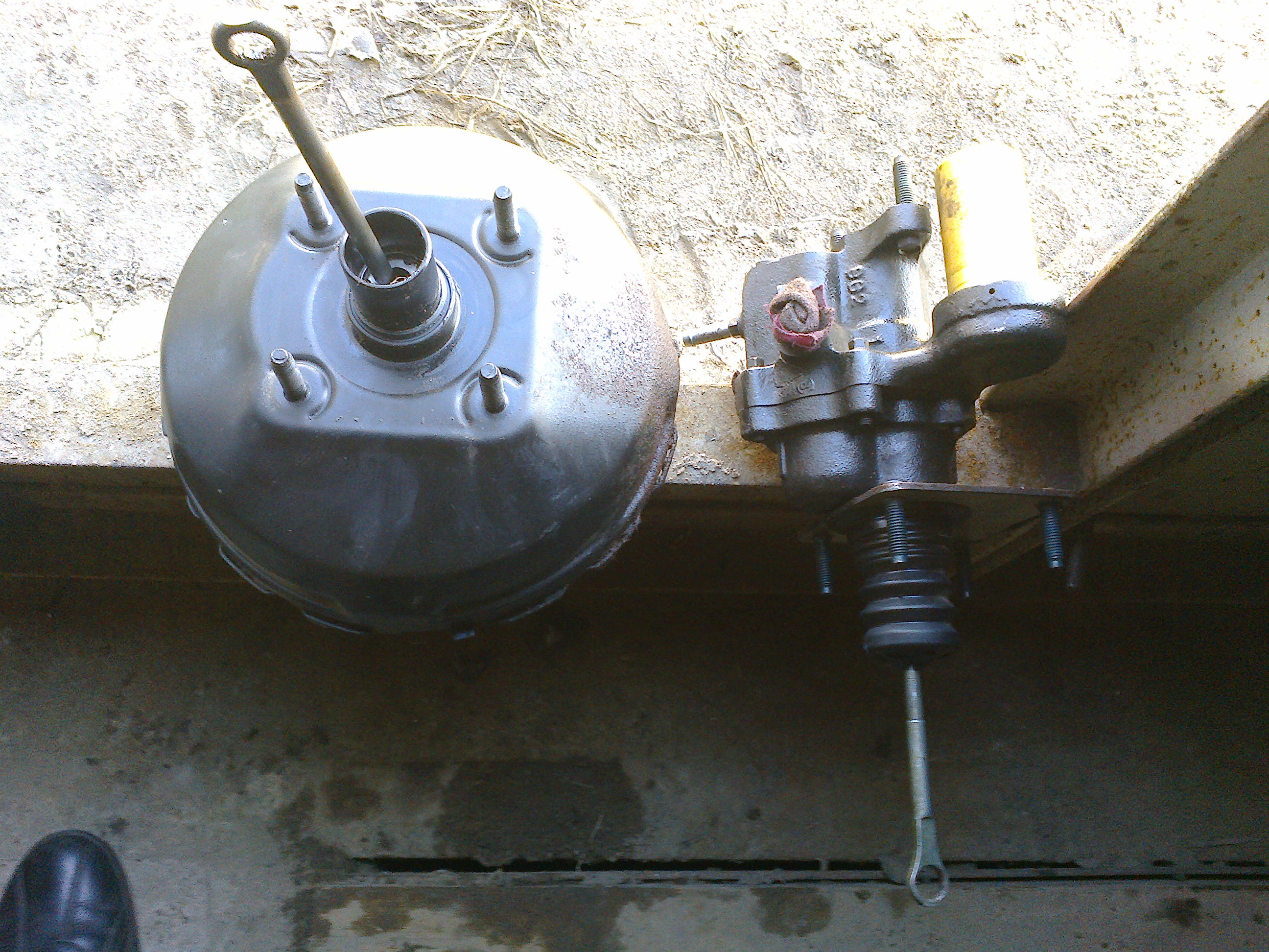

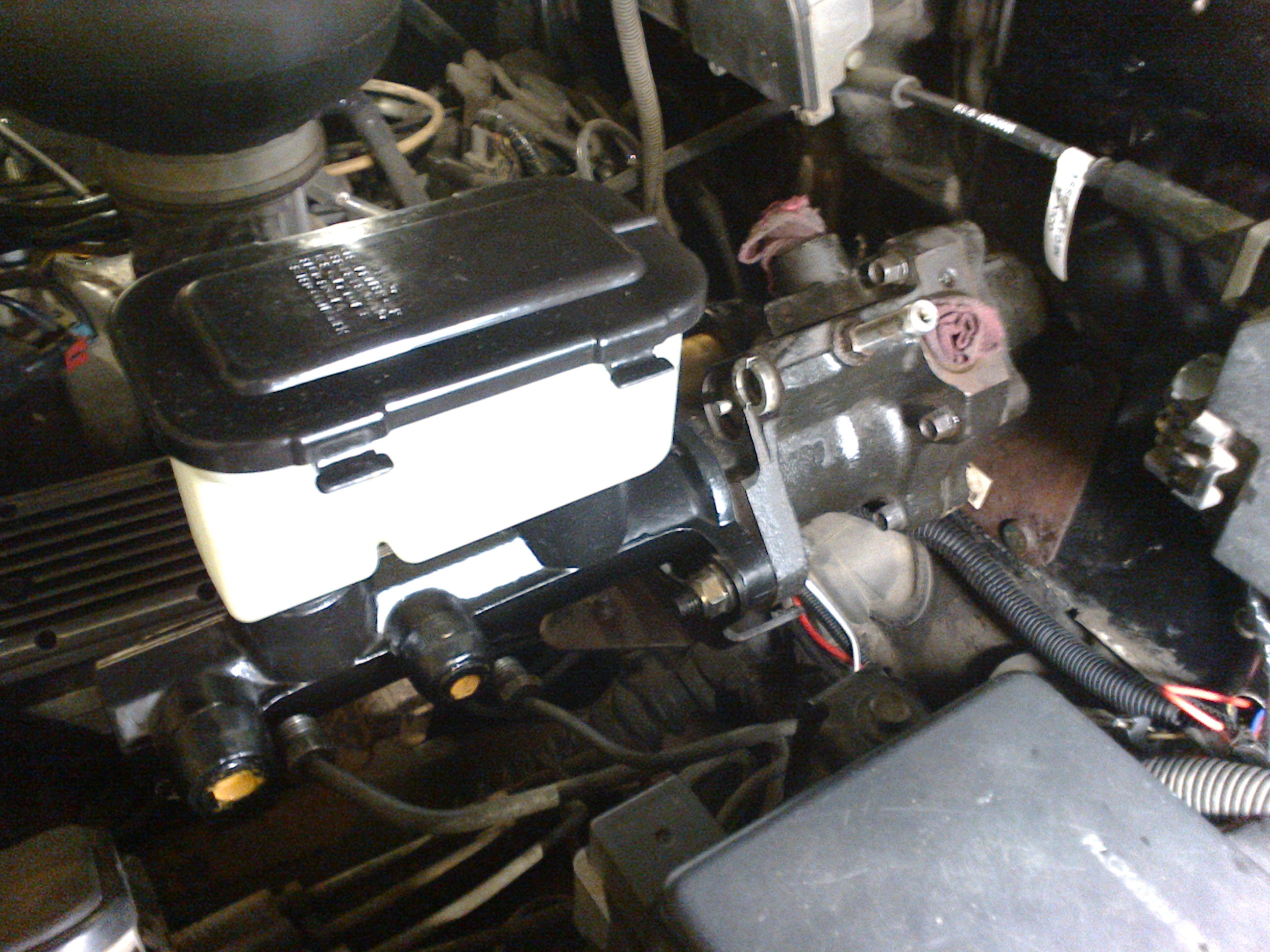

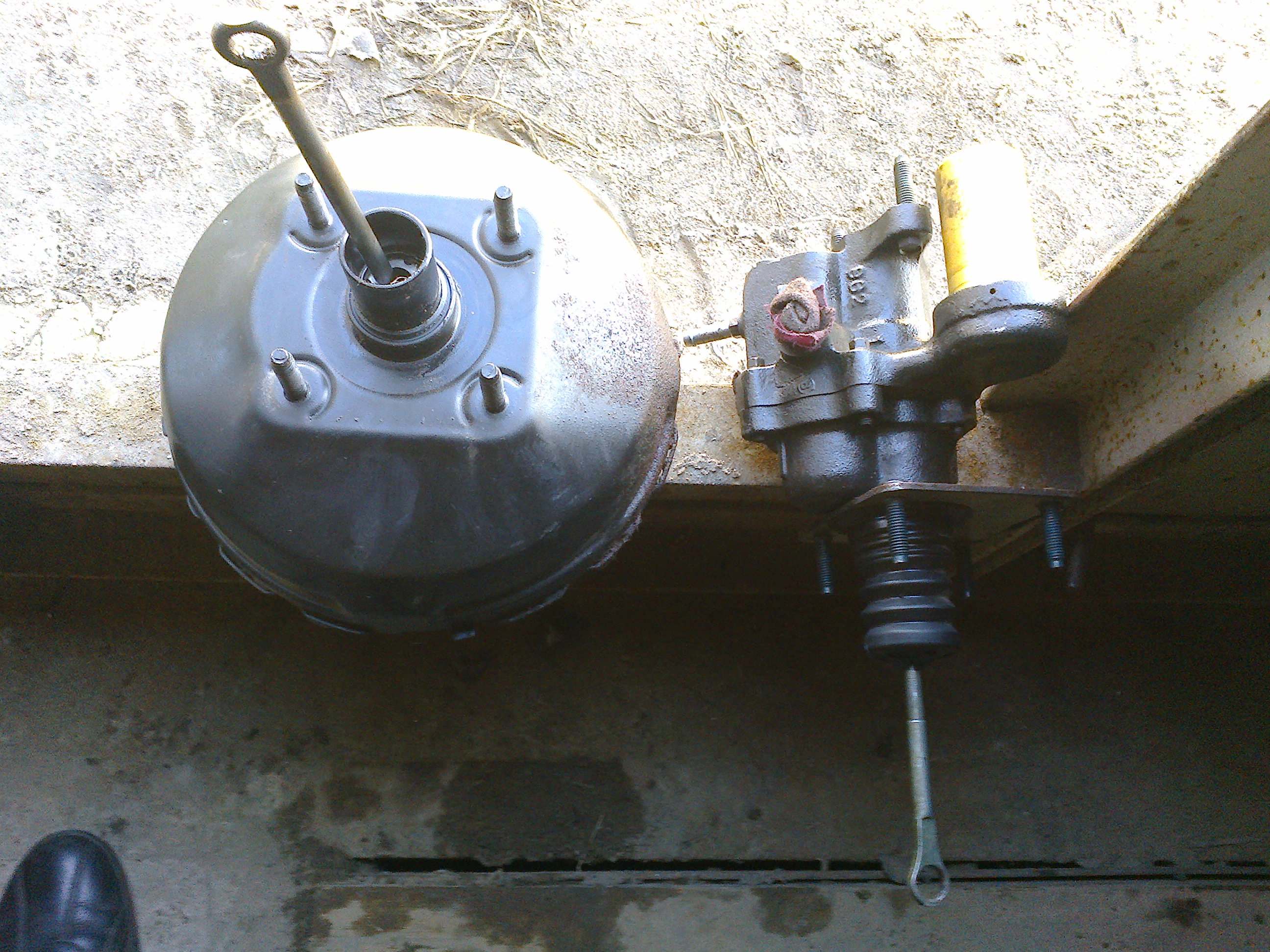

А теперь о том о чем тема.
Фото гидробуста и вакуумника для сравнения,+ фото установленного гидробуста и нового ГТЦ.

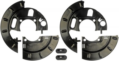

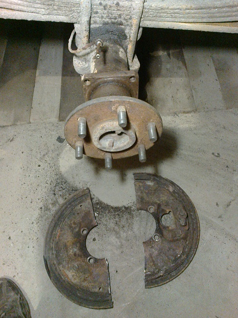

Задние тормоза. Назад дороги нет.

Блиать... нужен еще один комплект гудричей, для соединения трубок с суппортами.

а нафига отрезал-то? снял бы полуоси, заодно и масло в мосту поменял

игрок писал(а):а нафига отрезал-то? снял бы полуоси, заодно и масло в мосту поменял
Масло Рустам менял, а щитки я новые купил
Re: Тормозная система
Сообщение Николай Пименов » 09 мар 2014, 00:35
И заметьте, что новые щитки предназначены для установки без снятия полуоси (т.е. изначально из 2 частей).
При совокуплении их в единую деталь не забудьте хорошенько скрепить, а то будут мерзко греметь друг об друга.

Николай Пименов писал(а):И заметьте, что новые щитки предназначены для установки без снятия полуоси (т.е. изначально из 2 частей).
Ага, китайцы- молодцы)), есть и цельной вариант). Эти щитки с кучей отверстий под стояночный тормоз, придется их закрывать так как устанавливать его не собираюсь, если и поставлю позже, то гидроручник или механический на диск.
