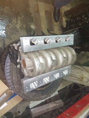

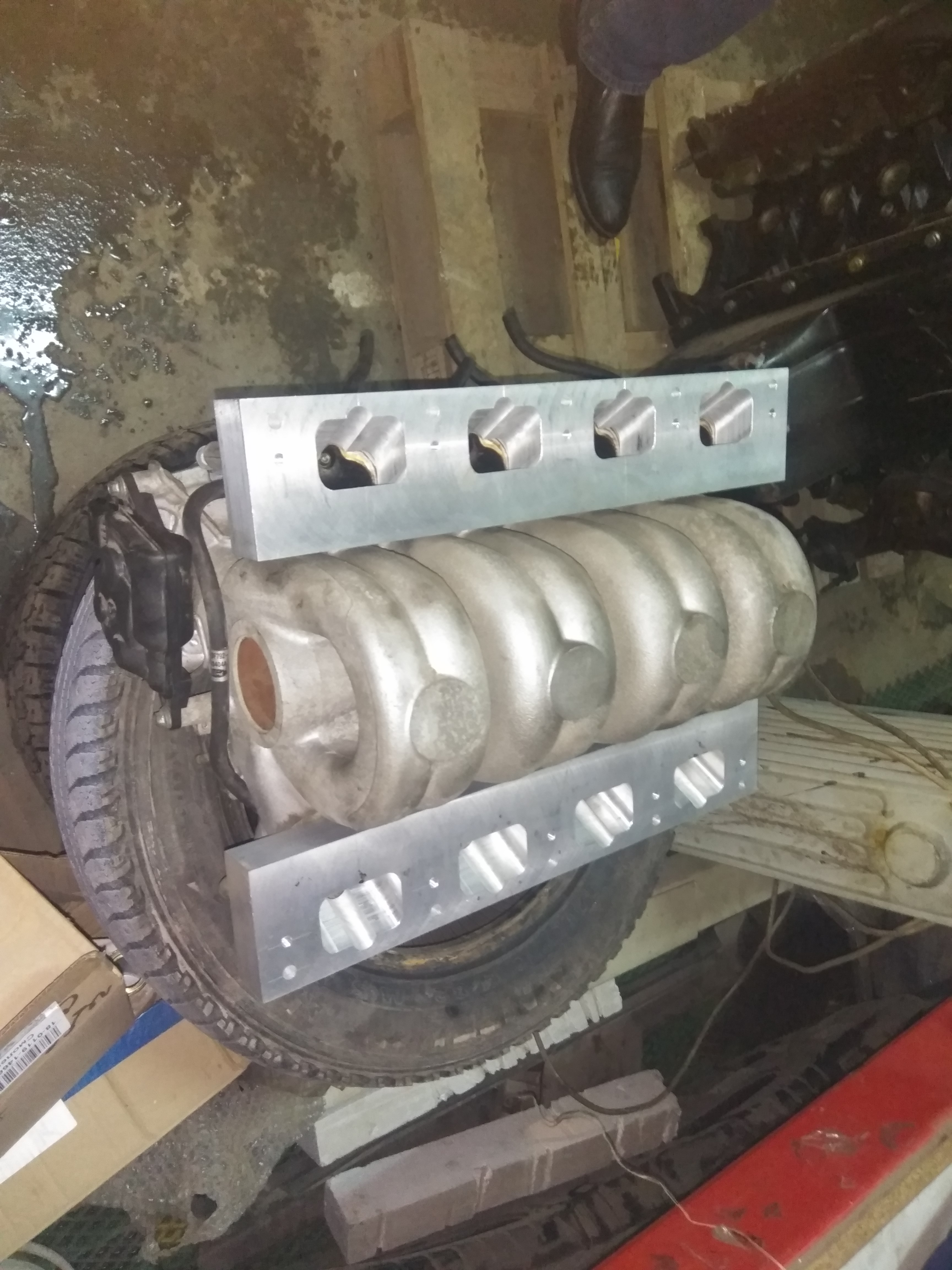

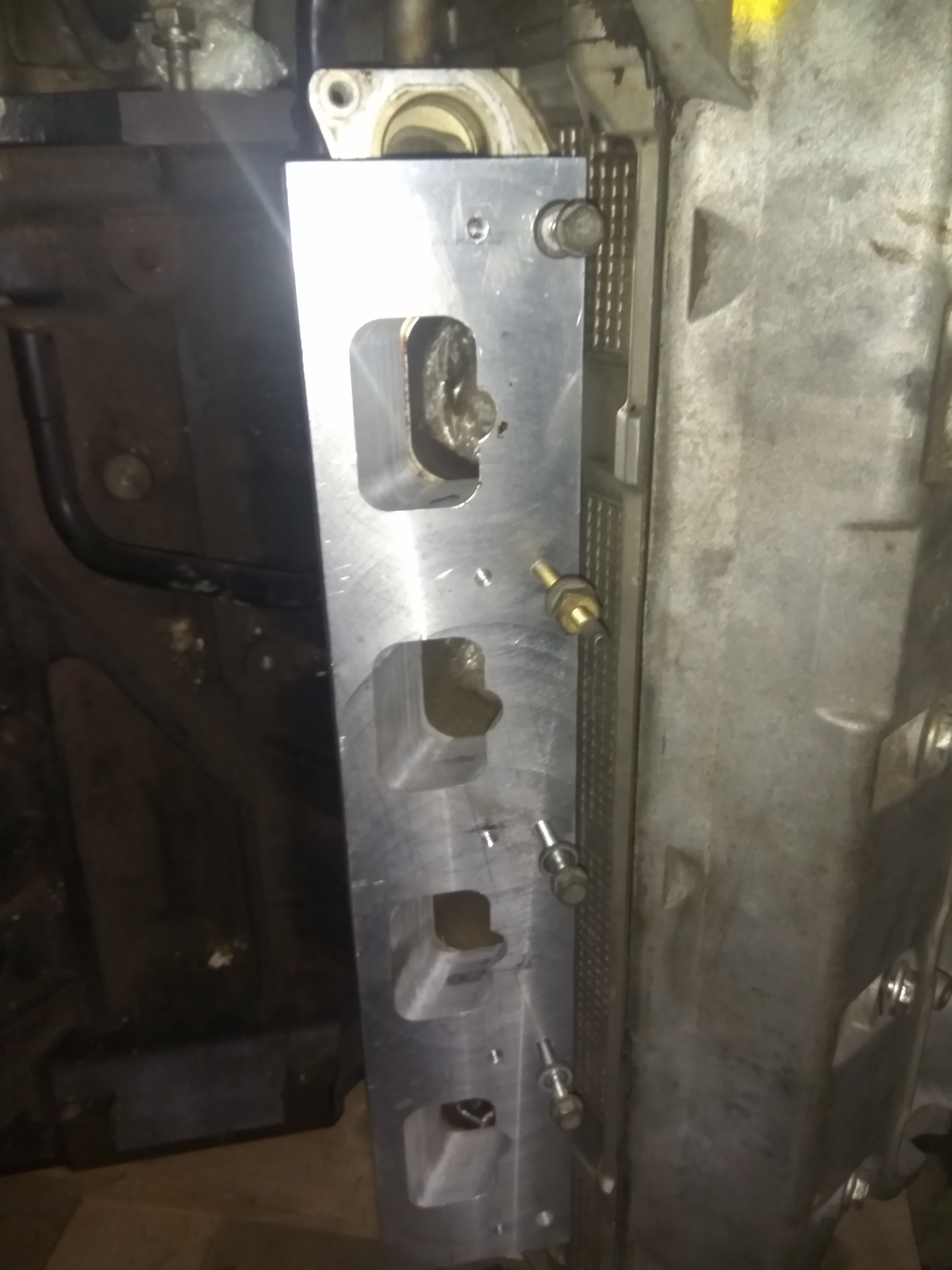

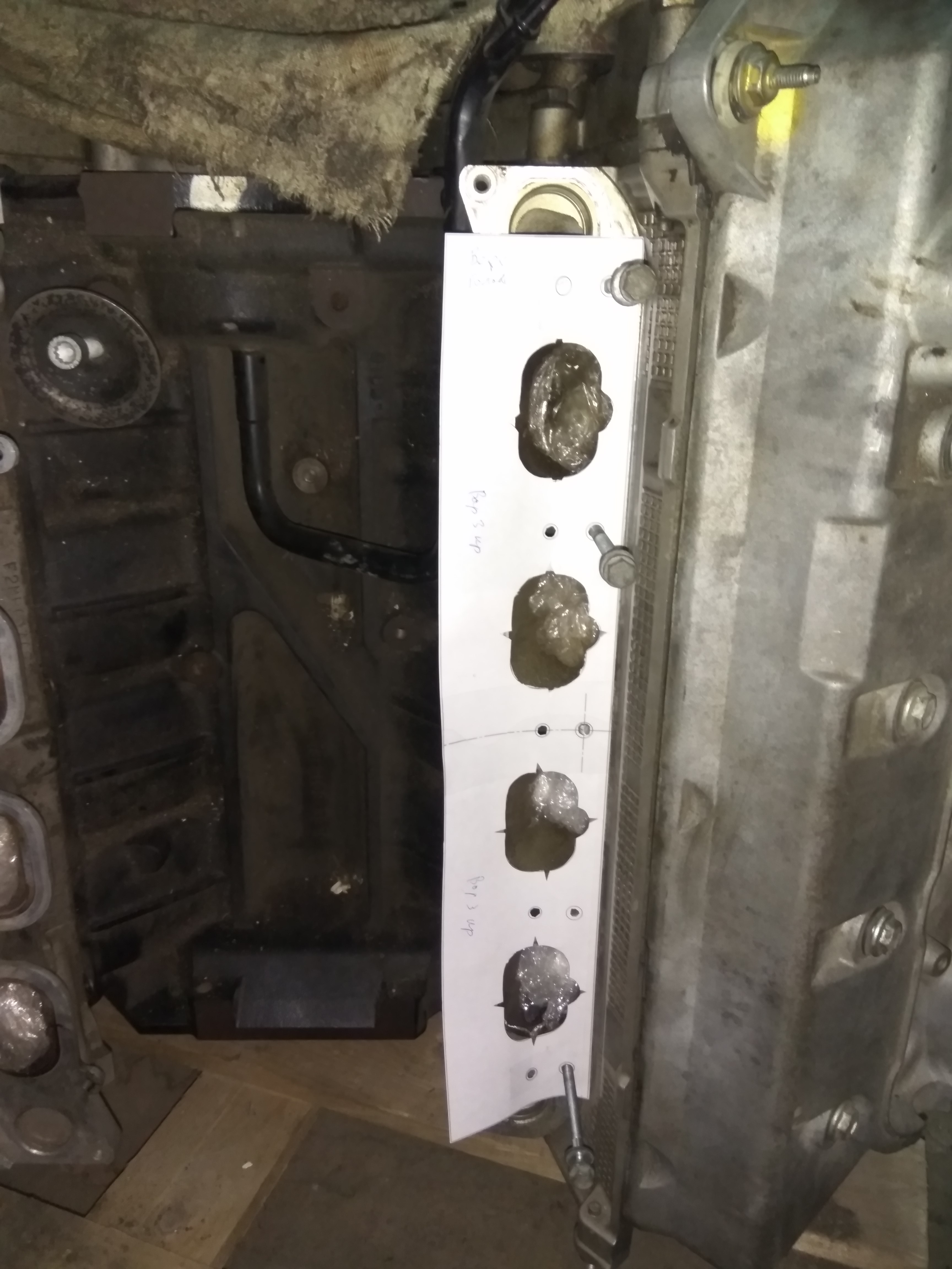

Приветствую! Итак, чертеж переходных пластин (чтоб поставить впуск от авиатора) практически готов. Они получились одинаковы что для правой и левой стороны. При установке подадобится отпилить лишнее по месту, мешают стальные трубки охлаждения выходящие из голов. Отдаю на днях в работу. А это значит теперь ищу драйв плиту (автоматный маховик) с болтами 8шт от мотора 5.4. вот фото распечатанных плоскостей будущих пластин, приложенных на места их крепления

Нужно в каждой заготовке сместить окна на 20мм под углом 60°, соответственно сместить крепёжные отверстия. Высота пластины получается расчетная, цифру точно не помню, что-то в районе 35мм+сами головы выше расптложены за счёт блока примерно на 15мм, по итогу примерно 55мм прибавится вверх. Если капот не закроется буду лифтовать кузов...

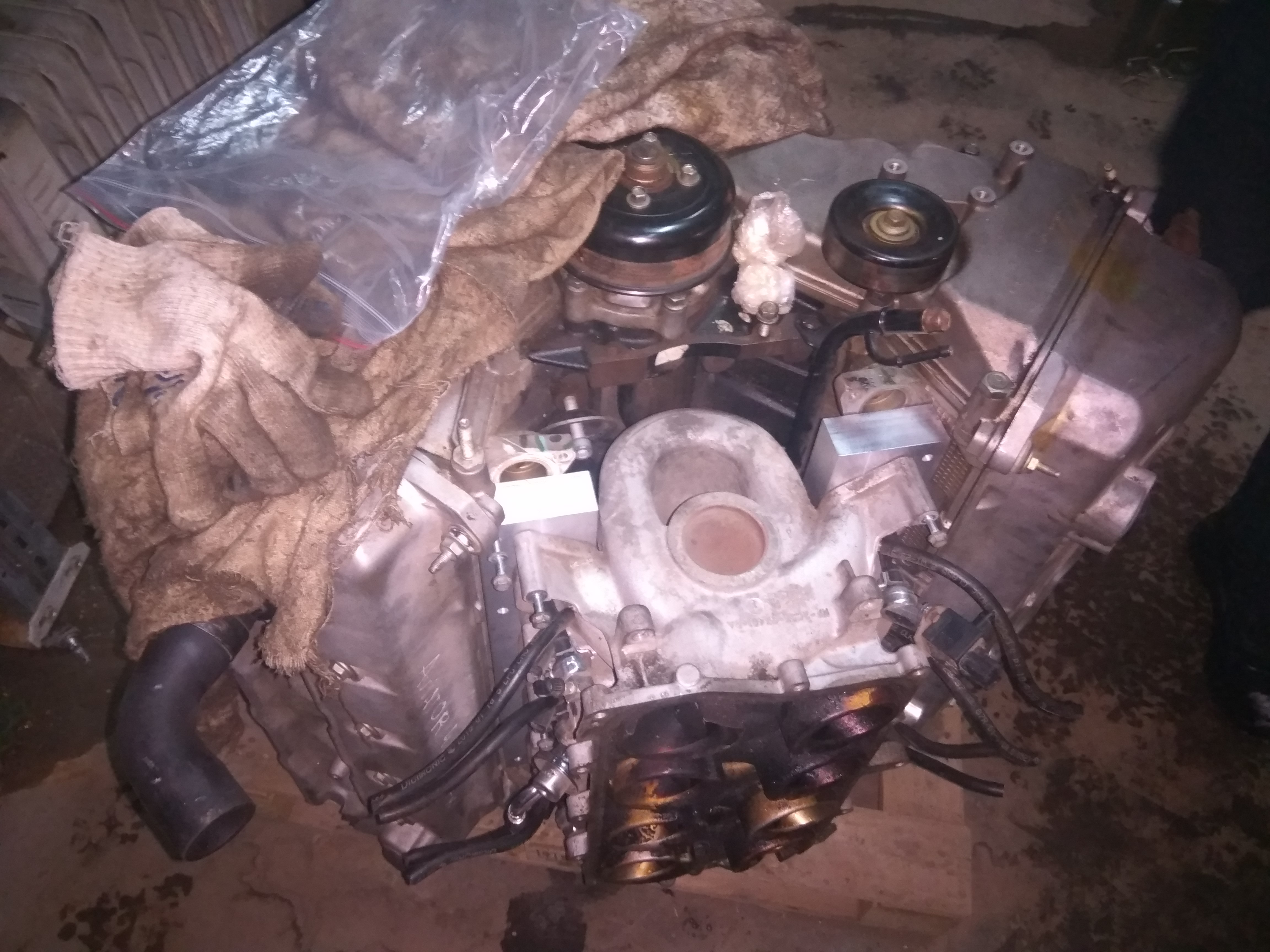

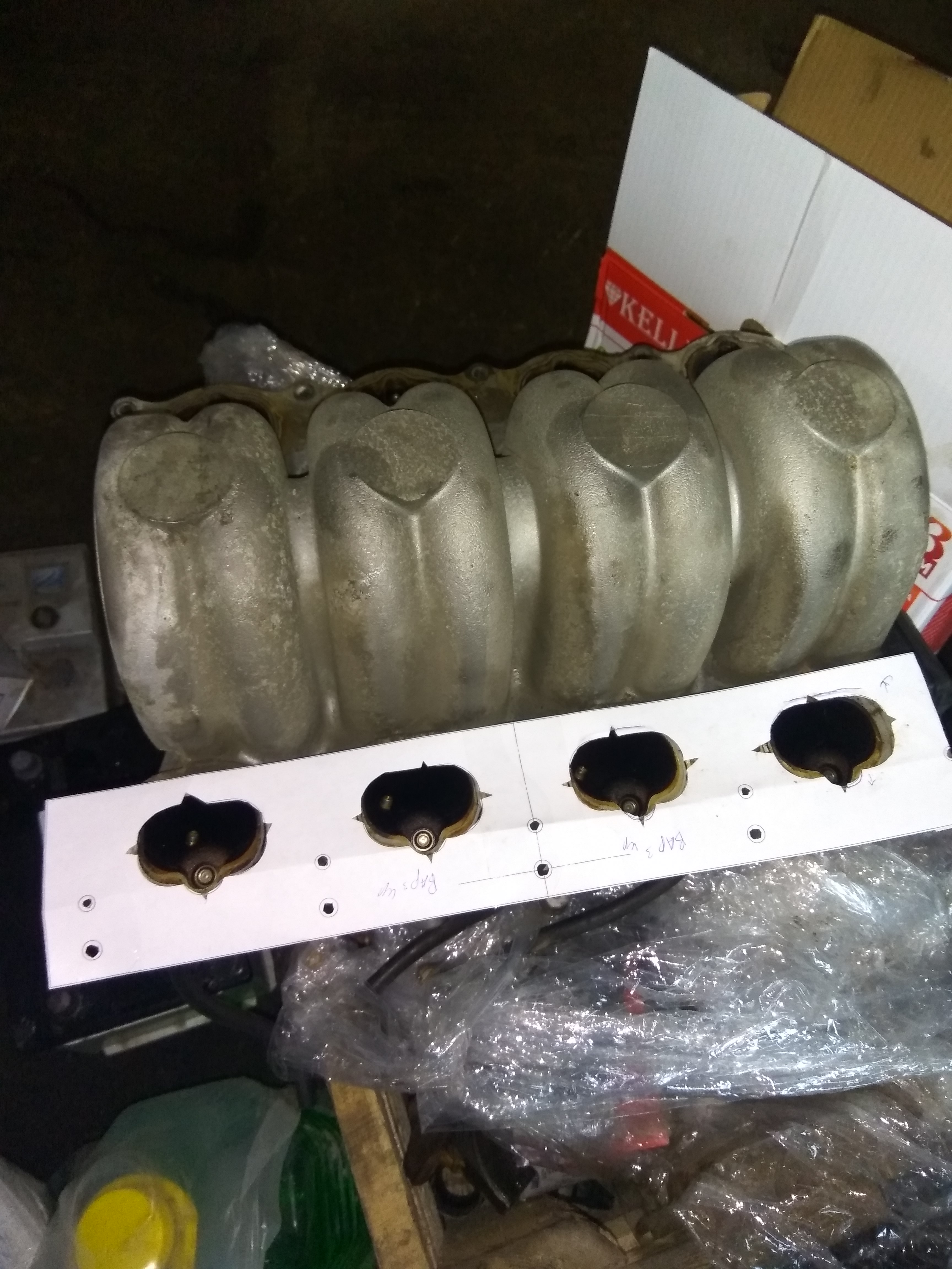

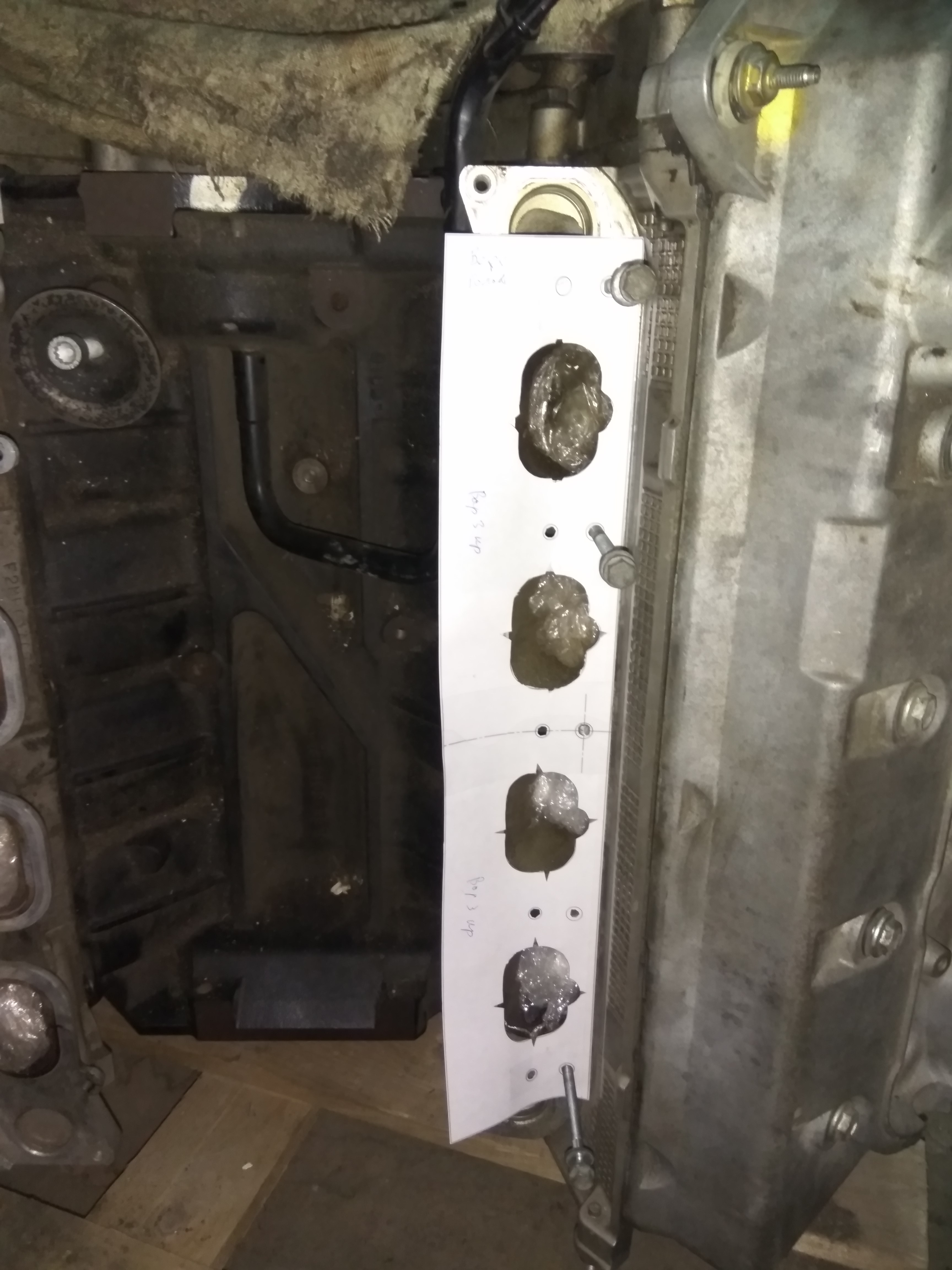

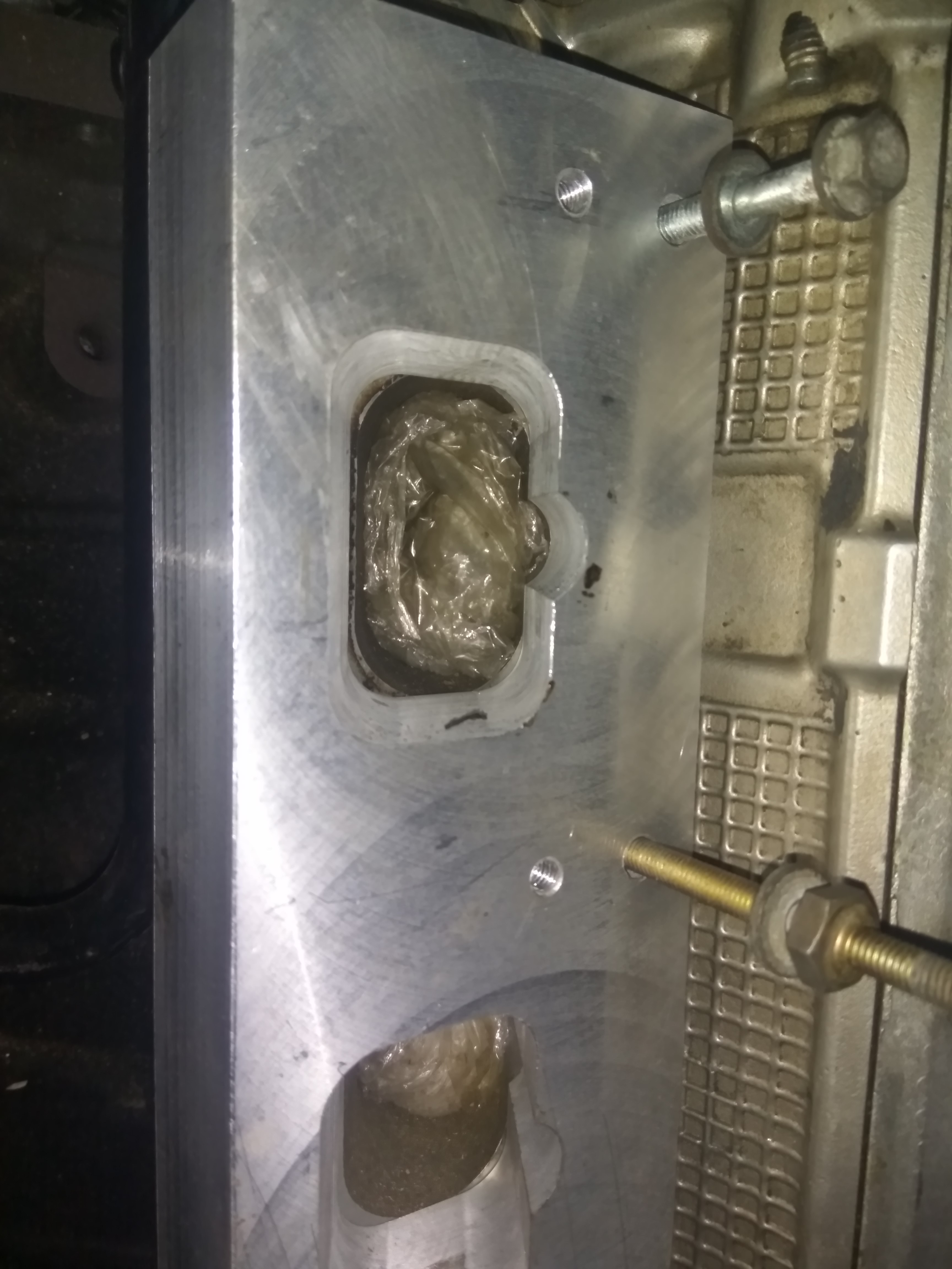

Интересно то что впускные окна по сечению разные в голове от 5.4 и коллекторе от 4.6. И окна в головах 5.4 и 4.6 тоже разные по сечению. Читал в интернете что от 5.4 одну голову ставили на 4.6. и типо все норм работало.

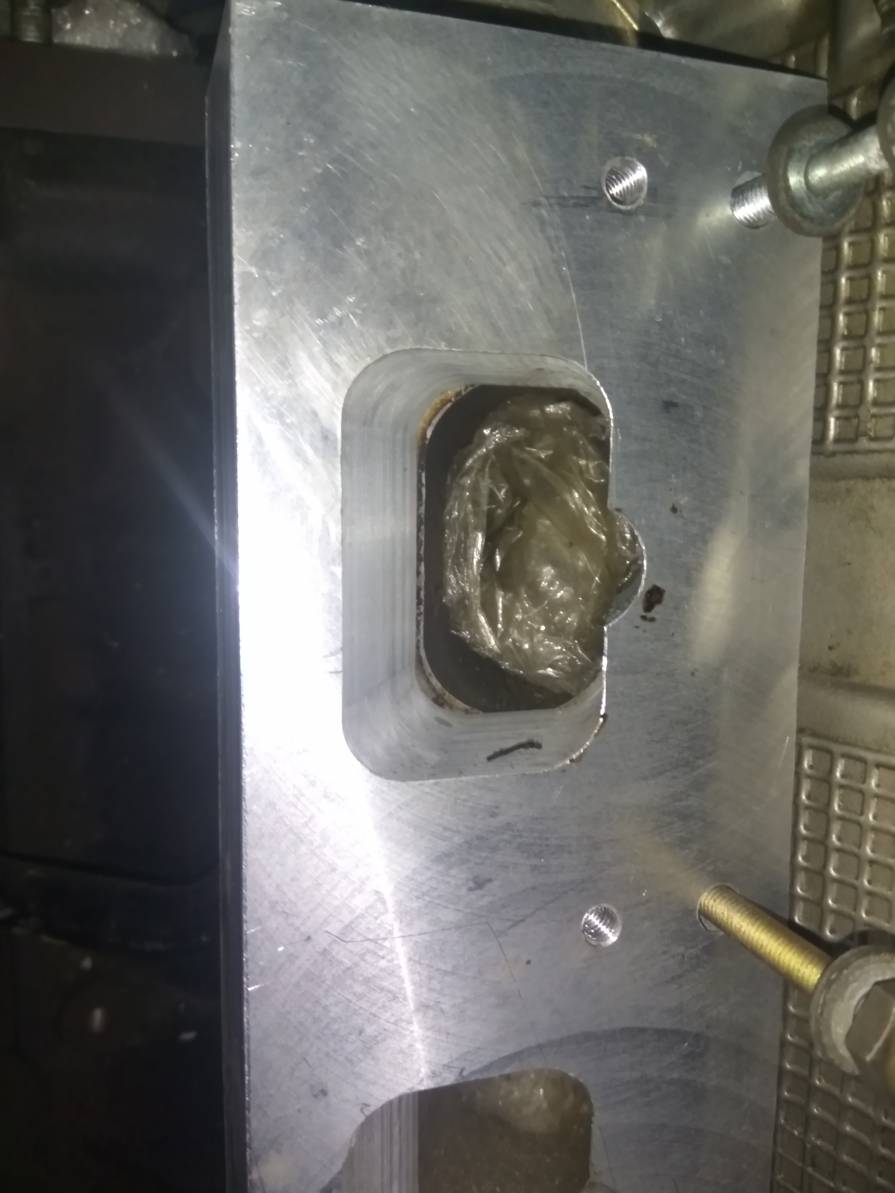

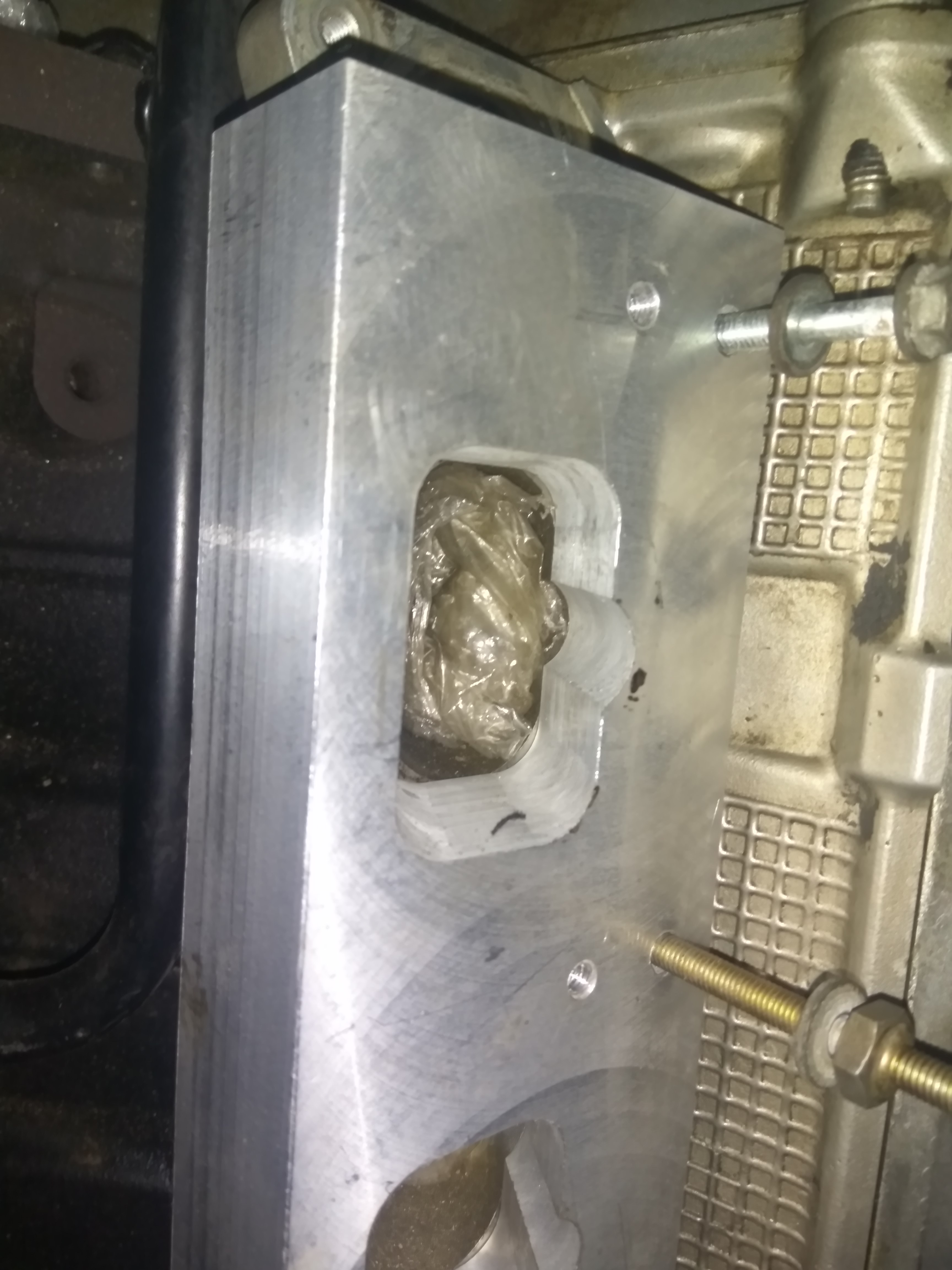

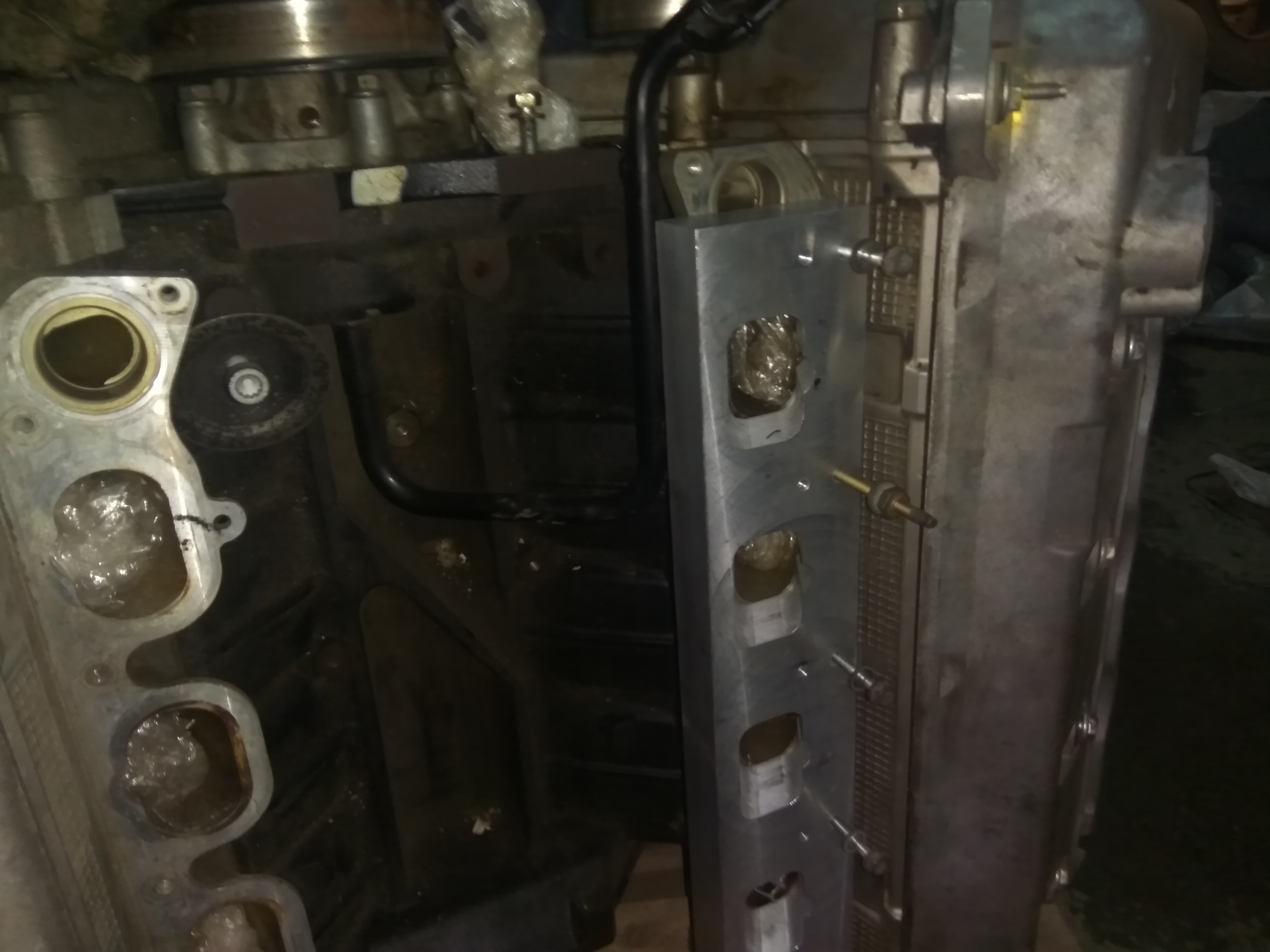

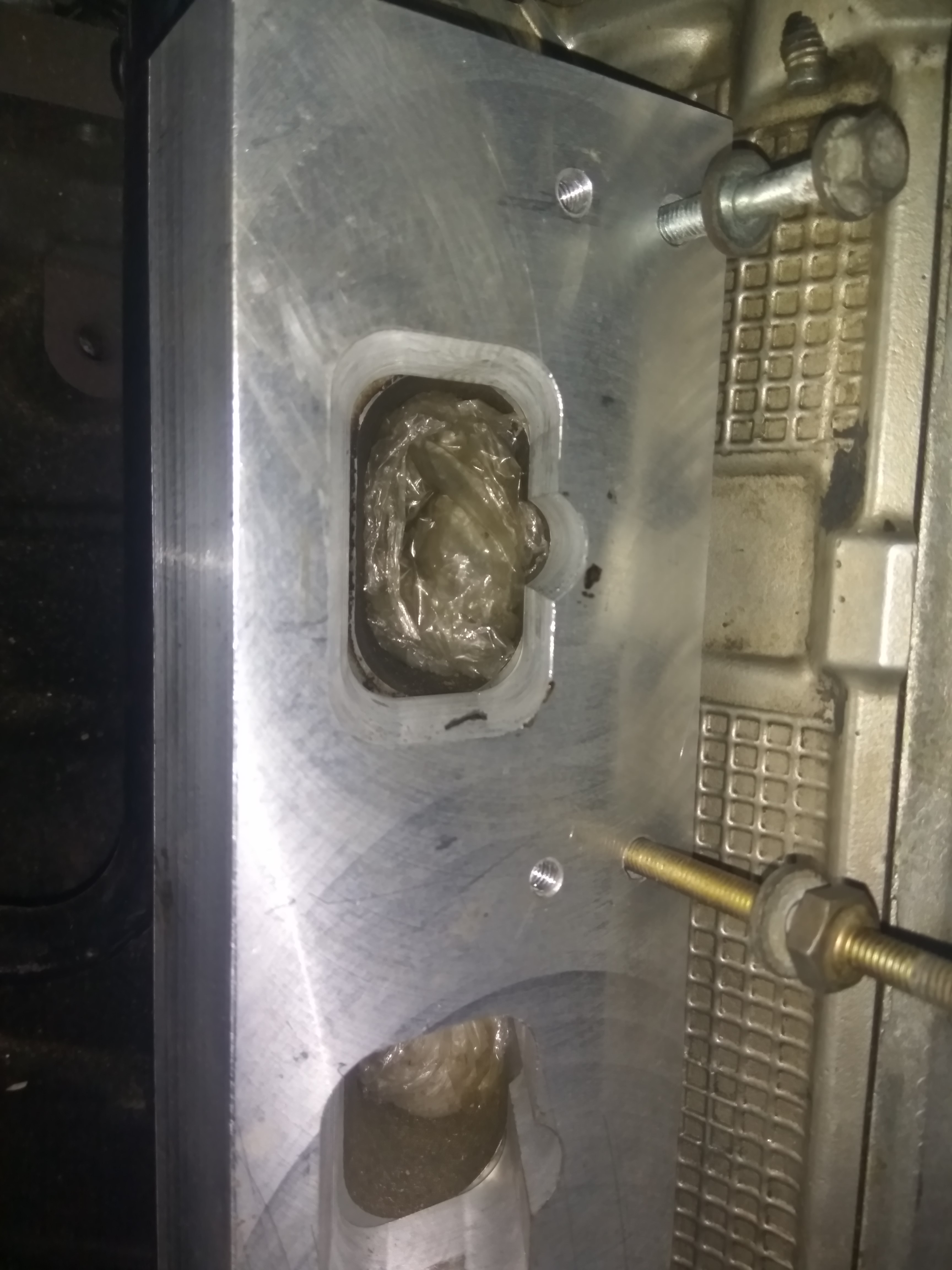

Проставки готовы. Теперь вручную допилить осталось отверстия под охлаждение. Планировал все на герметик... Теперь наверное проставки через герметик к коллектору, а вот между головой и проставкой будет прокладка. Сейчас стоит вопрос с драйв плитой. Она нужна чтоб начать все собирать и устанавливать в авто, впуск с прокладками меня не пугают теперь.

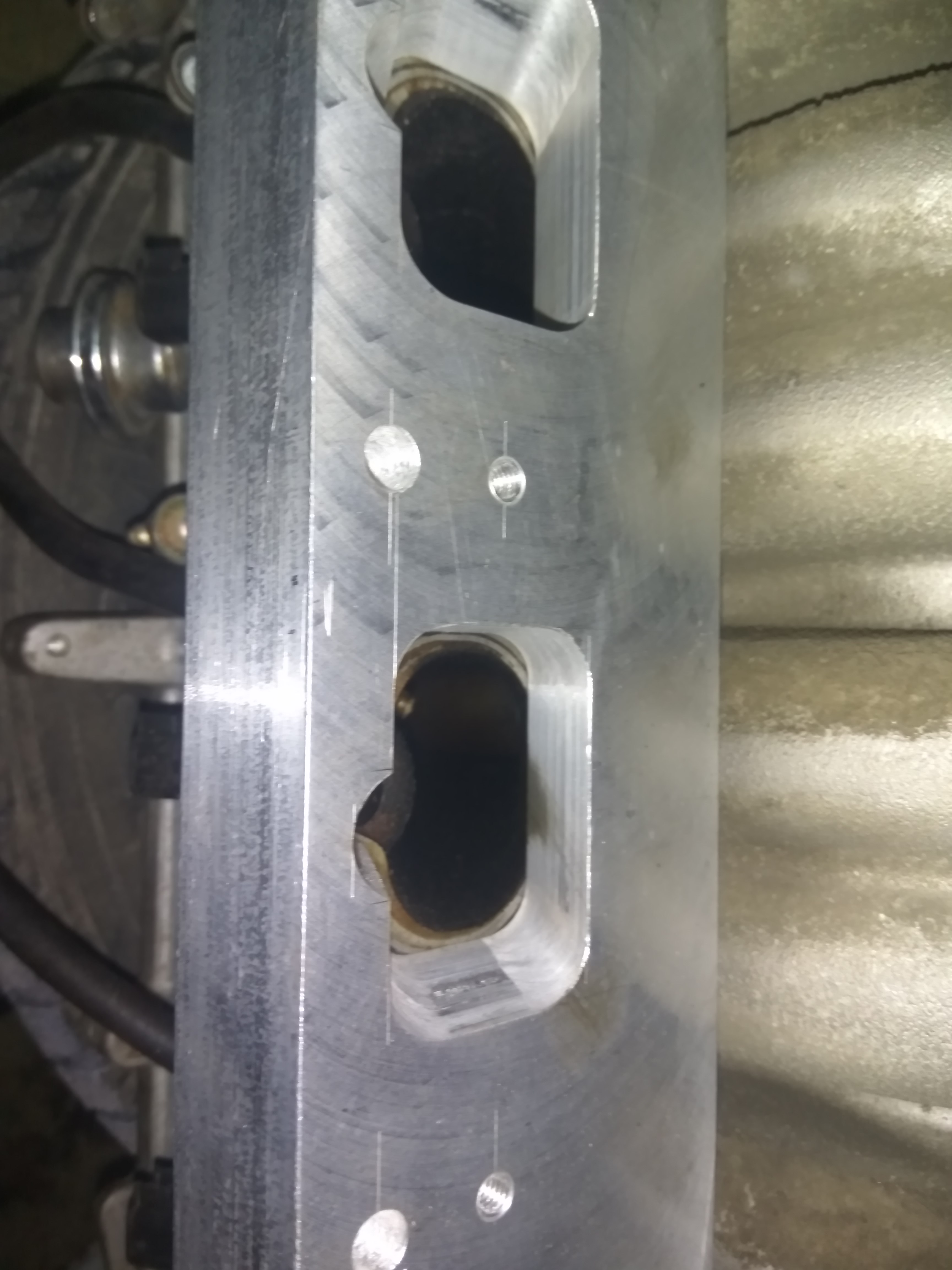

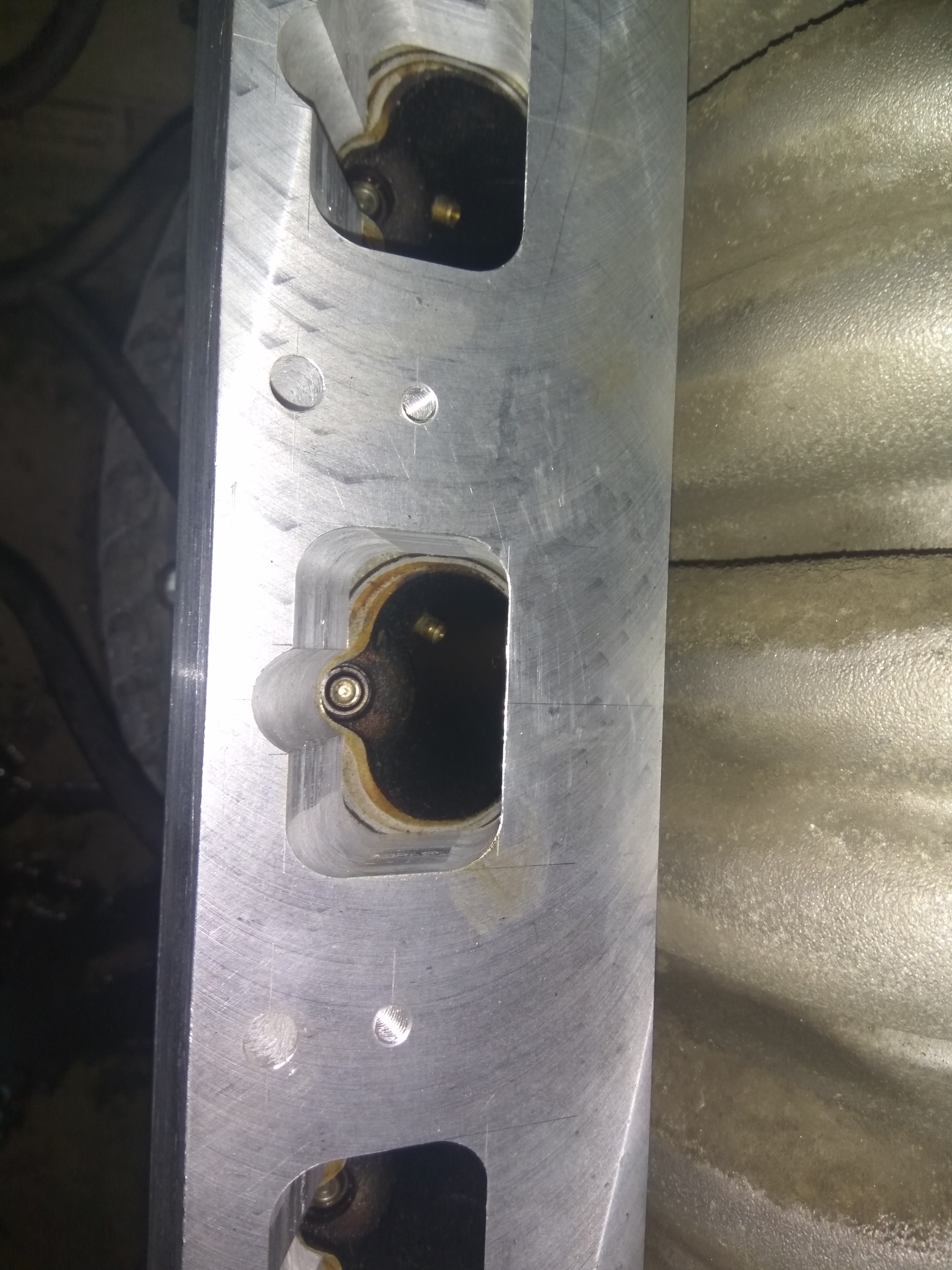

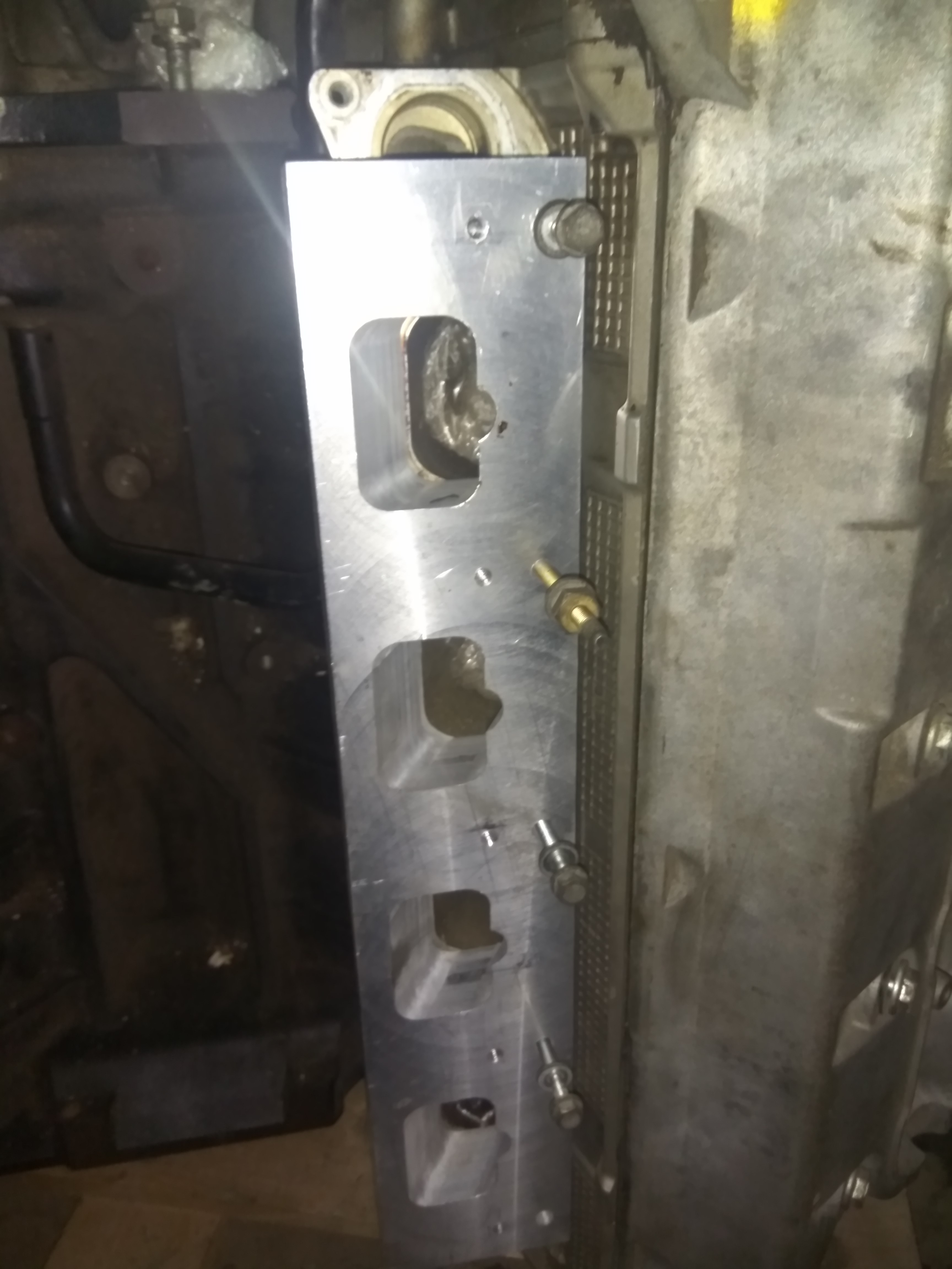

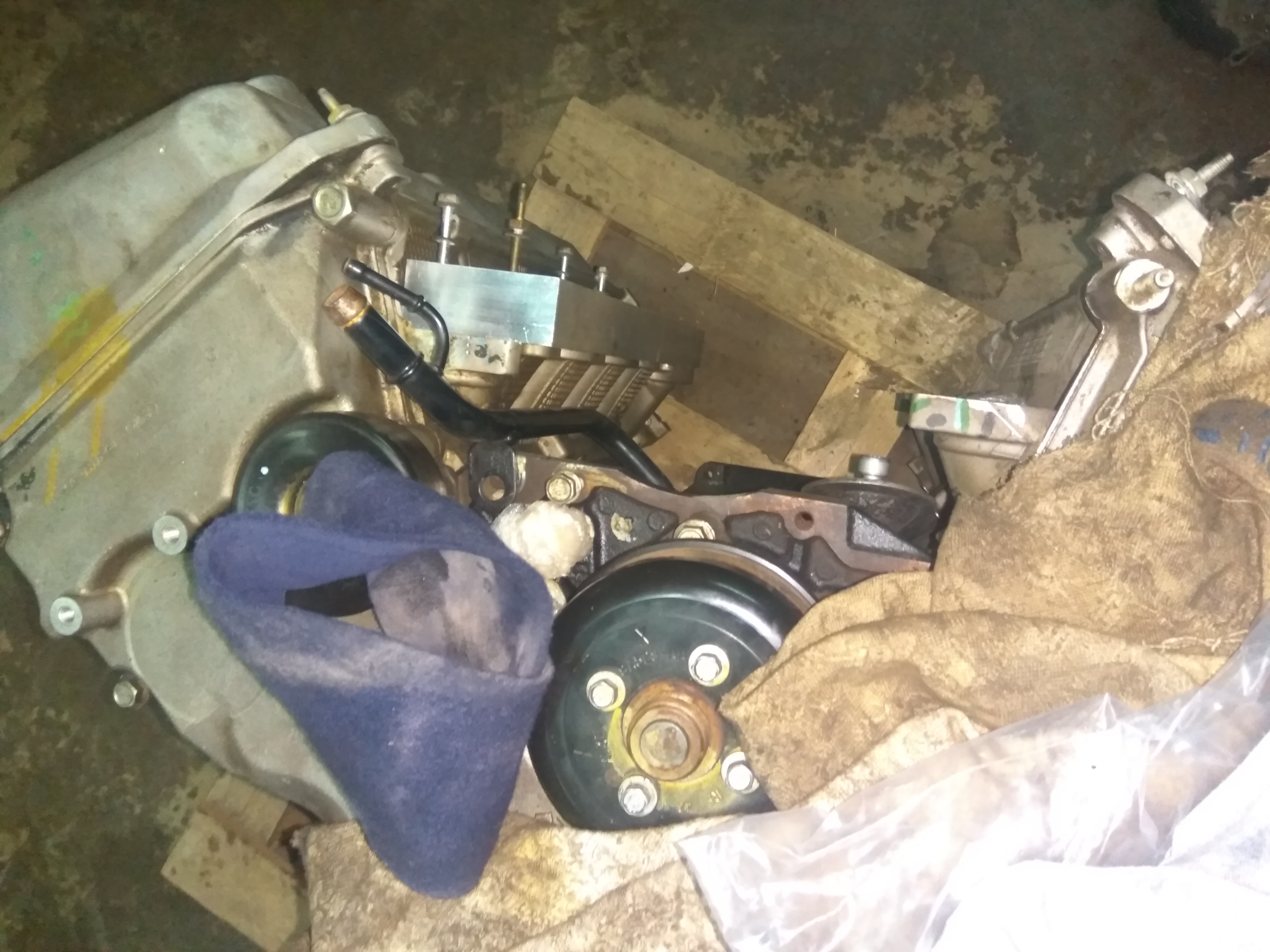

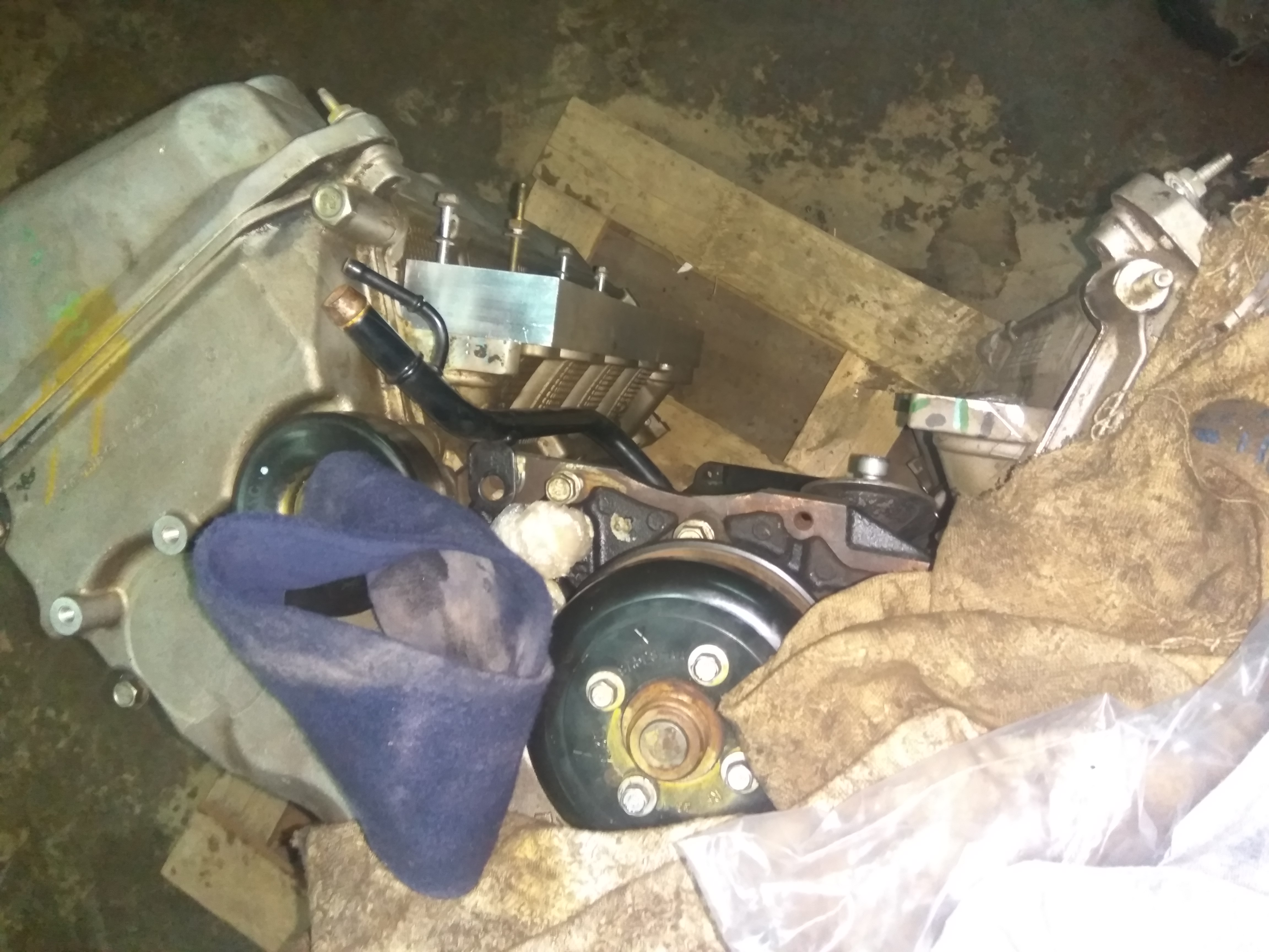

Продолжение фото

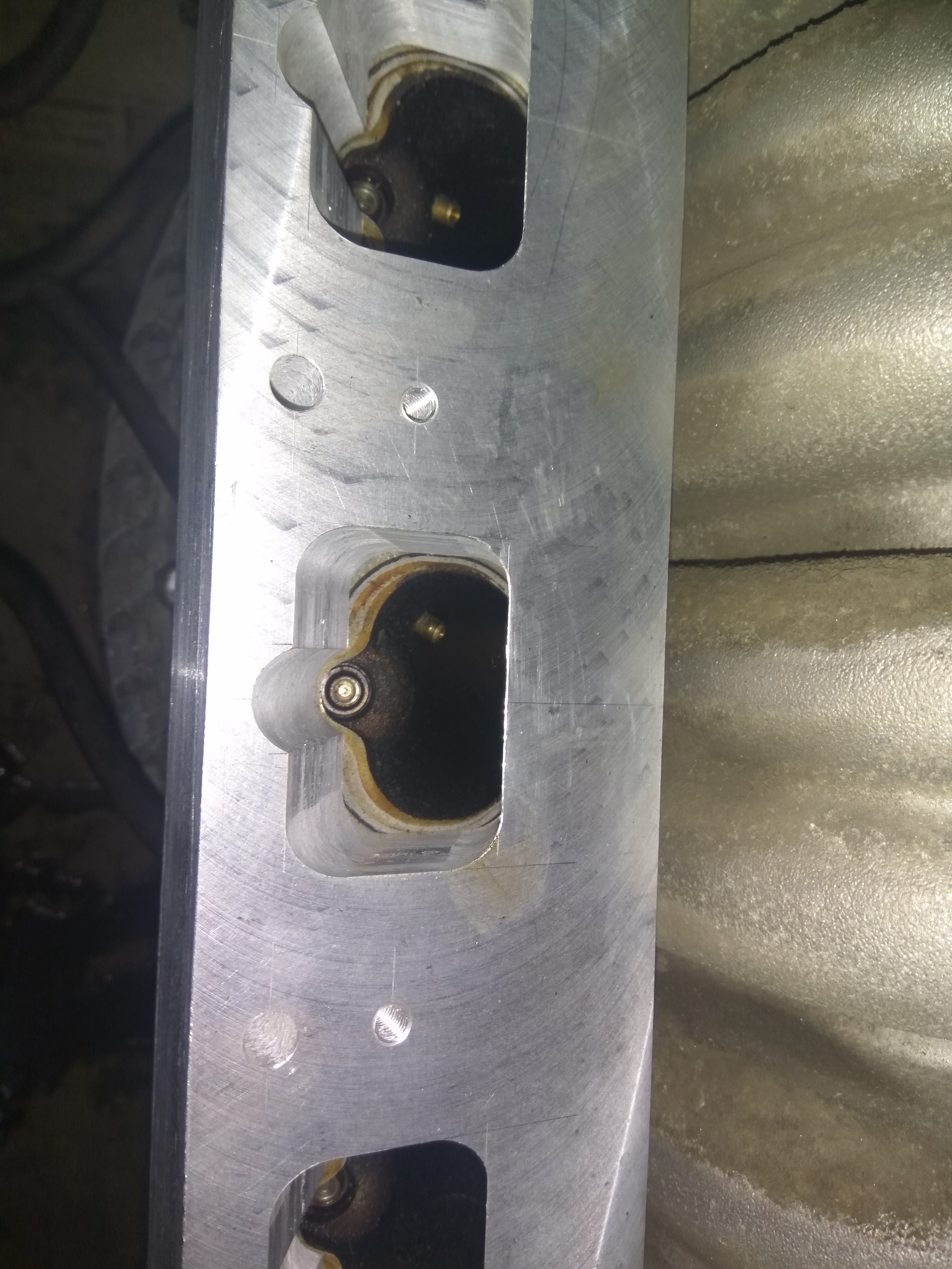

Окна в проставках были сделаны размером как на головах мотора от навигатора. Заметно, что на впускном коллекторе от авиатора окна меньше.
