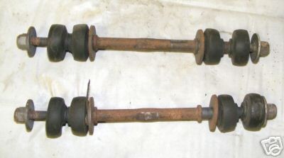

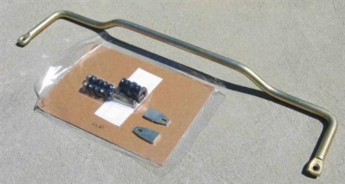

Сообщение artmen » 10 фев 2009, 18:36
На модель LSC
такой нужен?
И ещё вот это?
Сообщение Николай Пименов » 10 фев 2009, 18:39
Нижняя картинка - да, верхняя - это я для примера привел, лучше бы у sashko спросить, а не тащить из Штатов.
Кроме того, понадобятся ещё хомутики (прикрутить стабилизатор к подрамнику) и новые резинки вот на такие 2 "палочки", как на 1 рисунке.

Друзья я уже замохаля с этой подвеской а тут ещё выяснилось что самого главного нет
Так какой мне будет в самый раз то?
На LSC он просто Железкой идёт или как?
Нет случаем фоток ваших Марковок LSC с этим стабилизатором жесткости?
Ато кажеться мне, что не подойдёт он от тендера !
А чем отличаеться на стоковую модель кроме того что он полый?
Они по жесткости разные ,и по креплениям?

посмотрел я по каталогу: вобщем на твой LSС почему то другой стабилизатор (диаметр больше на цельный милмиметр - 22,5 против 21 :D ) код его F3LY 5A772-A
стойки - 6W1Z 5664 -AA
втулки тоже имеют другой код в отличии от базовой версии - F3LY 5493-B
ну а брекеты для втулок обычные - E9SZ 5486-B
- ну а вообщето наверно можно и без стабилизатора ездить... говорят даже помягче машина будет... :D :D ... ну там в поворотах поаккуратней конечно ...
Сообщение Николай Пименов » 11 фев 2009, 21:28
Ну ездят же много кто без стабилизатора - и ничего, почти половина парка авто во всей России! (:)).
Разница ЛСЦ-неЛСЦ - в жесткости, трубчатый понятно мягче (но гниет и ломается, если вода внутрь попадает, изнутри не фосфатированный), цельный - жесче. У Тандера и Марка геометрия подвески одинаковая, ТАК ЧТО ПРОБЛЕМ НЕ БУДЕТ если поставить.
Втулки понятно разные, под разный диаметр "тела". Стойки одинаковые, "Марковские".

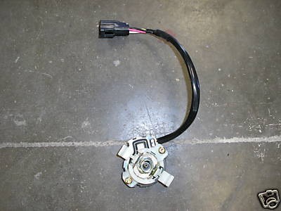

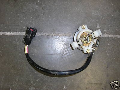

Друзья когда искал на Эбее амортизаторы
Вот на что наткнулся,что это?
Как то раньше не обращал внимания
:shock:
